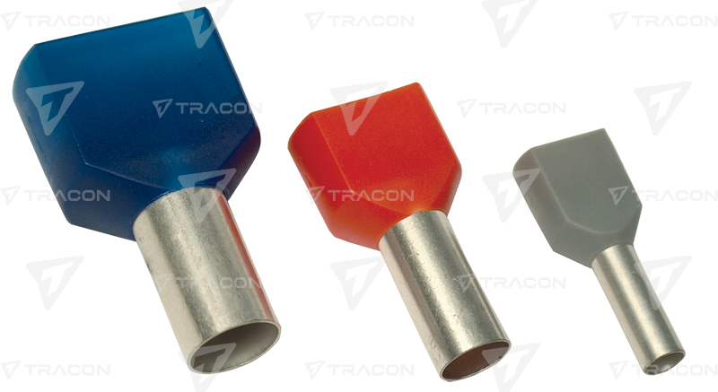

De la sursa la electronica am folosit cablu multifilar de cu de 1,5-2mm cu tub termianl la capete , si de la electronica la pat cablu siliconat de awg 18
Sub patul incalzit am pus recent o bucata de izolatie de pluta http://reprapmania.r...pentru-heatbed/
Asta teoretic mai reduce din pierderile de temperatura
Nu este mai ieftin si mai simplu ?
https://ro.traconele...tal_800x800.png
https://hobbyking.co...awg-1m-red.html
