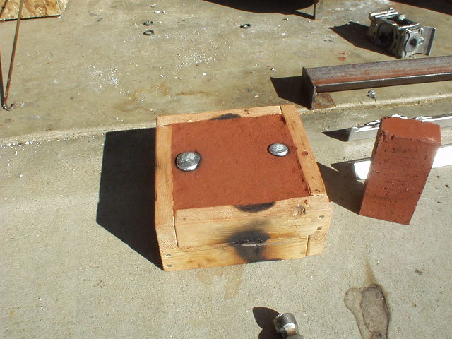

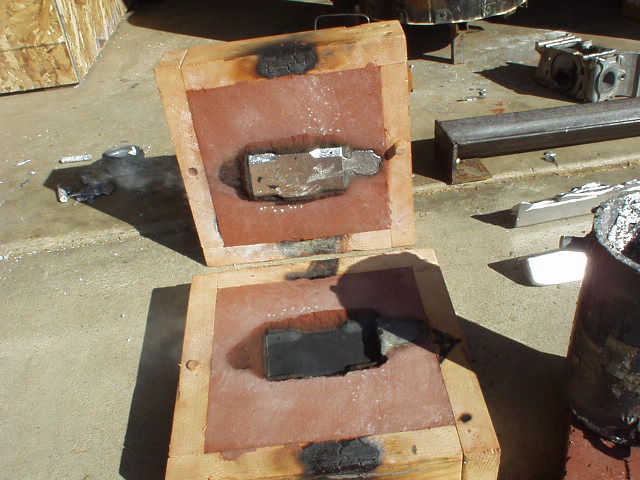

Postat 07 February 2006 - 12:13 PM
este un pamant de turnatorie, nu trebuie vulcanizat se preseaza ff bine cu ciocanul se toarna metalul topit si el se comporta ca o caramida in care se toarna
e simplu
uitati si cateva variante f hobby

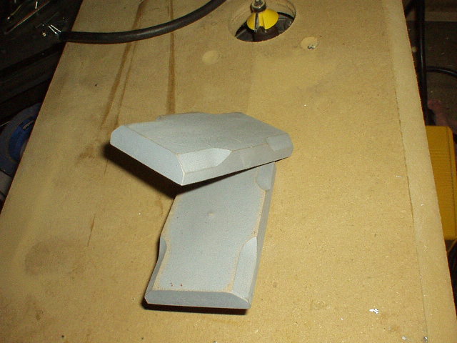

Postat 07 February 2006 - 12:21 PM
produs finit
