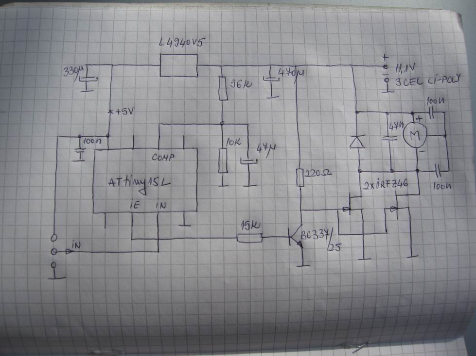

Cablaje...
  • Imagine atasata: post-8-1140606653.jpg

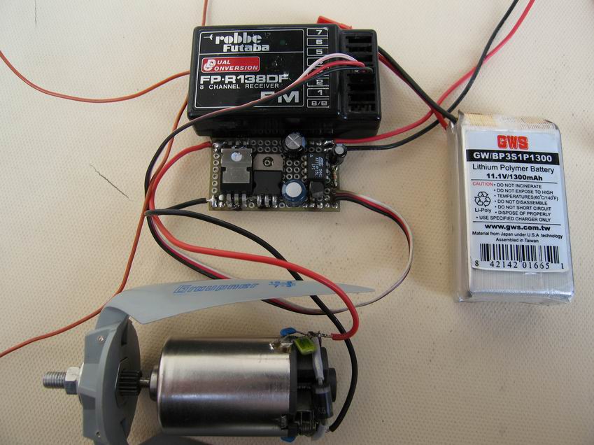

O comparatie.
  • Imagine atasata: post-8-1140712981.jpg

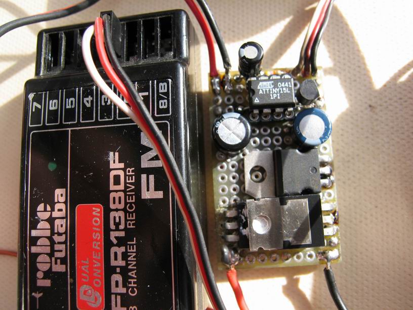

Postat 23 February 2006 - 06:43 PM
Inca una ...
  • Imagine atasata: post-8-1140713035.jpg

Postat 23 February 2006 - 06:44 PM
Si ultima...
  • Imagine atasata: post-8-1140713078.jpg
#71 Useril este offline   albastru
  • Postari: 213
  • Inregistrat: 07-June 05
Postat 23 February 2006 - 06:57 PM
Contacte aurite la mufa pentru receptor.
Functioneaza cu orice motor mai mic decat Speed 480, inclusiv cu Speed 480.
Are BEC de 1,5 amperi, deci merg pana la 5 servouri, lejer.
Deconecteaza motorul la 7,0 volti.
Trebuie mansa in zero la start.
Deconecteaza motorul dupa 0,52 secunde daca se opreste emitatorul.
Rejecteaza impulsurile parazite care nu se inscriu in plaja de comanda.
Greutate si dimensiuni reduse.
Pretul 400.000 lei bucata.
Albastru
