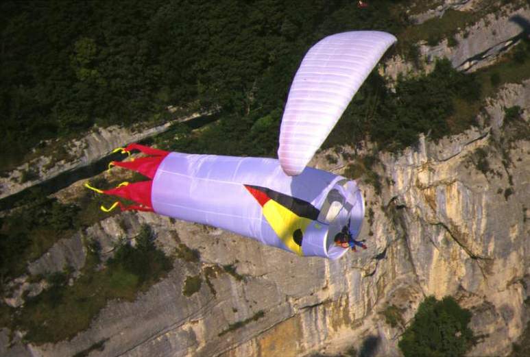

pai , asa cum am zis, planuiesc sa-mi rotunjesc veniturile tractand dupa mine un banner de 9x4 m adica 36 m2... ha , tre sa fiu nebun sa visez la asa ceva .... cred ca am gresit nitel calculele . Si totusi, ma gandesc la un banner tubular , ideea mi-a venit de la o poza gasita pe un site de parapante, sa vad daca reusesc s-o atasez aici, sa vada tot poporul ca altii au putut , si deci pot si eu !

Ia aruncati o privire la poza asta si spuneti-mi daca tipul are sau nu paramotor in spate ... si cum a reusit sa decoleze cu ditamai cearceafu` in spinare ?!?!

cred ca-i de la cupa Icar, din Saint Hilaire.
zi Bigule, gresesc?

da, Z@x are perfecta dreptate: Coupe Icare, St. Hilare du Touvet.
Chestia aia nu are nici urma de motor, e clar ca buna ziua.
Dar creeaza un "drag" de numa-numa (rezistenta la inaintare).
Acel pilot a decolat ajutat de o intreaga echipa si sigur are si un sistem de largare a mantzocariei, in caz ca una-alta. Dar, in orice caz, nu ai vrea sa fii in locul lui. E al naibii de greu sa zbori cu asa ceva dupa tine.
