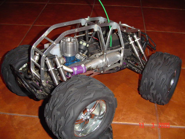

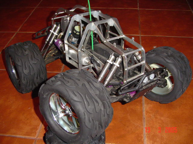

Dex

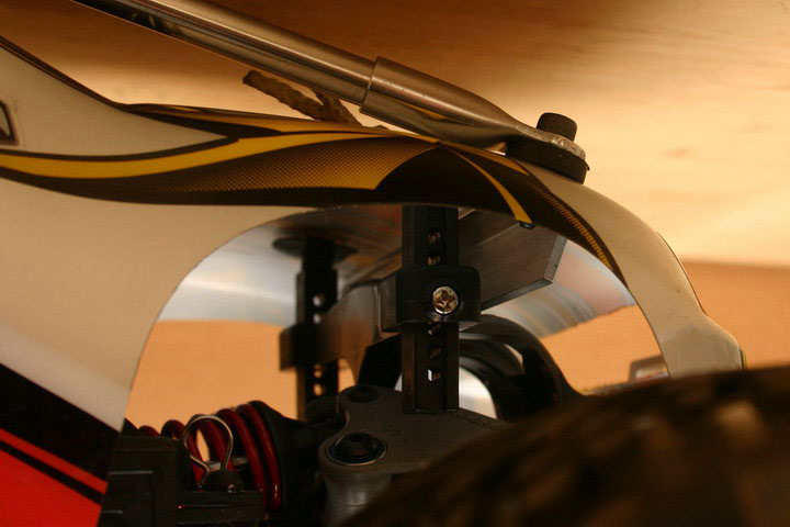

Nu este facut din teava. Dupa parerea mea este taiat dintr-o placa groasa de 3mm minim, nu stiu daca ma intelegi, dar uita-te mai atent la poza. Practic este imposibil sa-l indoi, eventual sa-l rupi. :D Iar partea longitudinala este imbinata cu partea transversala prin intermediul unei taieturi in una din ele, nu stiu care.

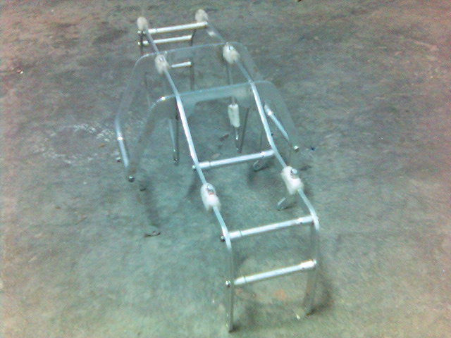

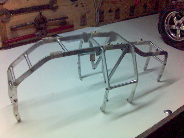

varianta prezentata de woofer n-am mai vazut-o pana acum dar mi se pare varza, sincer.
o poza cu un rollcage home-made, relativ simplu de facut, nu pare foarte rezistent, s-ar putea sa fie greu, insa nu mi se pare foarte rezistent

Postat 16 January 2006 - 09:30 AM

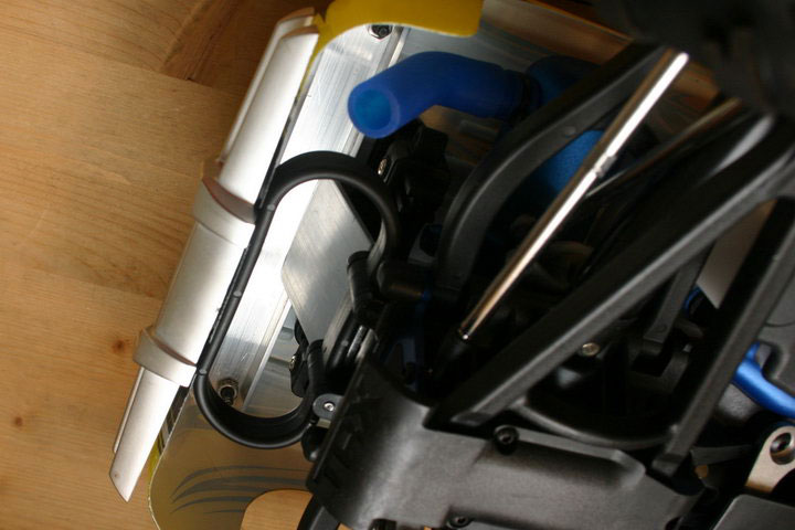

Cel mai prost rollcage care l-am vazut vreodata si este asa cum am spus si eu prins de caroserie si de cei doi suportzi de plastic din fatza si din spate. Rollcage-ul este ceva f simplu de facut.Nu stiu de ce, cei de pe net cer 150$ cand sunt doar cateva piese de strunjit si cateva piese care se pot taia pe CNC!!!
#29
Postat 16 January 2006 - 12:17 PM
bogdanut, la 16 Jan 2006, 09:30, a spus:
Iar vorbesti fara acoperire, este un rollcage facut de cei de la RcSolutions din dural, rezista la cele mai rele cazaturi, are la activ o cazatura de pe la 3,5m pe asfalt din care masina a scapat nevatamata, singurul lucru a fost indoirea rollcage-ului. Daca te-ai uita mai atent ai vedea ca prinderea cea mai importanta e facuta exact la jumatatea sasiului in 3puncte, la capete doar in plastic care totusi nu a cedat in urma impactului, poate nu e aratos dar isi face treaba.
