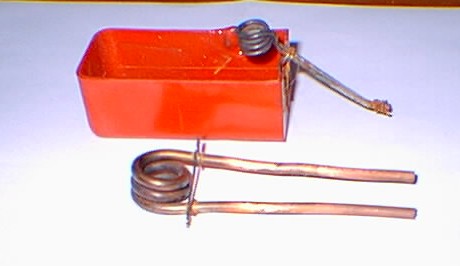

O barca cu cel mai simplu motor posibil, fara nici o piesa in miscare.
Motorul functioneaza cu jet de apa. Rezervorul se incinge de la flacara, creeaza presiune, apa e impinsa (partial) pe cele 2 tevi, barca merge inainte, aburul se raceste spre capetele tevilor, se creeaza depresiune si se trage apa din nou pe tevi. Ciclul se repeta.
Link care un film facut de mine, cu barca in functiune.
http://www.zippyvide...143972945196/1/
  • Imagine atasata: post-4-1136039668.jpg
Aceasta postare a fost editata de Kaboom: 01 January 2006 - 02:50 AM

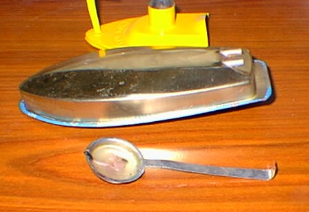

Alte poze
  • Imagine atasata: post-4-1136039741.jpg

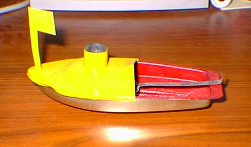

inca
  • Imagine atasata: post-4-1136039784.jpg

Aici vedeti cum se poate construi motorul dintr-o teava de cupru subtire, spiralata.
  • Imagine atasata: post-4-1136039887.jpg
