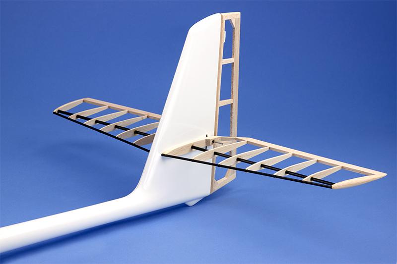

Revenind la topicul in discutie (stabilizatoare): avem ceva idei despre stabilizatoare pendulare unibloc (varianta "mea" ... dar care e de filiatie CLM-Pro) sau varianta lui Renato (Ava?) sau (nu stiu sincer cum sa ii spun) "pendular divizat" (Travel Air). Sper sa apara si ceva planuri de stabilizator cu balama (in lipsa de altceva pot sa fac reverse engineering pe cel de Pulsar).
Lasand de o parte aspectele de greutate si usurinta de executie tot as avea ceva intrebari:

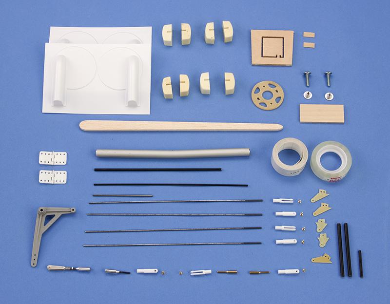

- teava de 3/2 mm de carbon pe post de lonjeron e destul de rezistenta? vorbim de planoare uzuale si nu de acrobate sau hotlinere...
- ceva idei de baza referitor la dimensionare? am gasit la un moment dat niste criterii empirice gen lungimea sa fie jumatate anvergurii, aria stabilizatorului orizontal 20% din aria aripii (mie mi se pare cam mult la planoare pun in general anvergura cozii 20% din anvergura aripii si coarda cam pe jumatate), arie stabilizator vertical 1/3 din cea orizontala, stabilizatoarele in V se obtin prin dimensionarea corecta in X si iei diagonala ... chestii din astea "folclorice" ca sa evitam fineturi de genul documentului atasat (provine de la MIT...deci posibil de la Mark Drela).
Fisiere atasate
Teava aia de 3 cand o tii in mana pare zdravana, dar practic cred ca depinde foarte mult si de restul consttructiei . Ampenajul lui Mugurel, 65cm, intra in flutter la lansare cu motor la 70%, dupa aia se tinea bine...

Pe scurt, nu e de ajuns
Puna intre doua rezamatori o bucata de 60-70cm si atarna la mijloc un kg, si zii daca iti place ce vezi/auzi :D
Ava are 6mm.
Ar merge maaaaxim la 50cm, la un avion sub 2m/600g

Acum m-am prins de la ce topmodelcz copiati voi pendularea la ampenaj... :D
http://www.topmodelc...d/foto_7365.jpg
http://www.topmodelc...d/foto_7189.jpg
http://www.topmodelc...detail&id=17928
Avand in vedere ca tehnologia folosita de ei la aripi nu imi inspira incredere, imi dati voie sa nu imi placa nici asta de la profundor ? :)
Aceasta postare a fost editata de renatoa: 04 November 2015 - 09:35 AM

nu te-ai prins, deoarece piesele de plastic pentru pendulare sunt de prin 1981 cand topmodel cz nu exista.
Deci ei ma copiaza pe mine!!! O sa-i dau in judecata.
Eu am folosit asa ceva de prin 1978, la primul meu planor rc,dar facut din bomfaier si pila, din dural.Ulterior am folosit si din astea de plastic cum i-am dat la Bogdan.
In ceea ce priveste lonjeronul teava la mijloc e o solutie atehnica, deoarece el este amplasat la mijloc unde este inima lonjeronului care nu tine mare lucru.
Orice lonjeron care se respecta care e usor si tare, are talpile de sus si de jos si inima din mijloc . Indiferent ce varianta constructiva el trebuie sa contina cele 3 elemente.
Ca e folosit la ampenaje sau la aripi tot atehnic e.
Ca tot veni vorba a se observa ce profil e la ampenaj la topmodel cz. Aviz Bogdan
