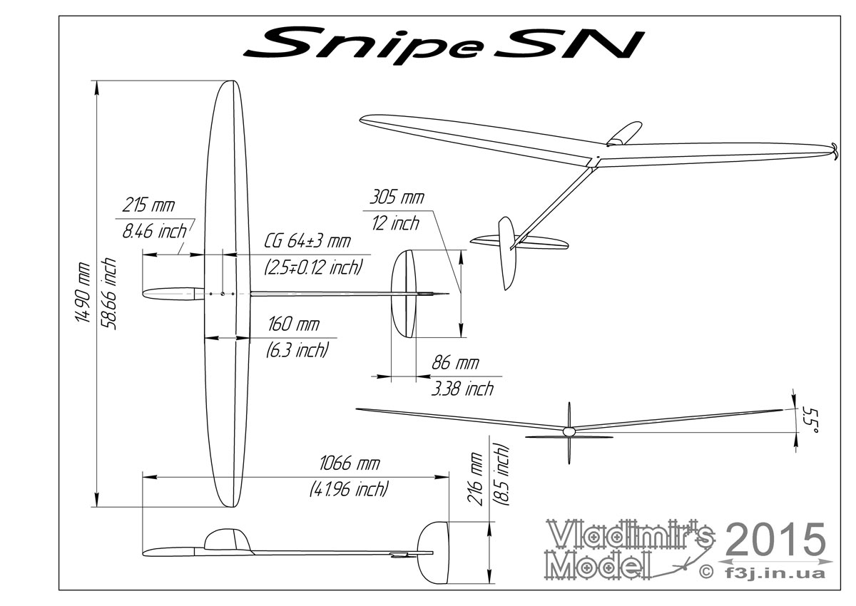

De ceva vreme m-a mancat sa mai asamblez un DLG si totul a pornit de cand am reusit sa vand Versus-ul foarte usor. Am sapat destul de mult prin colturile internetului si mi-au ramas ochii la Snipe de la Vladimir's Model. La decizie a ajutat cand am descoperit ca Kennedy Composites e un furnizor care avea pe stoc cateva variante si sediul este la cateva mile de unde locuiesc momentan. Singurul neajus, daca pot sa spun asa, ar fi pretul, dar dupa ce l-am luat in mana si am inceput sa-l dezvelesc, mi-a trecut.
De cand am ajuns acasa nu-mi pot lua ochii de pe el. Pare sa fie construit cu o precizie de nedescris, toate se potrivesc, sunt usoare, solide. Imi place foarte mult culoarea la care am ramas. Trebuie sa am grija mare la constructie si la transport. Prima treaba pe lista este sa fac huse pentru aripa. Cel mai probabil imi fac eu din ceva parasolar subtire de masina.
Cateva semne de intrebare:
- as fi vrut tare mult sa-l fac tot rudderless. La Versus nu am simtit nevoia si a zburat bine fara. Plus ca sigur ii face coada mai solida la lansari si transport. Inca un plus este ca scap de un servo in bot. Problema e ca ampenajul este deja taiat si pregatit pentru comenzi. Nu l-as strica sa-l lipesc, plus ca ar fi foarte greu sa-l prind drept la cat e de subtire si fin. Probabil va trebui sa ma resemnez si-l fac cum l-au gandit, cu directie.
- ce baterie sa folosesc? Am auzit ca mai nou lumea foloseste lipo cu o celula de capacitate mai mare. Nu stiu cat de bine ar fi la servourile pe care le-am ales si la receptor la fel. Cred ca Hitec nu o sa fie ok cu voltaj asa de mic. Exista regulatoare speciale care ridica la 5v dar nu stiu despre ele nimic. Are rost sa ma complic sau mergem cu 2S si un regulator obisnuit? Poate gasesc un LiFe, nu ar fi misto?
Bun, poze! Indiferent din ce unghi ma uit, pare din ce in ce mai frumos. Abia astept sa-l vad asamblat si in aer.
