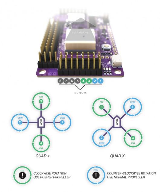

1. dreapta fata -CCW
2. stanga spate - CCW
3. stanga fata - CW
4. dreapta spate - CW
eu am setat configuratie X4 - posibil sa vrea +4 ?
o sa pun naza-ul meu pe configuratia asta sa vad daca este ok... dar 100% va zbura...

Elicele sunt bine puse
http://assets.flitet...59094684721.jpg
Ai grija si la ordinea motoarelor . Lasa-l in X . De fapt chiar verifica sa fie in x inca o data .
