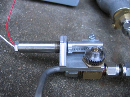

Pai atunci mai bine bem lichidele si trecem pe motoare hibride.Astea folosesc un gaz si un material combustibil solid.Ca si oxidant multi amatori folosesc gazul N2O
nu stiu cum se cheama in romaneste, in germana ii zice "gaz de ras" care te face sa razi ca un prost si se foloseste ca anestezic in spitale si la pompat frisca din
sprayurile de frisca.Ca si material combustibil se poate folosi cam orice ce arde.Hirtie,polietilena,cauciuc.Se gasesc kituri gata de cumparat insa problema principala
ramine aprinderea unui astfel de motor.Si aici sint 2 aspecte
-eliberarea rapida din rezervor a gazului printr-un ventil
-crearea unei reactii de ardere care sa provoace separarea N si O.
O metoda cu un ventil pirotehnic e sugerata de un modelist german si functioneaza 100%
  • Imagine atasata: post-5-1131480522.jpg
Postat 08 November 2005 - 10:13 PM
Ce-ati vazut mai sus e butelia cu gaz,ventilul pirotehnic si motorul ala cu rosu.
Iar mai jos vedeti ventilul in detaliu.Se aprinde amestecul pirotehnic si gazele imping cremaliera care invirte roata dintata deschizind gazul din butelie.
Pozele sint de pe forumul german Raketenmodellbau.org.
  • Imagine atasata: post-5-1131480788.jpg
Aceasta postare a fost editata de Skyspy: 08 November 2005 - 10:15 PM
