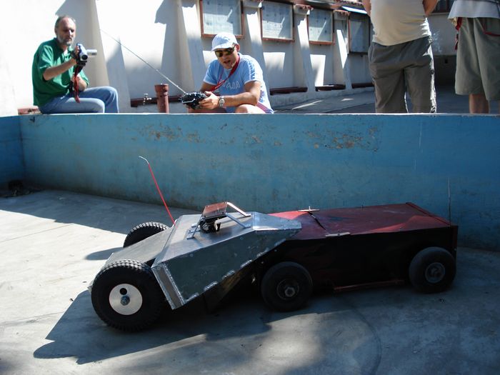

In primul rand vreau sa ii felicit pe toti cei care au participat la acest consurs!
Este de apreciat efortul facut, avand in vedere ca toti robotii prezenti au fost realizati de la zero, cu materiale si componente home-made.
Este pentru prima oara in Romania cand se desfasoara un concurs de acest gen, este un concurs de super senzatie si sper ca la urmatoarea editie sa participe mai multi roboti.
Anunt si pe aceasta cale ca urmatoarea editie "Robotica Romania" se va desfasura in Bucuresti in perioada 2-3 septembrie 2006!
La aceasta editie vom avea mai multe probe de concurs si un regulament clar.
In cateva zile voi posta regulamentul si restul de informatii necesare.

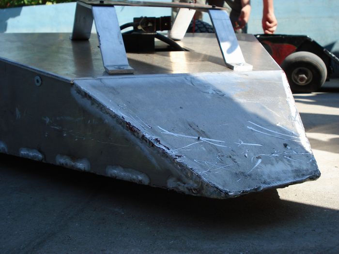

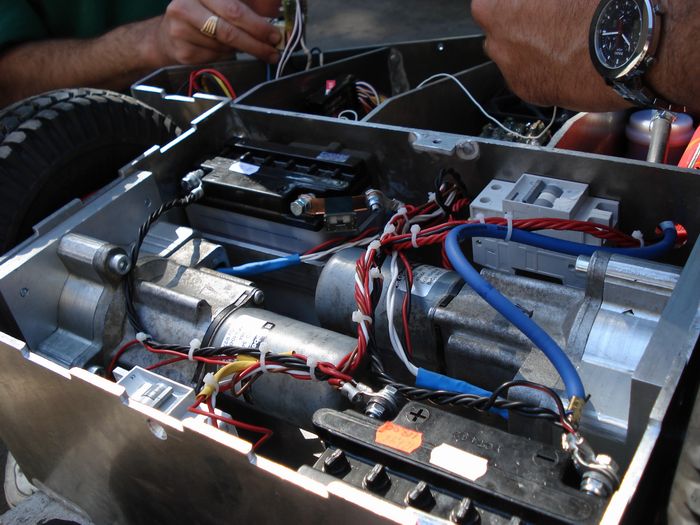

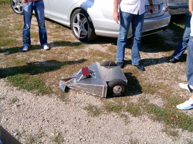

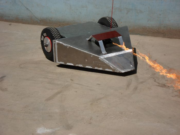

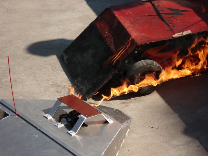

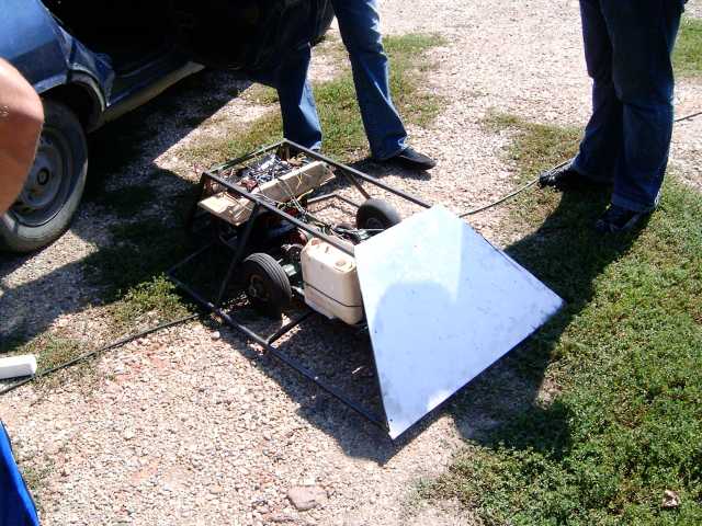

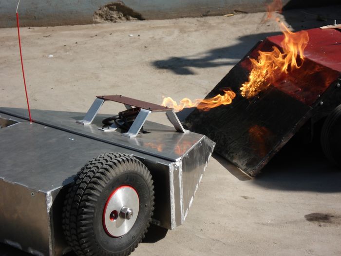

In continuare voi prezenta robotul Demon's Atack:
Sasiu: aluminiu 5 mm;
Greutate totala: 40 Kg;
Tractiune: 2 motoare de CC cu reductoare planetare + multiplicator turatie 1/2;
Tensiune de alimentare: 24 V (2 accu plumb de 12V);
Comanda motoare: 2 controlere electronice de turatie;
Tip tractiune: 2 WD cu roata libera pentru directie;

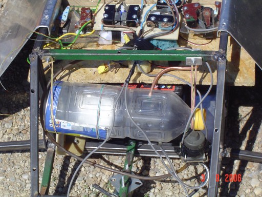

Arma: aruncator de flacari;
Comanda arma: electronica-comanda PWM, baza te timp 50 Hz + ridicator de tensiune (aprox. 50.000 volti), comanda electronica electrovalva + pompa;
Combustibil: benzina fara plumb;
Constructia robotului a durat 2 saptamani!
Vreau sa multumesc si pe acesta cale tuturor celor care au participat la realizarea acestui robot:
- Daniel (charly) care a proiectat si realizat partea de comanda a motoarelor;
- Florin Miu (FLOP) care m-a ajutat la realizarea sasiului (decupare CNC + sudura in argon);
- Nelu Paduraru care a realizat reductoarele;
- Mihai (######)
- Mari
- Petre
- Bogdanut

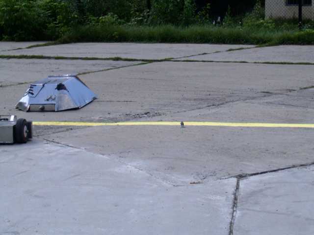

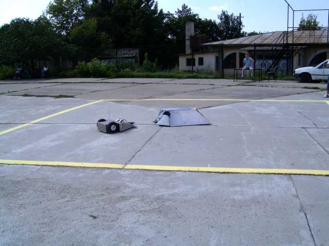

La acest concurs au participat 4 roboti. Intrucat doi dintre roboti erau sub greutatea de 15 kg juriul a decis formarea a 2 clase de concurs.
Era absurd ca un robot de 50 Kg sa lupte cu unul de 15! Distrugerile ar fi fost mult prea mari.
Concursul s-a desfasurat in doua runde, sambata si duminica.
In prima runda Demo's Atack a fost imobilizat si juriul a dat vot favorabil robotului Malasorte.
In a doua runda Demon's Atack a fost mult mai agresiv :lol: distrugand una din rotile lui Malasorte!Bineinteles, sarea si piperul au fost date de aruncatorul de flacari cu care a fost echipat Demon's Atack :D
In final juriul a decis: egalitate!
Asa ca, la urmatoarea editie(septembrie) Demos'a Atack promite sa distruga orice adversar cu care se va infrunta!
