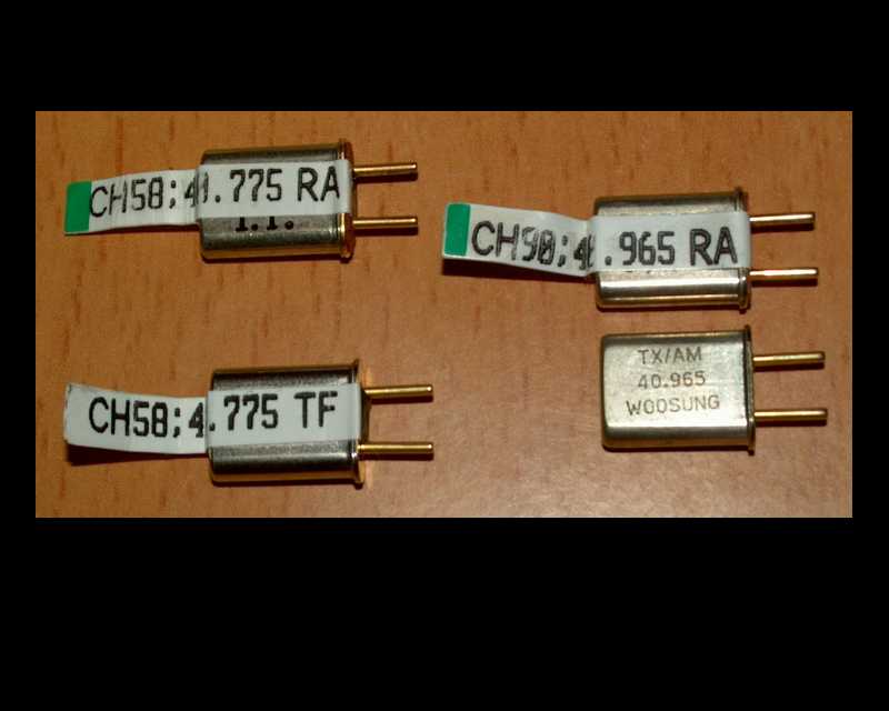

Multumesc Silviu. Woosung astia n-au decit "motoare plate pentru vibratii" (poate pentru pagere/telefoane mobile sau mai stim noi ce dispozitive utile si care fac viata mai placuta :rolleyes: ), dar m-am apucat si eu sa dau cu google si inca mai sap ca sint sute de Woosung (cu electronice) prin asia.
Rangerul impreuna cu perechea de cuarturi din dreapta si cu un receptor Hitec HAS-02MB (AM) vreau sa-l folosesc cu precadere la vaporul Snowberry pe care n-as vrea sa-l vad ca porneste spre malul indepartat al Lacului Morii. Asa ca o sa fac o proba de distanta cu prima ocazie (probabil prin Politehnica).
Probabil ca nu prea sint posesori de Hitec Ranger II, sau nu prea acceseaza forumul sau... asa ca atunci cind consideri oportun, inchidem subiectul, il stergem, sau facem ce vrei cu el.

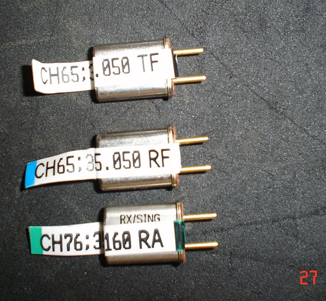

Totul pleaca de la politica de firma. Desi sunt produse in acelasi loc, quarz-urile nu vin toate marcate exact cu frecventa lor. Multe, mai ales cele de firma vin cu eticheta canalululi si specificatia pentru ce receptor merge. Necazul aici apare: ma uit la cele care le am, si in 35, si in 72, au un frumos si practic marcaj cu canalul, dar pe ele nu scrie nimic. Deasemenea nu e specificat tipul receptorului, decat prin culoarea "steguletului", sau culoarea marcajului. Si asta em vazut ca difera de la Futaba la Graupner, si nu numai la ale mele. Cuarz-ul de emisie e alta poveste, acela e mai bine marcat, cu frecventa exacta si canalul. De ce va mananc timpul cu astea? Pentru ca pur si simplu suspectez o confuzie, NU se stie exact ce fel de quarz-uri sunt! Solutia: cand se indreapta vremea, probate pe alt receptor, si statia/receptorul probate cu o pereche de qurz-uri verificate. Daca receptorul e identic cu ce a avut Silviu, trebuie sa mearga, ca la el a mers.
