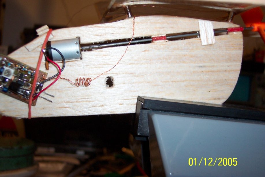

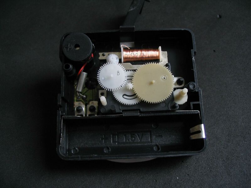

Si a doua imagine.
@Tavone, d-apoi alea chiar sunt roti dintate cu profil evolventic...! http://www.rhcforum....tyle_emoticons/default/ohmy.gif Buna ideea !! :D
Multzam fain !! :D
Aceasta postare a fost editata de domnu_doctor: 02 December 2005 - 12:50 PM
#92 Useril este offline   Tavone
  • Postari: 24
  • Inregistrat: 17-September 04
Postat 02 December 2005 - 09:22 AM
ahem...ahem... imaginea. http://www.rhcforum....tyle_emoticons/default/biggrin.gif
  • Imagine atasata: post-8-1133508161.jpg

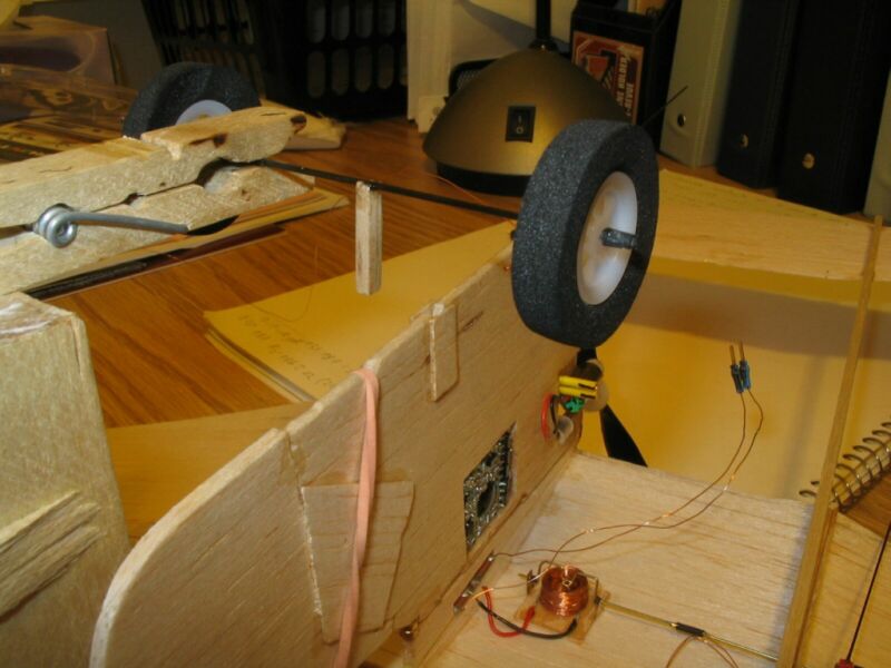

Marfa de marfa, Tavone!
Cateva intrebari:
Cum ai fixat trenul de aterizare? Din ce e axul? Fibra de carbon?
Ce e aia "profil evolventic". Suna profund, dar depaseste limitele vocabularului meu.

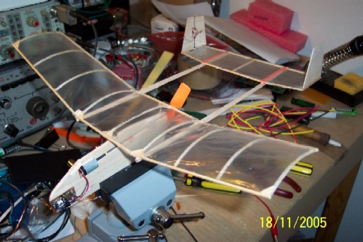

#100 Useril este offline   Cirip
  • Postari: 732
  • Inregistrat: 07-January 05

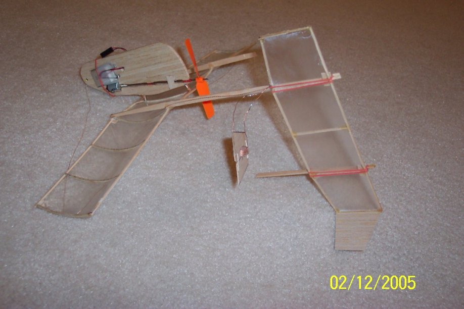

Postat 03 December 2005 - 03:34 AM
L-am ologit! :D B)
S-a inscris pe evolventa spre perete... Si i-am spus de atatea ori: Nu te du' acolo, ca peretele e mai tare... Da' asa-s copiii astia din zilele noastre :D
Noroc ca s-au inventat coca si ciunga. Maine e ca scos din cutie. :huh:
Cirip
  • Imagine atasata: post-8-1133573689.jpg
Aceasta postare a fost editata de Cirip: 03 December 2005 - 03:38 AM

#105 Useril este offline   Tavone
  • Postari: 24
Postat 04 December 2005 - 09:07 PM

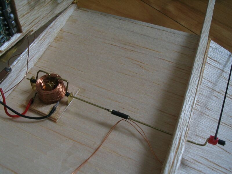

Cirip, la 2 Dec 2005, 19:22, a spus:
Cirip
Trenul de aterizare are ax de carbon de aprox. 1mm diametru.
Rotile sunt retinute pe ax de cate 2 saibe mici mici (care ulterior le-am
anulat) care la randu-le sunt flancate de cate o mica bucatica de tub
contractil strans la flacara brichetei si apoi ajutat de un pic de cyano la
capetele mai departate de roti.
Cand am dat cu bricheta sa strang tuburile am realizat ca buretele cauciucelor
se contracta si el la caldura.
la mijlocul axului am lipit ai apoi relipit (aterizari grele... -_- ) cu cyano o
bucatica de balsa care intra intr-un slot facut in dedesubtul carlingai.
  • Imagine atasata: post-8-1133723246.jpg
Aceasta postare a fost editata de Tavone: 04 December 2005 - 09:08 PM

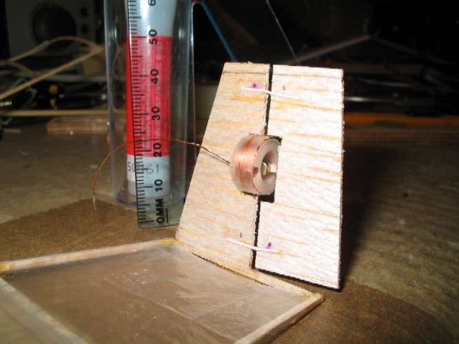

#116 Useril este offline   Tavone
  • Postari: 24
Postat 06 December 2005 - 08:29 AM

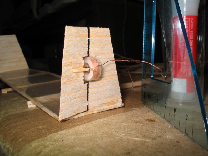

Aici iashte actuatorul de pe push-e.
Are cam un gram.
L-am bobinat pe un element dintr-o antena telescopica de radio portabil,prins in loc de burghiu la masina de gaurit. Am taiat in prealabil lungimea de fir necesara astfel incat sa aiba cam 65ohm.
In timp ce bobinam,dadeam cate un pic de lac de unghii incolor ca sa ramana compacta la scoaterea tubului.
  • Imagine atasata: post-8-1133850563.jpg
Aceasta postare a fost editata de Tavone: 18 May 2006 - 06:56 AM

domnu_doctor, la 4 Dec 2005, 18:37, a spus:
Uite aici niste elemente de referinta geometrica.
Atentie la polaritatea magnetelului dat in link!
S si N sunt pe laterale si nu pe cele 2 fete opuse!
#119 Useril este offline   domnu_doctor
Postat 06 December 2005 - 10:27 AM
Tavone, la 6 Dec 2005, 08:29, a spus:
... Am taiat in prealabil lungimea de fir necesara astfel incat sa am cam 65ohm.
Se pare ca asta este o valoare potrivita pentru rezistenta bobinutei... 65-70 ohmi si cam aici da bine si la campu' magnetic produs... si se mai imbuca si cu PIC-u'... cam atata zic si altii.
Spor la treaba.
#120 Useril este offline   domnu_doctor
Postat 06 December 2005 - 10:30 AM
Dragut, la 6 Dec 2005, 08:51, a spus:
Se pare ca magnetii din cele doua posturi au polarizari diferite... B) Din cauza asta isi permit primii sa faca pozitionarea asa cum este prezentata in desen. Ca altfel n-ar avea sens... B)
