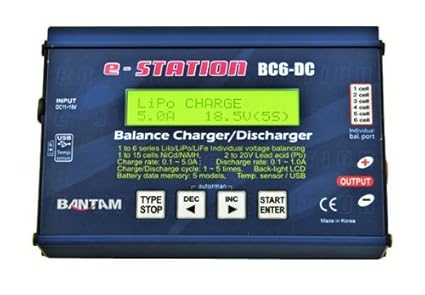

Am impresia ca se face o comfuzie cu clona asta...
Originalul a fost bantam B6, toate celelalte au fost clone...
imax, accucel, thunder nustiucum, tot ce are ceva cu 6 in nume, 50W si 4 butoane.
