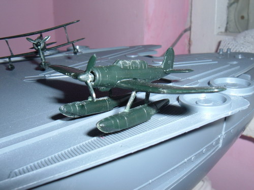

Azi am verificat lipitura cu super glue si tine bine de tot. O sa folosesc si CONTATA sa vad cum e.
Ieri am facut avioanele, dar nu au iesit cum imi place mie, astept idei sugestii si comentarii.
Cele de azi au iesit aproape perfect, fara urma de Super Glue.
  • Imagine atasata: post-7-1130959543.jpg

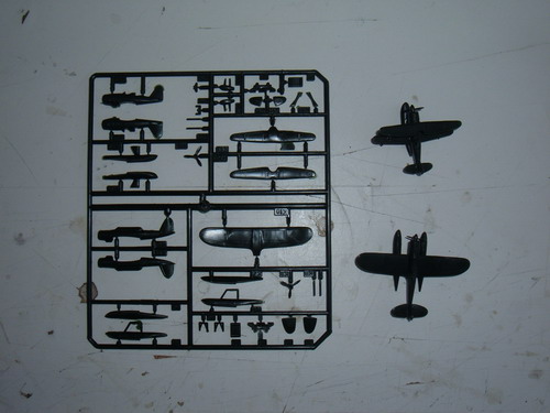

alta poza
  • Imagine atasata: post-7-1130959675.jpg

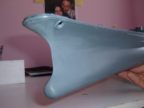

cred ca e destul de clara amprenta mea in Super Glue (aviz amatorilor:)))) de pe cabina avionului, ceea ce necesita o mica corectura cu vopsea
Aici se vede tabla matritata :
  • Imagine atasata: post-7-1130959854.jpg

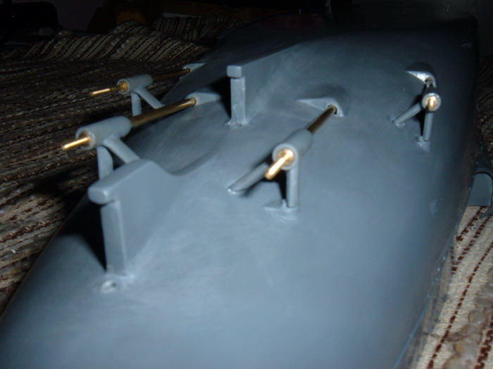

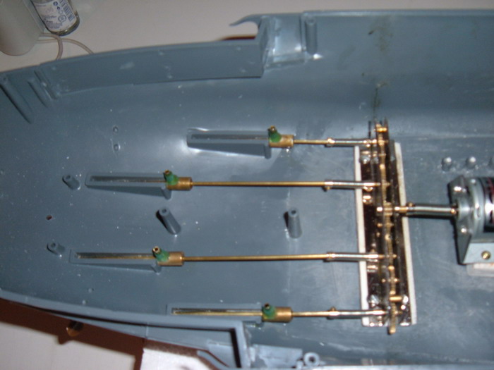

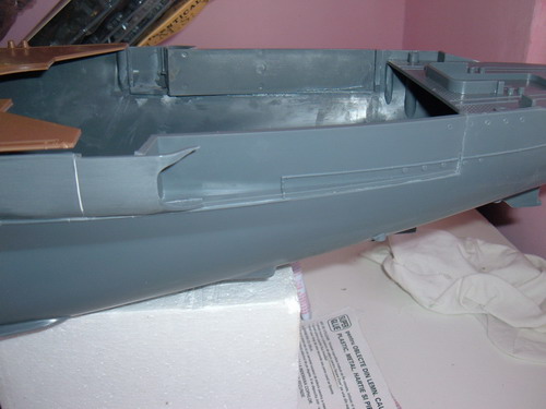

Am reusit sa termin partea de antrenare la model si arata cam asa:
Tuburile port elice care sunt initial pe model sunt cu lagaruire din material plastic. Eu am facut bucsi de Alama ca sa am fiabilitate mai mare si arata cam asa :
  • Imagine atasata: post-7-1132494034.jpg

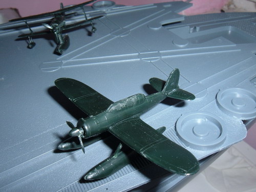

Poza a doua :
  • Imagine atasata: post-7-1132597907.jpg

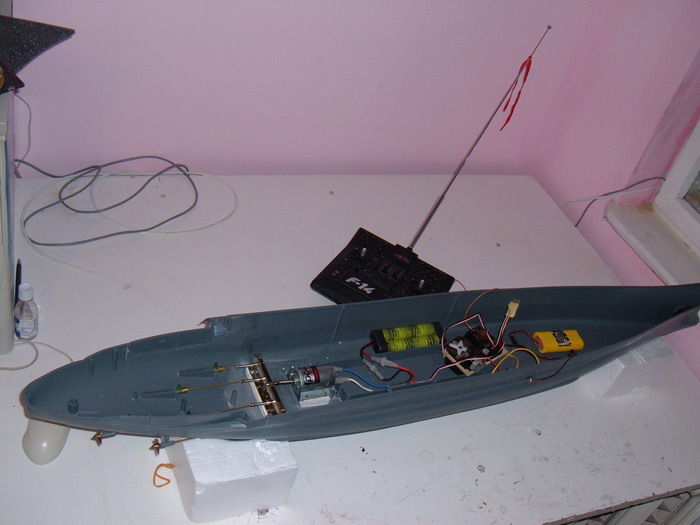

Astept idei si sugestii din partea dvs.
Sorin
poza a treia:
  • Imagine atasata: post-7-1132598007.jpg
