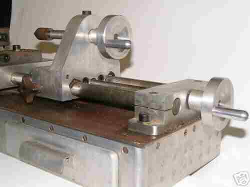

O idee de pe ebay pentru cei cu finante mai putine.
  • Imagine atasata: post-18-1128880099.jpg
#72 Useril este offline   Skyspy
Postat 09 October 2005 - 07:49 PM
Din alt unghi
  • Imagine atasata: post-18-1128880159.jpg

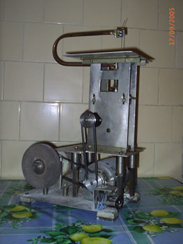

Postat 12 October 2005 - 08:09 AM

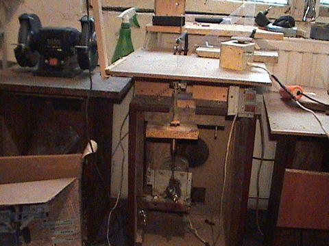

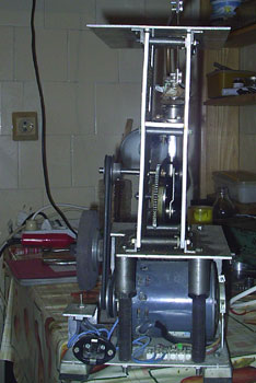

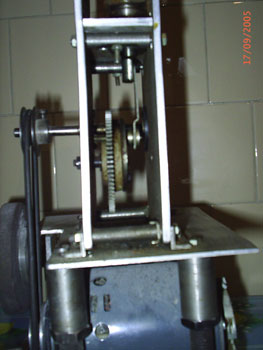

Traforajul de care ma folosesc
  • Imagine atasata: post-18-1129097344.jpg
#78 Useril este offline   patric
  • Postari: 95
  • Inregistrat: 23-August 05
Postat 12 October 2005 - 08:10 AM
Alta vedere
  • Imagine atasata: post-18-1129097424.jpg
#79 Useril este offline   patric
  • Postari: 95
Postat 12 October 2005 - 08:13 AM
Si un detaliu de la mecanismul biela-manivela.Ca sa folosesc motorul si la altceva, pe langa traforaj mai antreneaza o piatra de polizor si un slaif.
  • Imagine atasata: post-18-1129097599.jpg

#81 Useril este offline   D3xt3r_Jr.
  • Postari: 1284
Postat 12 October 2005 - 02:09 PM
faina jucarie nea patric
ceva planuri ai sau e facuta dupa tartacuta?? :D
PS am primit niste planuri faine de la Degetzica dar sunt in ruseste(cred) si nu intelg o iota. au acolo niste schite cu piese o sa ma uit si vad ce iese
PS cam cate rotatii pe minut tre sa aiba motoru asa ceva in medie

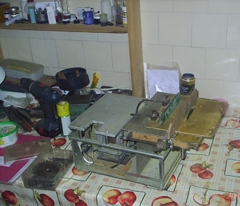

#82 Useril este offline   patric
  • Postari: 95
Postat 12 October 2005 - 03:38 PM
"Jucaria" este facuta dupa ureche, functie de ce am avut prin "cutia cu maimute". Motorul are cam 1200 rpm, dar este un angrenaj reductor si la piston ajung in jur de 200, aproximare ochiometrica. Nu mi se pare prea mult, cu conditia sa nu sari calu cu avansul. Uite mai jos o poza cu circularul meu, care pe linga functia de baza, mai face cateva lucruri (freza, slaif, in viitor strung), din fapt asa cum arata acum cateva zile, pentru ca acum este bucati, iar la final va avea masa si distantierul comandate electric si masurate micrometic.
#83 Useril este offline   patric
  • Postari: 95
Postat 12 October 2005 - 03:40 PM
Abia acum pozele:
  • Imagine atasata: post-18-1129124431.jpg

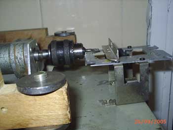

Postat 13 October 2005 - 09:55 AM
Pentru realizarea canalelor sau a gaurilor cu precizie mare, dintr-un mecanism de CD-rom am facut ceea ce se vede in poza de mai jos. Cum spuneam mai demult, ceea ce fac eu in principal sunt constructiile in sticla, unde se cer lucrusoare mici, dar prelucrate cu precizie relativ mare.
  • Imagine atasata: post-18-1129190122.jpg
