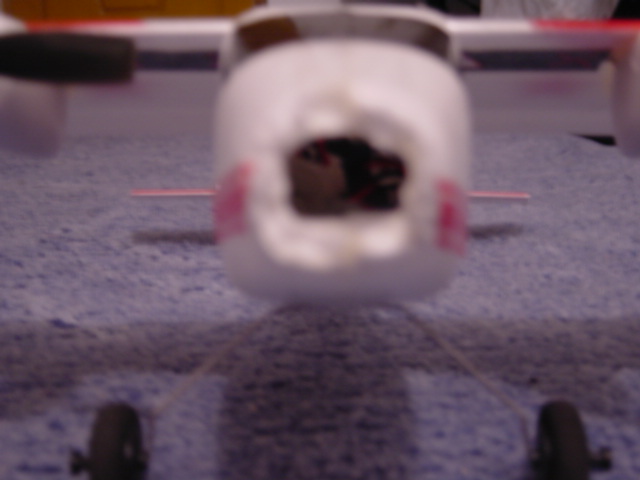

#17 Useril este offline   pgl_aero
  • Postari: 270
Postat 03 September 2005 - 10:05 PM
Uitati o poza cu busitura..
  • Imagine atasata: post-2-1125777927.jpg

Postat 03 September 2005 - 10:26 PM
Pai dupa parerea mea, cred ca ai putea sa tai drept buseala aia, sa lipesti peste ea o bucata de polistiren si dup-aia s-o "cioplesti" pana ajunge la forma initiala!
