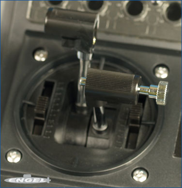

Daca nu ti-e prea greu, ti-as recomanda o statie cu soft (microcomputer). Cu ea poti face cam tot ce-ti doresti in materie de comenzi a 2 grupuri motopropulsoare distincte. Mixari in diverse proportii, limitari de cursa, comenzi exponentiale ale cirmei, etc. Daca nu, merge si o F14, ideal fiind sa-ti procuri mansa dubla, speciala pentru navo (vezi poza de mai jos), care e totusi destul de scumpa.
La o nava mare (cum e si Yamato) unde poti pune cel putin 2 arbori de elice, e pacat sa nu comanzi separat, elicea (elicile) din stinga de cea (cele) din dreapta, ca sa te desfeti cu manevrele de acostare sau cu intoarceri aproape pe loc. Pentru asta, poti pune cite un motor pe fiecare elice sau unul la 2 elici dar din acelasi bord, in caz ca pui 4 arbori si doar 2 motoare. Bineinteles ca vei folosi 2 variatoare electronice de turatie. La statia F14, daca nu ai mansa aceea speciala pentru nave cu 2 motoare, cred ca poti folosi un mixer extern la receptie, intre cele doua canale comandate de un stick, pe care pui cele doua variatoare. Nu stiu in ce masura functioneaza bine un astfel de mixer, dar banuiesc ca fiind digital (cu microcontroler) isi face bine treaba. Stiu doar ca mixarea de la o statie cu computer e sfinta. :lol:

Asa e Dexter_Jr, ba mai mult: poti pe stickul din stinga, unde in modul "stick 4" ai pe orizontala ch1 = eleron si pe verticala ch3 = throttle, mixate in X (iar la receptor pe canal 1 si pe canal 3 pui cele doua regulatoare) sa controlezi motoarele asa cum ai zis tu si pe stickul din dreapta, pe ch4 = ruder (cel de pe orizontala) sa controlezi cirma. Deci cirma sa fie independenta de controlul motoarelor.
Ch1 este master cu 50% mixare si ch3 este slave cu 100% (sper ca n-am gresit, dar cind o sa faci concret, mai discutam). Toate astea le-am facut pe Fx 18.
Bineinteles ca la o statie ca F14 sau F16, cu stickul ala dublu (navo) n-ai grija mixarilor.

M-am gindit si eu la o asemenea varianta.
Inainte = 2 motoare inainte
Inapoi = 2 motoare inapoi
Stinga = motor stinga inapoi - motor drapta inainte
Dreapta = motor dreapta inapoi - motor stinga inainte
Cam asa. N-am avut niciodata sa am o statie cu soft asa ca nu prea ma pricep la mixaje. Dar cam asa ceva se poate face si acolo.
Asa ar trebui sa leg cumva ch1 si ch3 simultan la cele 2 controllere.
