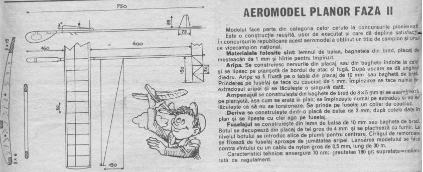

Pentru cei interesati , uite un plan de Faza II cu tot cu explicatii.

dupa cum am mai spus sunt pe cale sa incep constructia unui FAZA II. Credeti ca va zbura daca va fi facut doar din lemn de brad ( nu shi balsa ) de drosime 5mm / 5mm?

n-are nimeni idee???

Zboara.
Acum conteaza cat de bine sau de mult vrei tu sa zboare si ce face el. Imi pare tare rau ca nu mai stiu caracteristicile unui planor de care spui... Daca e doar brad pune mai putin acolo unde poti. Compenseaza si tu cum te pricepi mai bine ca doar zici ca faci ture pe la olimpiade. Trebuie mult balsa?
Felicitari! Sa te vedem si in ale modelismului!

nu prea e mult balsa. Dar in unele locuri lemnul e de grosime 5mm/5mm sau asha.
