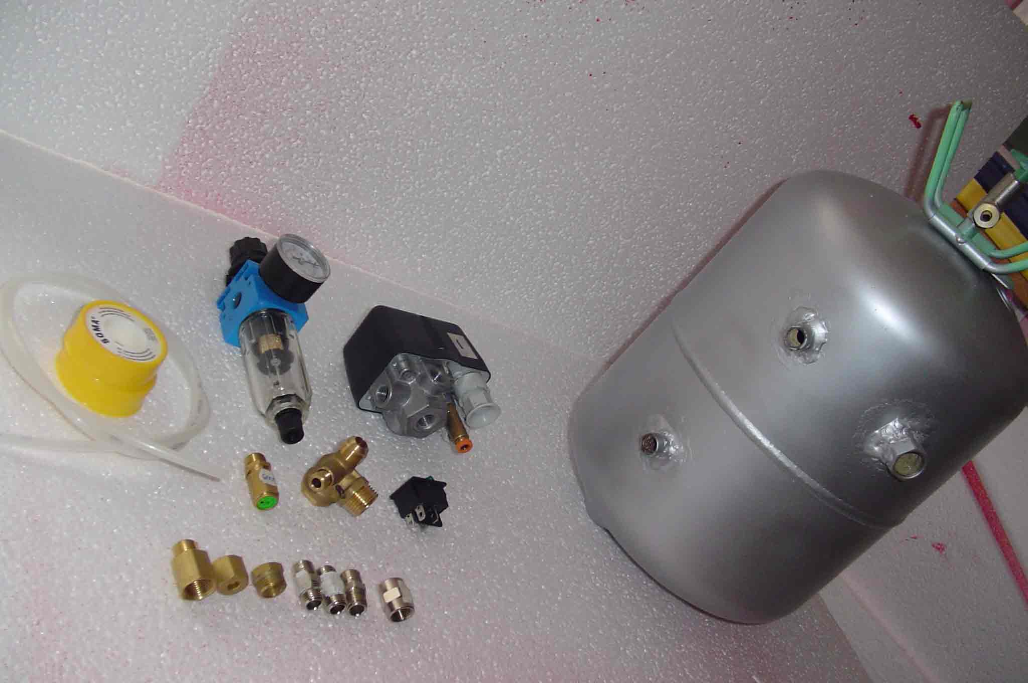

Postat 14 August 2005 - 05:26 PM
98 % din piese
  • Imagine atasata: post-11-1124033183.jpg

#85 Useril este offline   znecula
  • Postari: 845
  • Inregistrat: 03-April 05
  • Location:Iasi
Postat 14 August 2005 - 08:56 PM
Felicitari!
Dar de ce ai dat atatea gauri in butelie?
Una ar fi fost suficient.
De regula supapa de siguranta se pune pe verticala.

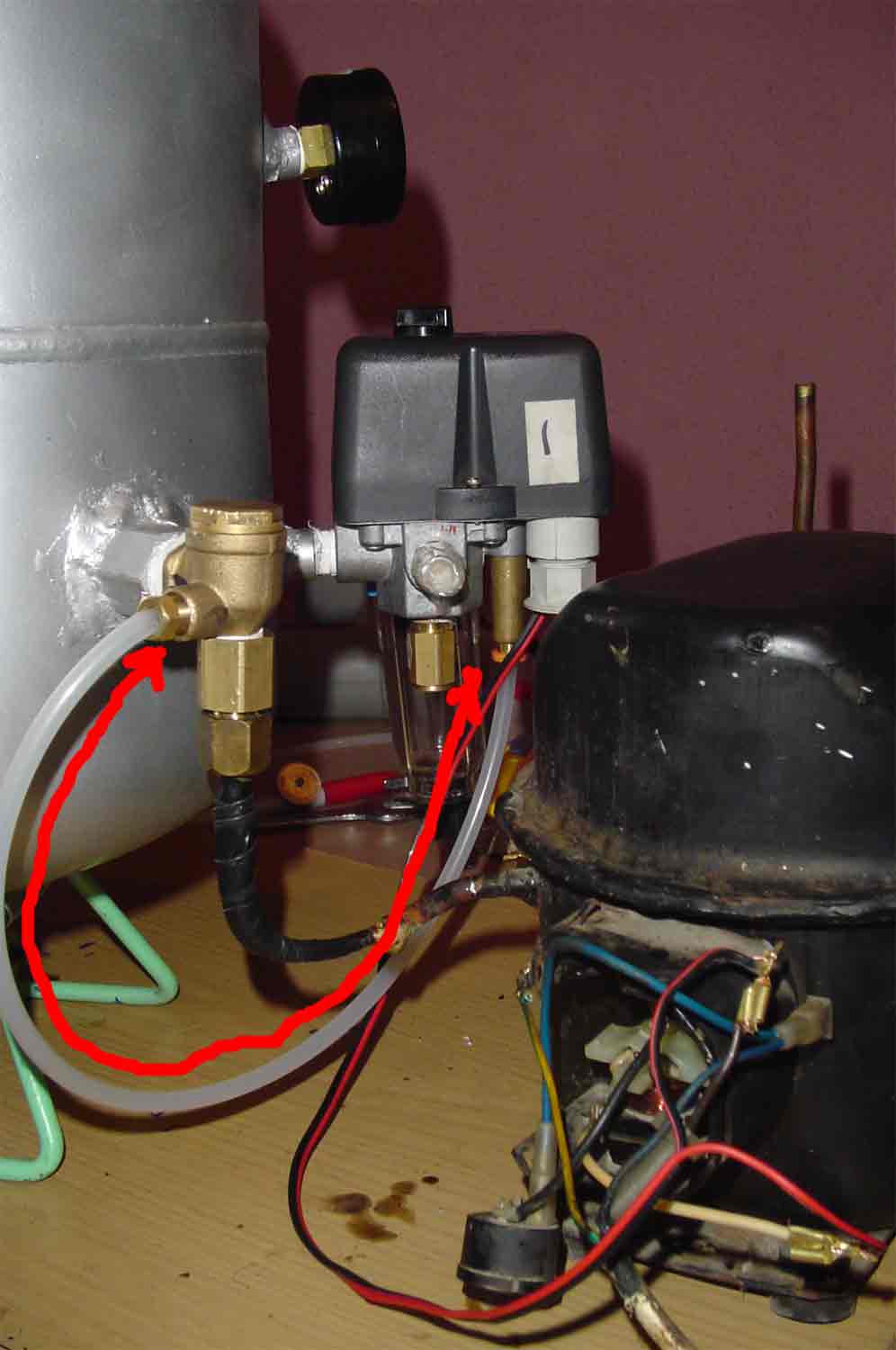

Postat 21 August 2005 - 08:28 AM
am pornit motorul de frigider :)
cu putina logica ,multa atentie, un gram de inconstienta
1 - lam pornit singurel sa vad pe care parte scoate aerul (firul maro tre legat cu ala alb (leam legat si am avut noroc sa fie corect))
2- am facut legaturile la presostat si se opreste agregatul cand apesi pe contactor
PROBLEME:
1. nu sunt sigur cat ulei mai are in motor (mai are ceva ca a curs pe mine) si de care trebuie si cat si pe unde il pun
2.tubul acela din plastiv care vine de la supapa de sens (si care mi-au spus sa il infig in presostat) daca e infipt nu se duce aerul in butelie, daca e abturat abia atunci incepe sa se umple butelia dar se incalzeste motorul dupa cca 5 min de functionare(adevarul e ca al meu de la frigider nu prea poti tine mana pe el de fierbinte ce este)
supapa de sens Nw9 16 bari (sa fie prea mare)
3. cum pot regla presostatul sa declanseze la o presiune mai mica el , porneste la 4 si se opreste la 12
4. de ce presiune max ma sfatuiti sa am in butelie ptr a putea vopsi (acum cu un aerograf dar pe viitor si cu un pistol)
  • Imagine atasata: post-11-1124605706.jpg
#94 Useril este offline   Z-mare
  • Postari: 594
Postat 21 August 2005 - 09:21 AM
1.??? cred ca un frigotehnist te va lamuri. Atentie, daca pui prea mult ulei, o sa-ti ajunga in rezervor si de acolo in sitele regulatorului, ti le imbicseste sau chiar pe ....macheta :)
2. Nu ai montat supapa invers??????
3. Presostatul are inauntru niste suruburi cu arc ce regleaza presiunea maxima si histerezisul. Din pacate, nu-ti pot spune precis care sint deoarece fiecare constructor a aplicat o solutie ....constructiva propie! Dupa parerea mea, daca butelia rezista la 12 bari, ciclul este foarte bun. Daca nu... trebuie redusa presiunea maxima in jur de 8 bari, dar cea minina poate sa ramina la 4. E un histerezis destul de bun.
4. Utilizarea corecta a aerografului NU depinde de presiunea maxima din butelie :) . Presiunea de lucru la aerograf se seteaza din regulator in functie de viscozitatea/dilutia vopselii, natura ei (duco, acrilic, emai, tempera, etc) si ...ce vrei sa faci! Ea variaza intre 0,5 si 2 bari si o deduci...exeprimental! Treaba merge cam asa: compresorul porneste, face presiune si la 8 bari in rezervor (sa zicem), se opreste. Tu consumi aerul vopsind (cu presiunea de iesire reglata la 1 bar, de ex.), iar cind presiunea in rezervor scade sub 4 bari, motorul porneste din nou, dupa care se opreste la 8 bari in butelie. Ciclul se repete atita timp cit tu vopsesti. Pistolul de vopsit consuma nitel mai mult aer decit un aerograf, deci acest ciclu va fi mai rapid (des).
#95 Useril este offline   znecula
  • Postari: 845
  • Location:Iasi
Postat 21 August 2005 - 11:08 AM
E normal ca motorul sa se incalzeasca.
Daca limitezi presiunea max la 8 bari totul va fi in regula. 12 bari e prea mult pt compresorul de frigider.
Ulei trebuie sa pui de acelesi tip cu cel care e acuma in compresor.
Restul e cum zice Z-mare.

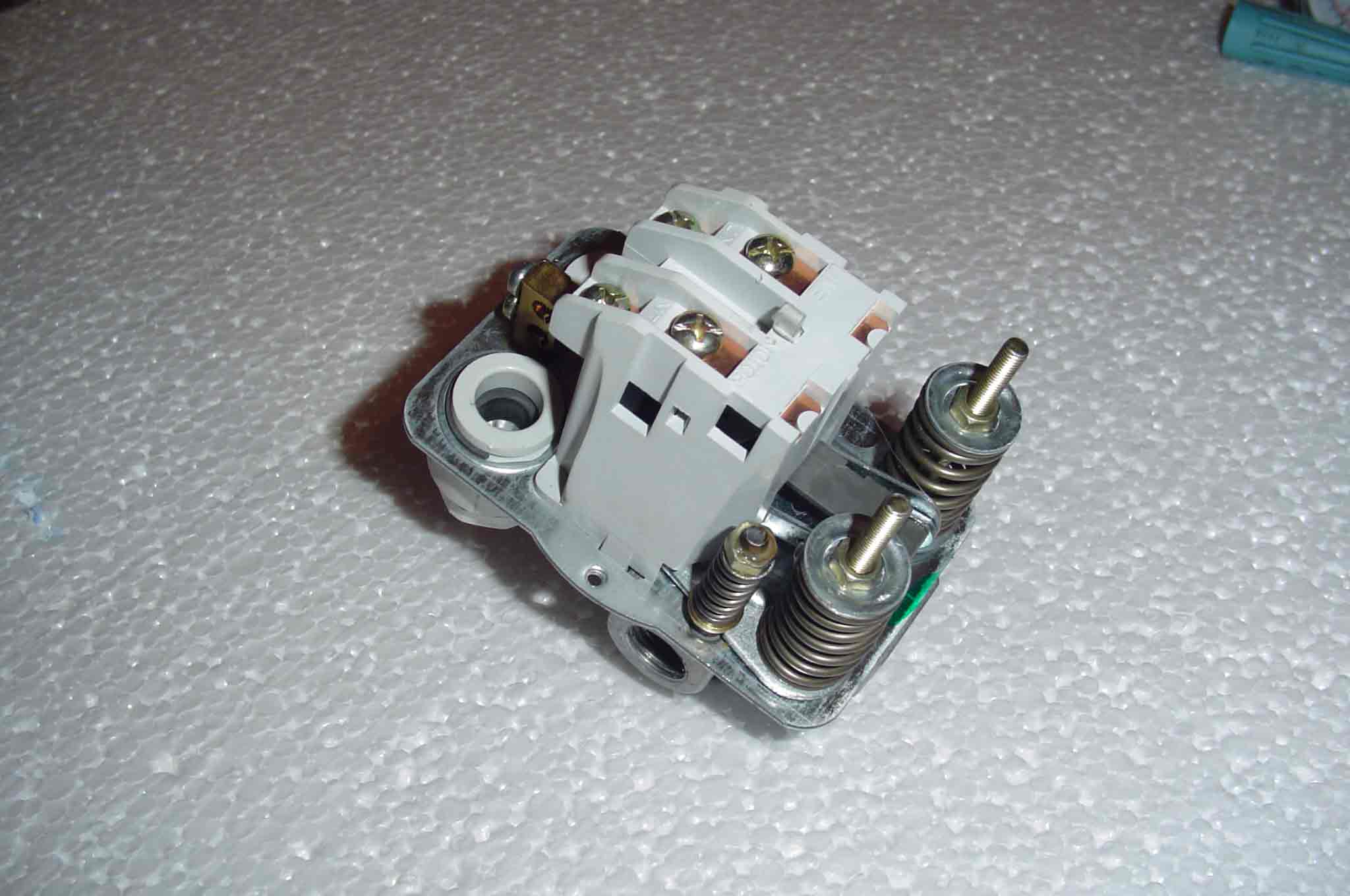

#96 Useril este offline   didisor
  • Postari: 348
  • Inregistrat: 23-February 04
Postat 21 August 2005 - 11:39 AM
problema o sa fie cum reglez presostatul ca are 3 arcuri si pe net nu prea am gasit nimic decat date constructive
iar cu supapa de sens am montato cum mia spus tipul de la service si asa am facut doar daca mi-a spus anapoda
pe ea scrie 16 bari sa fie prea tare nu cred
mai fac teste
lipitura la conducta de cupru pot sa fac cu cositor (cea care alimenteaza butelia)
multumiri D
#97 Useril este offline   Z-mare
  • Postari: 594
Postat 21 August 2005 - 12:04 PM
Uita-te cu atentie pe cele trei ( eu am doar doua :lol: si asa am vazut la majoritatea presostatelor) arcuri sau imprejurul lor, nu sint niste semne?? Ar trebuie ceva in genul lui +, - si un triunghi (delta). De acolo se regleaza maximul si histerezisul....Din pacate nu cunosc tipul acela de presostat, asa ca nu-ti pot da mai multa amanunte!
Cositorit??? Hmmmmm, mai bine alamit, ai totusi presiuni destul de mari nu nu-i de colea sa-ti "scuipe" o teava deaia!
16 bari de pe supapa arata presiunea "contra" la care tine. Pe direct nu afecteaza in nici un fel! (E ca la o dioda tensiunea inversa ;) )

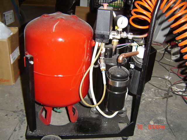

Postat 01 September 2005 - 12:33 PM
AM TERMINAT COMPRESORUL
http://www.rhcforum....tyle_emoticons/default/wub.gif
acum vreau sa multumesc tuturor celor care m-au ajutat, direct (OMU) si indirect toti cei de pe forum
MULTUMESC TUTUROR :D
  • Imagine atasata: post-11-1125570820.jpg

#104 Useril este offline   Crios
  • Postari: 616
Postat 01 September 2005 - 12:59 PM
Pare in regula si sa-l folosesti sanatos.
Sunt un pic sceptic cu privire la vasul tampon. Stie cineva la ce presiune este facut sa reziste?
#105 Useril este offline   D3xt3r_Jr.
  • Postari: 1284
Postat 01 September 2005 - 01:19 PM
pai nu e butelie de aragaz mie asa mi se pare
alea rezista la presiuni mari
