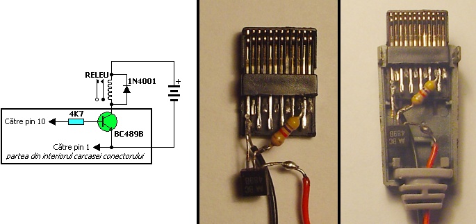

Daca telefonul "comandat" este un Siemens A50, am gasit o solutie, dar este nesigura deoarece se declanseaza la orice apel. Cand este primit un apel, intre pinii 10 si 1 ai conectorului telefonului sunt aproximativ 1,57 volti, iar in Stand By sunt 0. Cu ajutorul unui circuit simplu cu un rezistor si un tranzitor NPN se poate activa un releu care sa faca legatura dintre un acumulator si nichelina. Imaginile sunt mai jos. Conectorul este de la un headset ieftin. Eu folosesc un tranzistor BC489B (orice tranzistor NPN care "duce" minim 250 mA si cu un hFE de minim 150 e bun) si o rezistenta de 4,7k.
Probabil ca sistemul se poate adapta si pentru alte modele de telefon Siemens, daca difera pinout-ul. Oricum, cel putin nu stricati telefonul "legandu-va" direct de conectorii difuzorului din telefon.

Probabil ca e mai ieftin si mai simplu, insa asta e subiectul, "Lansare prin GSM", iar 100.000 pe headset si 50.000 pe rezistenta, tranzistor, dioda si releu nu mi se pare mult...
Iar daca aplic solutia ta trebuie sa "disec" mobilul, si plus ca relee de 3,7V nu se gasesc... doar de 12V si rar de 5V... sa te vad cum activezi un releu de 12V cu 3,7V din telefon pentru motorasul de la vibratii.

A mers prostia facuta de mine cuiva? M-as mira... eu am testat-o doar cu un led dar cand am conectat un releu de la o masina (mai exact de la claxon) nu a mers. Intr-adevar, nu e tocmai un releu "delicat", trage vreo 200 mA. Poate merge cu un releu, daca e unul mai "generos" la rezistenta spirelor si implicit mai "zgarcit" cu amperii :D sau un releu "static" (practic un circuit cu optotriace care nu consuma decat vreo 8 mA)...
Oricum, am reproiectat "chestia", acum in varianta "heavy duty"...
Am atasat schema. De asemenea, circuitul care include bobina releului poate fi alimentat de la o sursa separata de cea conectata la tranzistorul conectat la mobil, gratie optocuplorului 4N25 sau CNY17. Daca nu da semne ca ar vrea sa functioneze, schimbati rezistenta de 470 ohmi cu una de 330 si/sau cea de 2,2K cu una de 1,2 sau chiar de 820 ohmi.
