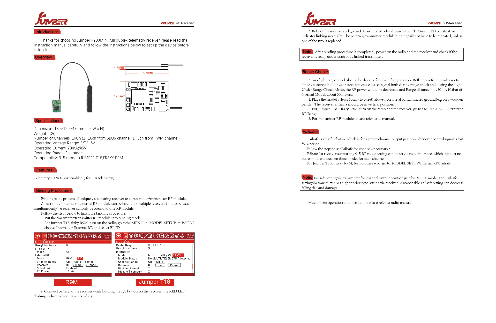

Jumper R900 si Jumper R900 mini nu prea se gasesc dar ele au cam fost catalogate : "campatibilty 915 MHz mode". Sunt asa de "popiu;are" ca nici nu apar pe site-ul jumper-rc.com, doar pe cel :"B2B" (business to business) deci pentru parteneri:
https://www.jumper-b...e-rx-p0083.html
https://www.jumper-b.../689ee16fb1.png
https://www.youtube....h?v=FUTj5DJzx2I
Si mai pe scurt: la chestii jumper (Tx si Rx) nu prea te intereseaza facut upgrade de FW (la JP5-in-1 o faci prin selectarea modelului JP5in1 de la MPM), la Tx FrSky FLEx e prietenul tau, la FrSky RX iei ACCST sau ACCESS in functie de ce ai pe Tx.
Daca dai mai multe detalii cu ce ai prin batatura poate primesti un raspiuns mai la obiect si nu asa "confuz".
