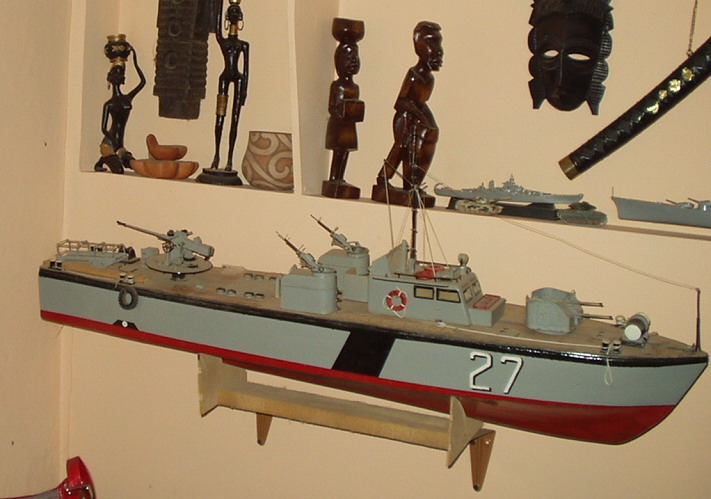

Barcuta cu motor electric

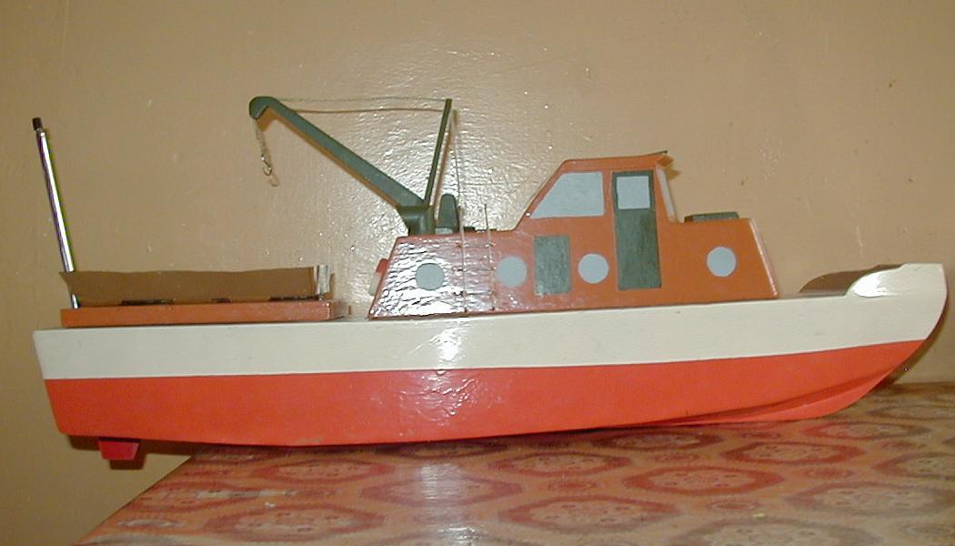

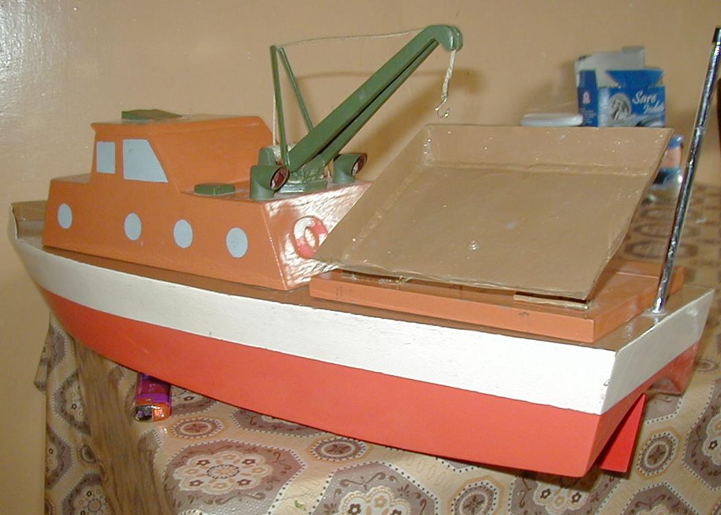

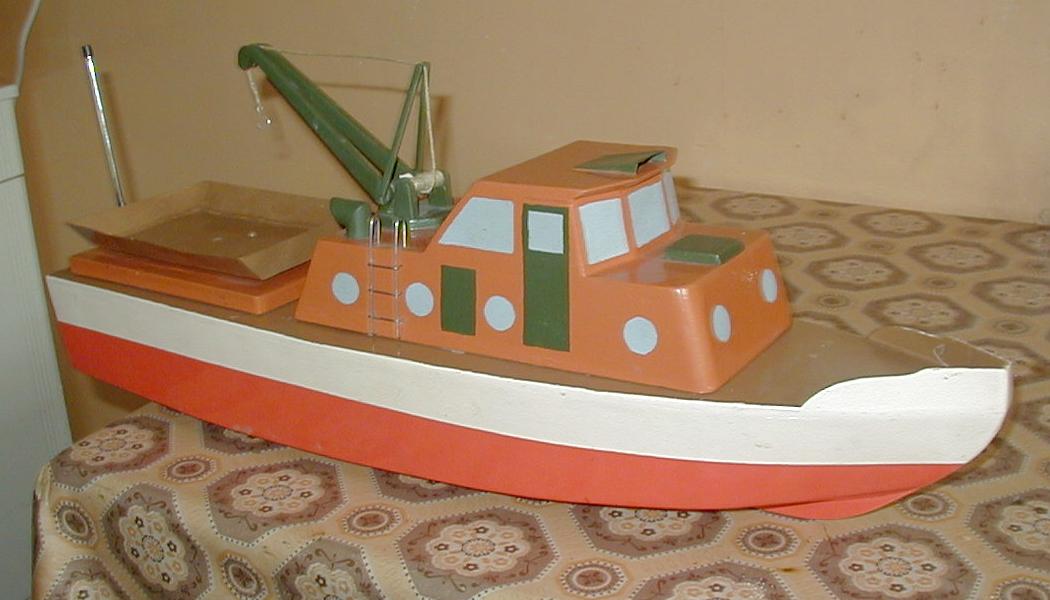

Nu am regulator de viteza...bla bla.. ii dai si pleaca la puterea maxima...
Merge sa folosesc motorul asta?
Motor electric (cu perii) PERMAX
Specificatii tehnice:
Turatie fara sarcina - 17,000 rpm
Consum fara sarcina - 0.3 A
Consum maxim (la blocare) - 4.5 A
Consum la randament maxim - 2 A
Diametrul axului - 2.0 mm
Tensiune operare - 6-8.4v
Greutate - 44g
Ar avea ceva viteza pe apa.. barcuta? adik sa mearga mai tar eun pic ca pasul unui om? Mentionez ca voi folosi 2 motoare ca astea.. si in primul rand daca merg in apa.. are cineva idee .. la ce rotatii pe minut ajung..avand in vedere ca in sarcina scad...

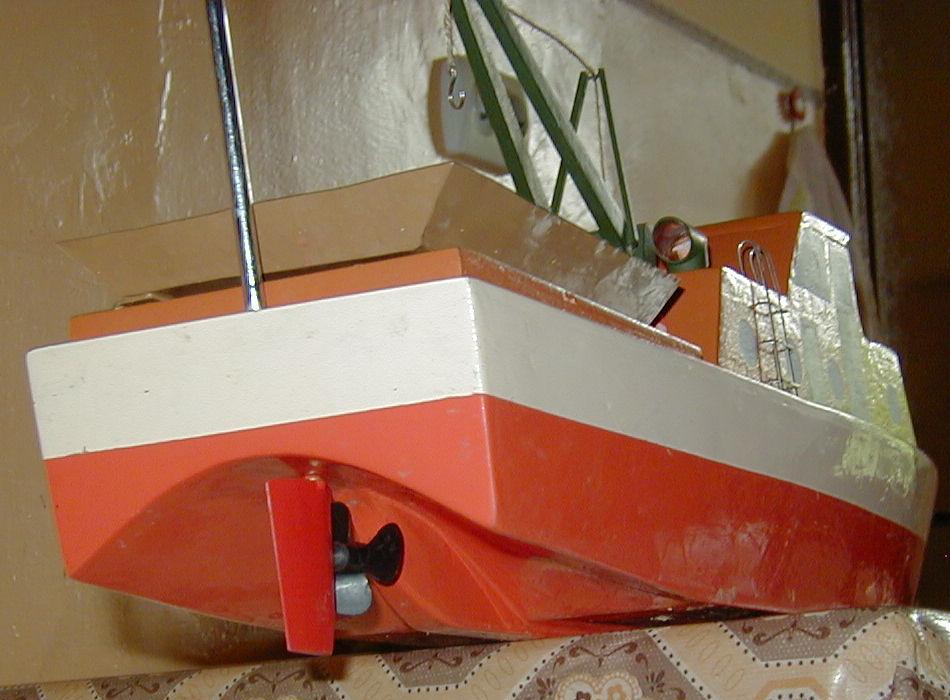

La dimensiunea de 40cm merg f bine motorasele de tipul 480 bb, elicea cu trei pale de 45mm diam. e montata pe barcutza??? sau te-ai gandit s-o cumperi? te intreb pt ca este o elice f mare pt motorasele care cred ca le ai (3V?!?!)

la un motor puternic si in special de turatie mare ai nevoie de tub cu lagare de bronz (grafitat sau nu) sau chiar cu rulmenti (mici, bineinteles). La turatii mari chiar si axul, daca e subtire si lung, face ca naiba adica vibreaza, flambeaza si mareste uzura lagarelor.
