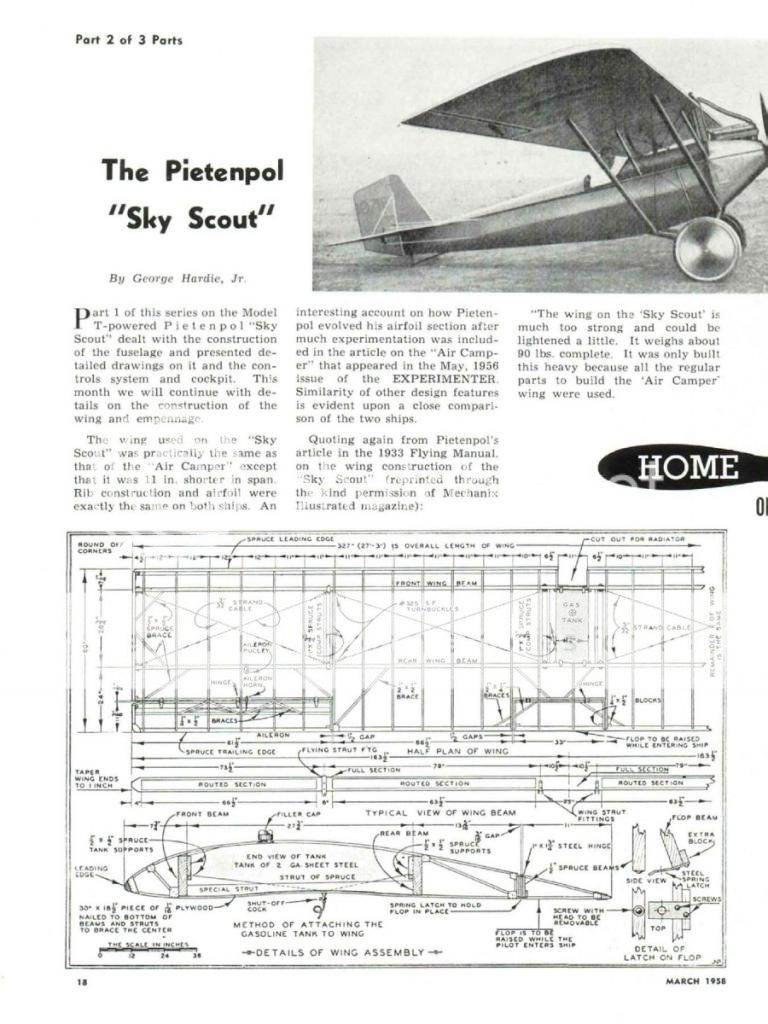

De aici am luat PDF-ul dupa care m-am apucat de lucru.
http://www.eaa.org/e...03_archives.pdf

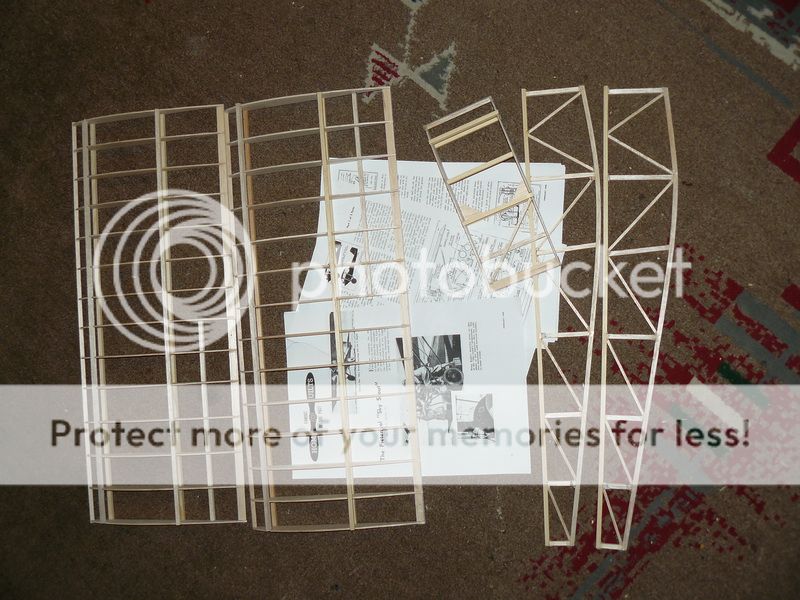

Am mai facut cate ceva la Pietenpol...Lucru merge incet dar merge.
Ce se vede in poze acum are 640g. Ii mai trebuie 2 servouri (2x9g) la eleroane, receptorul (10g) si bateria (130g). Ajung la 800g fara haina. Sper sa raman pana in 1000g la gata. Aripa avand cam 24-25 dm2 mi-ar iesi un 40-41 g/dm2.
