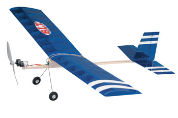

Dupa ce am fost convins ca merit o mini vacanta la rapa rosie m-am decis sa incerc sa construiesc un aeromodel pe care sa il testez la rr.
Sunt un absolute beginer, nu am mai construit nimic de la orele de atelier din a VII-a, am extrem de putin timp la dispozitie.
M-am decis sa incerc sa construiesc And_Now dupa planurile de la flyelectric.
Va prezint pe scurt peripetiile prin care am trecut.
Planul pare foarte simplu, toata lumea zice ca avionul e usor de pilotat si 'iertator' cu incepatorii. O sa vedem noi cand il si zbor.
Intrucat nu am atelier la dispozitie totul s-a petrecut in bucatarie, sufragerie, balcon.
Materiale/scule folosite:
- depron pentru aripi si flapsuri
- tije de rachete gasite pe jos pe 2 ianuarie ramase dupa revelion pentru trenul de aterizare si suport de baterie
- cartele de teleferic si de rds.tel pentru sistemul de prindere servo-flapsuri
- scoci/superglue/bison pentru poliuretan/elastice/agrafe de hartie
- shipci de prins geamul
- lemn de traforaj gasit la leaganul unei papusi de a nevestei.
- mouse pad pentru roti
- cutter, bisturiu, carlige de rufe, clame de par, sticla plina de apa plata, markere, o nevasta care sa coloreze
Planu:
http://www.sco.ro/hobby/and_now/planu.jpg
Asa va arata:
http://www.sco.ro/hobby/and_now/153_5371.jpg
Sistemele complexe de prindere:
http://www.sco.ro/hobby/and_now/153_5372.jpg
Mosepad pt roti:
http://www.sco.ro/hobby/and_now/mousepad.jpg
Fatza:
http://www.sco.ro/hobby/and_now/perspective1.jpg
Complet:
http://www.sco.ro/hobby/and_now/tot5.jpg
Pareri? Zboara sau nu?

Ala este un fel de slow stick ... parca asa ii zicea.
Vezi ca ai pus motorul invers. Adica nu e invers dar invers se pune.... :angry:
In reductor e o gaura dreptunghiulara in care intra batul ala ca sa nu te mai chinui cu elasticele alea. Vezi ca iti arata si in plan
De zburat zboara ...

Dane Dane...vezi ca vine CNA-ul ca faci reclama la apa minerala si firma de telefoane...dar oricum treaba tot bine ti-o iesit. :angry: Am vazut un model asemanator in zbor in mainile unui pilot brevetat dar incepator in modelism si era cam afusrisit modelul....nu vroia sa se ridice mai mult de 2-> 3m de sol, iar cand sufla usor vantul modelul era pierdut.Zborul in linie dreapta era destul de lin cu o usoara crestere a inaltimii.La primul crash a crapat fuselajul, cam de la 2m a intrat in picaj aprox la 45 grade de sol si a facut buba.

seamana cu slow stick,numa ca ala nu avea eleroane.
si ,da cum zice si rares sa nu il zbori pe vant.
