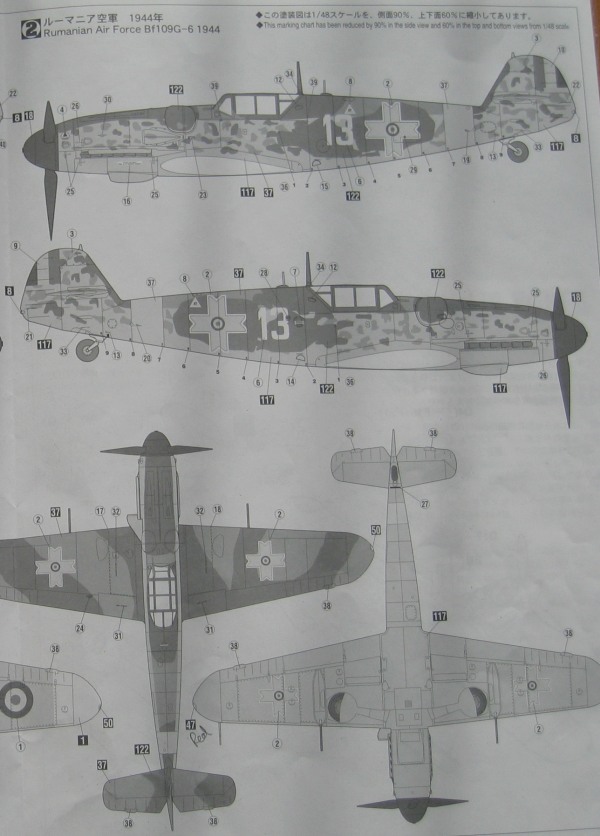

Studiaza mai in amanunt 13 alb al lui Greceanu.
Chiar daca poza este alb-negru se vede ca shema de vopsire arata altfel.

Poza reala am gasit-o dupa ce am terminat macheta si am observat si eu diferente.
Am avut ceva probleme cu aerograful care nu permitea un jet foarte fin.

- desenul camuflajului G-urilor romanesti diferea putin fata de cel clasic, Luftwaffe. In particular la "13 alb" ,petele erau destul de mici si dese, iar in zona numarului, intr-adevar pare a fi o pata mai mare, dar pare mai degraba o revopsire care sa fi acopetit ceva. Camuflajul "in pastrav" se face numai cu un aerograf bun, iar daca nu ai unul, se poate si cu pensula, dar prin tufuire (drybrushing) si nu pere nete de vopsea
- nu am vazut poze cu "13 alb" sa aiba tunuri sub aripa
- decalurile de pe aripa trebuie puse paralel cu axa avionului si nu trec dincolo de eleron
- culoarea baii trenului si jamba nu e corecta. Ea este RLM 02, un gri-verde deschis. Defapt este o greseala frecventa si, cu alta o cazie, am aratat de unde poate proveni
- restul culorilor par bune, cu exceptiua culorii de pe intrados ce trebuie nitel mai verzuie, dar nu-i problema. Esential este sa pastrezi aceste culori daca mai faci Bf- uri!
- atentie la chituirea imbinarilor, se vad urit si e pacat ca un asemenea lucru sa strice bunatate de macheta!
- la scara 1/48 trebuiau mai multe detalii
- apoi un pic de uzura, pare nefiresc de nou! Un pic de fum pe la esapamente, praf pe la imbinarea tablelor, ulei scapat de la motor si angrenajele jambelor, etc
Dar cred ca e destul. Oricum felicitari.
Nu uita, daca vrei sa faci avioane nemtesti trebuie neaparat un aerograf bun.
Alexandru

Am citeva comentarii. In primul rind e a treia mea macheta statica (a doua o vedeti atasat in mesajul urmator) asa ca prea multa experienta nu am - dar voi capata.
Am lucrat numai si numai dupa planurile Hasegawa si am incercat sa respect cit mai strict specificatiile de acolo. Poza lui 13 alb am vazut-o numai dupa ce am terminat macheta. Sint interesat de alte poze ale lui 13 alb, rog pe cei ce au asa ceva sa-mi trimita un mesaj.
Intr-adevar mi-a lipsit un aerograf ca lumea, cel folosit fiind unul imprumutat de la un prieten. Aerograful era foarte simplu si imprecis.
- intr-adevar camuflajul fuselajului e cam imprecis ( aerograful .....)
- planurile prevad tunuri sub aripa.
- decalurile de pe aripa sint intr-adevar paralele cu axa avionului si nu depasesc eleronul.
- pentru culoarea baii trenului am folosit un gri Humbrol 79 si nu RLM02.
- culoare de intrados este exact cea specificata, RLM 76 light blue.
- n-am kituit imbinarile din lipsa de materiale si scule
- n-am adaugat uzura, la urmatorul model voi incerca
Planurile Hasegawa nu prevad virfurile de aripa galbene pe intrados.

Pentru RLM 02 foloseste un amestec de 19 parti Revell45 + 10 parti Revell 5 sau Model Master 2071 (RLM 02 corect!). Cum am mai spus, multe firme "incurca" RLM 02 cu RLM 66 (gri inchis) folosit dupa 1940 doar in cocpit.
In timpul campaniei din Basarabia si pina in toamna lui '44 capetele de plan au fost vopsite in galben.
Un chit foarte bun poti face amestecind vopsea cu pudra de talc, lasi la uscat 10-12 ore, apoi slefuiesti cu hirtie abraziva 800-1000, la umed.
Tunuri pe aripa au avut, dupa cite stiu eu, Bf 109- G2/R6.
Cauta sa consulti cit mai multa documentatie, din variate surse, inainte de te a apuca de o macheta. Google e...mare si lat, timp sa ai!
Unele detalii le poti adauga fara sa ai nevoie de nu stiu ce treburi complicate: un fir de sirma de cupru poate deveni teava sistemului de frinare, acele de seringa pot inlocui tevile tunurilor (care cel mai adesea in kit sint ...ovale!)....
Ce firma a produs RLM 76? Din pacate multe nu au nuanta corecta.

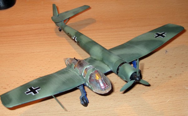

Acuma cu chituirea am inteles din mesajul anterior. Imi inchipui ca despre "ageing" se poate vorbi o gramada, asa ca o simpla directionare spre un eventual mesaj/subiect/link, ar fi de ajuns.
Si io muncesc la o macheta 1:72 de BV 141B, aceeasi cu cea a lui Kerosen, de la Airfix (el mi-a dat-o). Macheta de BV 141B o fac doar cu scop "didactic", in vederea realizarii unuia la scara 1:10 (1746mm).
