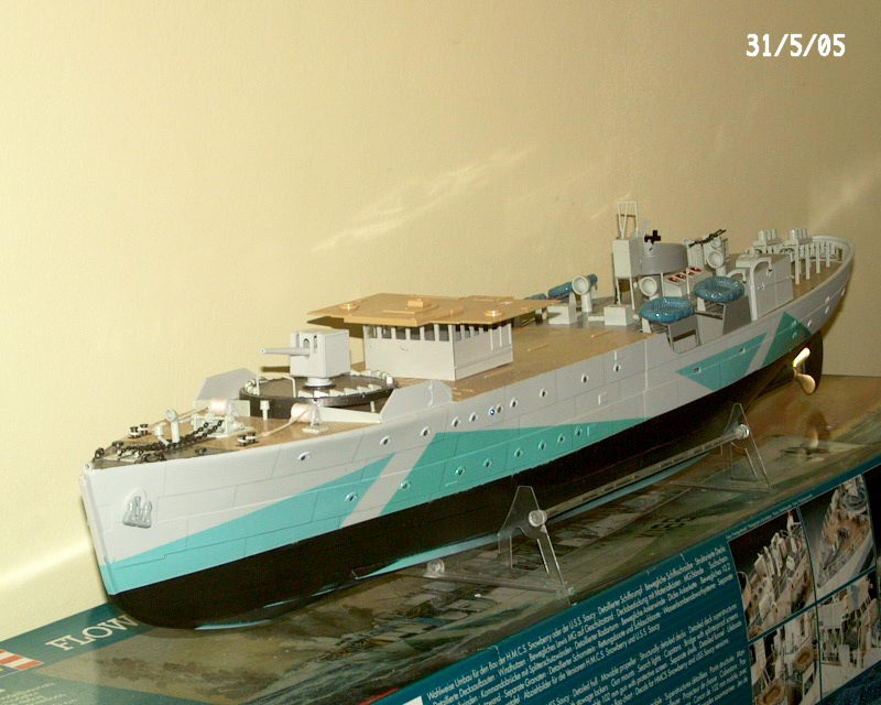

Pai e gata in proportie de nouazeci si ceva la suta. Adica in afara de omuletii pe care nu i-am lipit ca nu i-am vopsit inca, mai am de montatat si ancorat catargul. Lucru pe care nu l-am facut inca, deoarece ma mai gindesc sa-l fac demontabil pentru a nu fi nevoit sa fac cutia de transport prea inalta (36 cm). As cistiga 10 cm, ceea ce la o cutie lunga de 92 cm si lata de 20 ar fi ceva economie de material dar si de volum si greutate.
Si ca veni vorba de cutie nici macar n-am material s-o fac. Imi trebuie cel putin 1,5 mp de material.

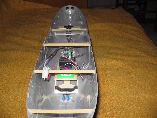

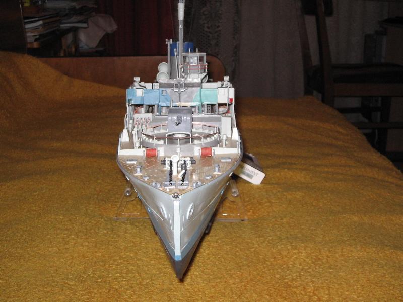

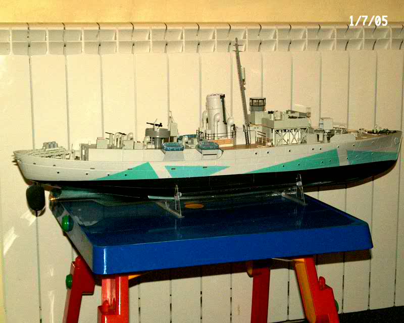

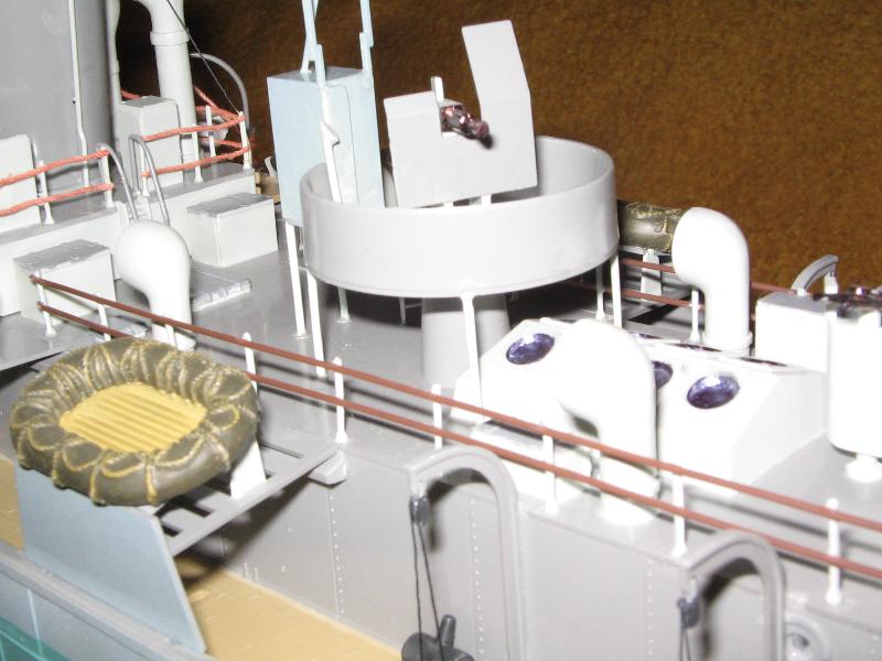

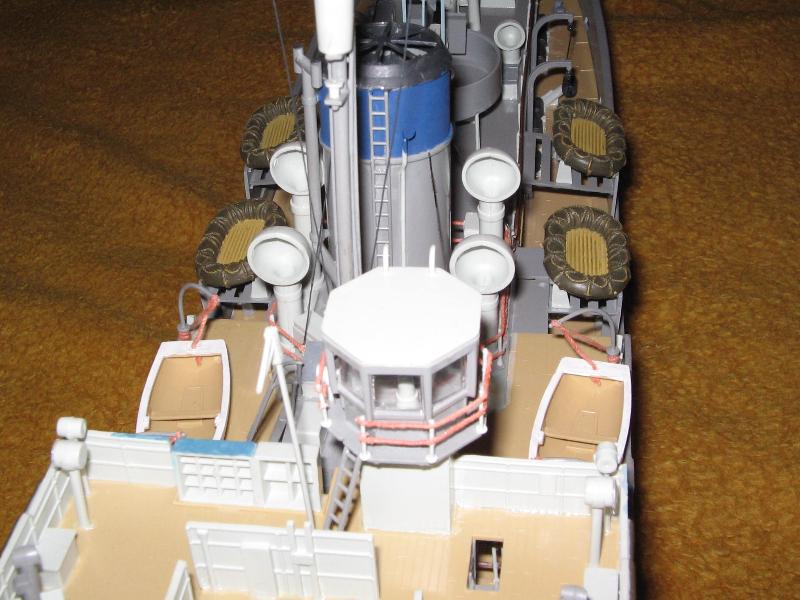

Daca tot a ramas subiectul asta in ceata il continui eu :rolleyes:
Mi-am luat si eu o corveta acum un an si in sfarsit este gata.
Bag ceva poze.
Si ieri va fi o zi !

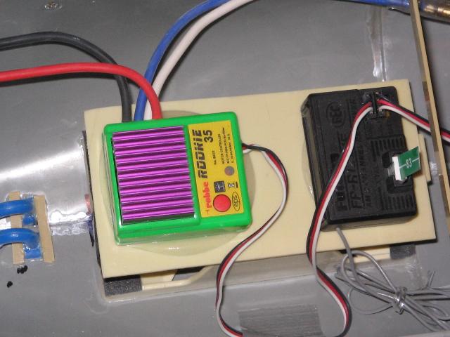

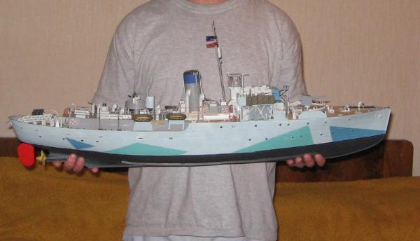

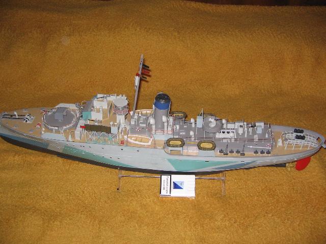

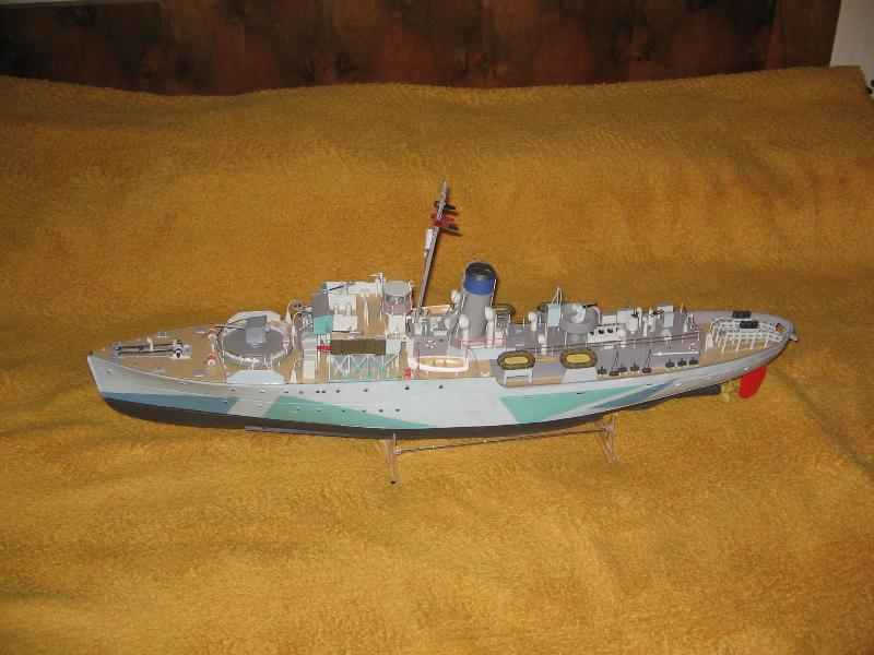

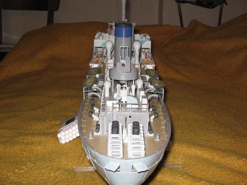

Gata deocamdata :rolleyes: sper sa revin cu poze facute cu nava pe balta.
Mentionez ca imi cer scuze fata de impatimitii machetelor statice deoarece nu am respectat intocmai schema de culori din manualul machetei (de lene) :lol:
Turela nu este de la snowberry care este mai patratoasa ci am folosit-o pe cea de la saucy (inclusa in chit).

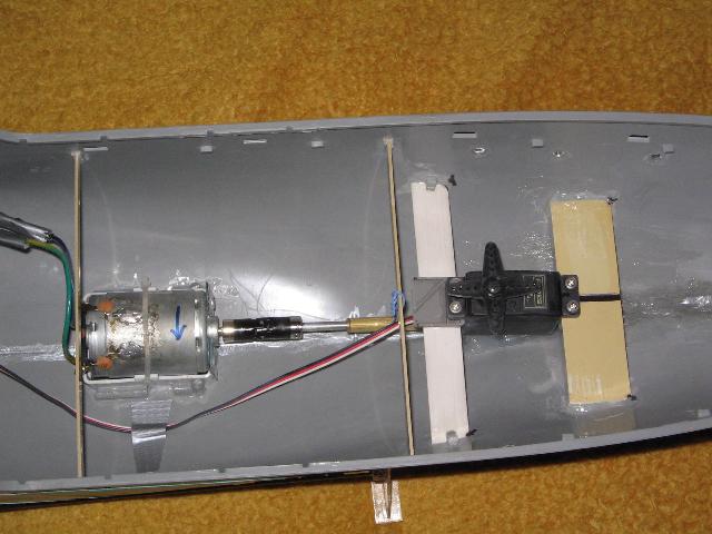

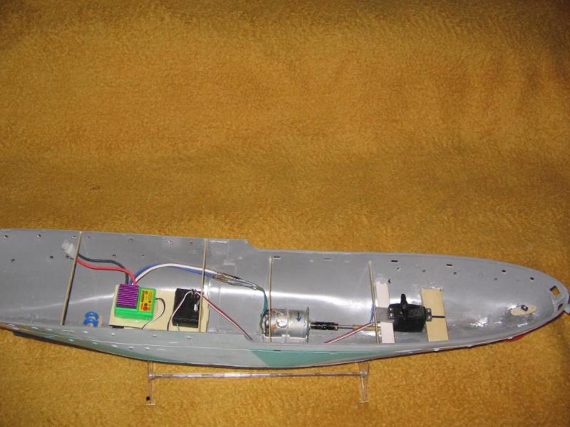

Ceva detalii tehnice:
Motor de imprimanta hp 3820 (este al naibii de puternic si are un consum mic)
Autonomie cu un pack nimh de 7 cel. peste 2 ore - atita am avut rabdare sa o forjez in baie.
Axul carmei - rulmenti de la capul de hard disk (un moft de al meu)
Elicea 35 (nu este cea originala)
Siguranta 5 amperi pentru protectia electronicii - in fortaj sistemul "suge" cam 1 amper - regulatorul este de 35 asa ca eu zic ca este bine.
Masa totala - inca nu am cantarit-o dar este al naibii de grea :lol:
Radiocomanda futaba attack 2 canale - deocamdata suficient.
Ma gandesc si la o solutie ca sa scoata fum pe cos fara sa risc sa dau foc la covata - astept sugestii

Imi place cum ai lucrat-o, felicitari. Insa cred ca ar arata mai realist daca ai "imbatrani-o" putin. Vezi cum fac la machete statice si diorame, exista vopsea speciala care o murdareste putin si scoate in evidenta detaliile (gen nituri, rosturi etc.), asa ca la o nava reala care a stat niste ani pe mare.

Cred ca nu e cazul sa te complici in asa zise " imbatriniri", Pina la urma toate navele au fost la un moment dat noi, si abia iesite din santier.
Important e ca ai facut-o si ca ai adaptat un model ..static sa fie si navigant.
Bucurate de ea si navig-o cit mai mult.
Cind potzi, pune niste poze cu ea pe balta http://www.rhcforum....tyle_emoticons/default/tongue.gif
Imi aduc aminte ca pe vremuri..am facut nave din carton cu motorase electrice. Si ce distractie a fost...
Dar ce sa zic, un kit la marimea asta, chiar se merita facut sa si navige. Altfel ar fi fost aproape pacat , sa il tii doar asa de vitrina
