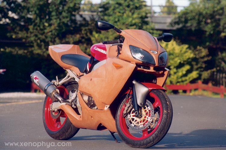

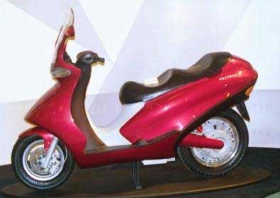

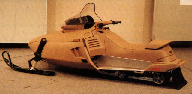

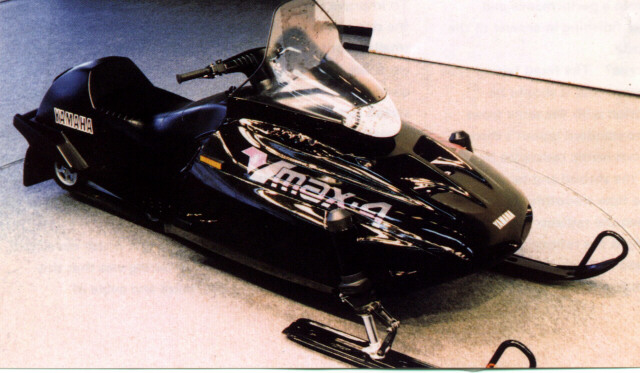

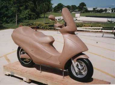

Am sa mai caut, desi fac asta de ceva vreme fara nici un rezultat. Este dificil, cred ca arta in tara asta nu are nici o sansa. Lutul folosit in sculptura il cunosc destul de bine si nu este acelasi lucru. Am facut un liceu de arte si stiu cum este acel lut se crapa, nu prea poti lucra cu cote deoarece tre sa lucrezi cu un bulumac mare si compact, cat despre simetrii nu prea ai mari garantii. Acesta din cate am citit (poate ma insel) se foloseste si la fabricile mari de masini, etc. in machetare pentru macheta de produs industrial, nu se crapa, poate fi vopsit, si se foloseste mai mult ca chitul, in sensul ca se aplica un strat de styling clay gros 2-3 cm, lucru care permite finisaje deosebite, gen imbinari si muchii diverse ale materialului (daca este vorba de o masina). In peranta ca pot primi mai mult ajutor am atasat mai jos o poza care sper sa dea mai multe indicii.
