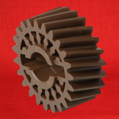

#106 Useril este offline   niku85
  • Postari: 24
  • Inregistrat: 28-January 12
Postat 22 January 2014 - 02:40 PM
Ma poti ajuta cu rotita asta:
http://www.precision...m/img/M3862.jpg
Are 23 dinti si diamentrul undeva la 15 mm.
Daca ma poti ajuta, iti aduc/trimit rotita.
0726195725
