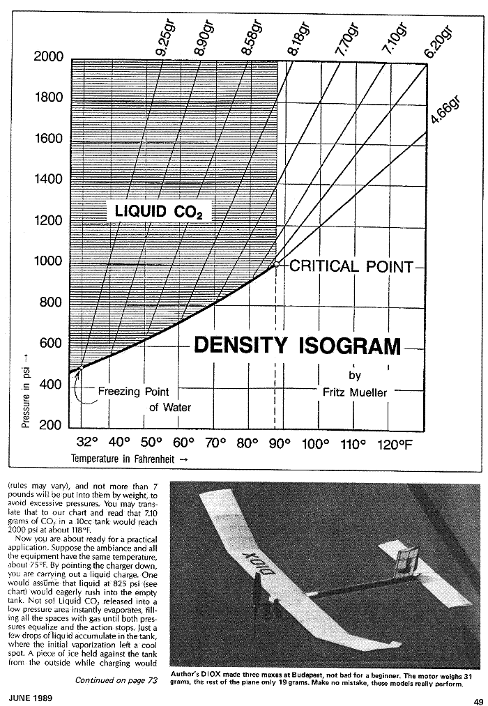

Cam de ce presiune e nevoie? MINIMA?
Sa nu existe confuzii!
Postat 31 December 2004 - 01:14 AM
Nu stiu exact. Banuiesc ca ceva in jur de 1-2 Atm. Dar nu-s sigur. Aici trebuie sa intervina chimistii. La ce presiune este lichid CO2-ul la temperatura camerei?

#8 Useril este offline   xorg
  • Postari: 1352
  • Inregistrat: 16-February 03
Postat 31 December 2004 - 02:25 AM
Picatot, la 30 Dec 2004, 22:51, a spus:
Raspunsul se afla chiar pe pagina indicata de tine, dar o sa atasez si eu diagrama ca este bine sa fie clara si eu am cautat mult timp aceasta diagrama

Frumusetea la dioxid de carbon este ca la temperatura ambianta si la presiunea din diagrama data ( mi-a fost lene sa o transform in atm si inca nu stiu cat este http://www.rhcforum....tyle_emoticons/default/biggrin.gif ) este LICHID. Deci intra mult mai mult gaz in recipient. Ca sa ai aceeasi mc de aer comprimat in acelasi volum ar trebui sa ai o presiune uriasa. Poate un chimist sau un fizician sa ne spuna exact dar asta-i ideea.

100 psi = 6,8 atm
1 atm =~ 10 kg/cm2
(psi = paundperscuearinci)

Hai ca m-ati pornit.
20 grade celsius= 20x9/5+32= 68 grade F
La 68 grade F diagrama spune ~ 800 psi si rezulta 6.8*900/100=54.4 atm.
Cam mult dar asa mi-a dat mie.
