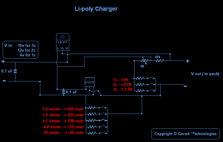

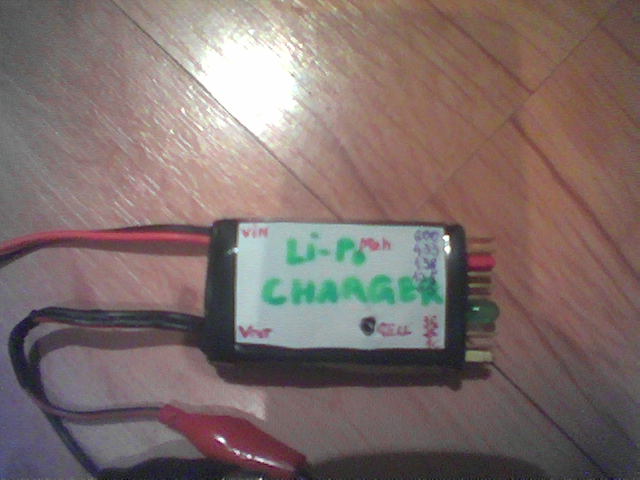

Poza cu incarcatoru din schema anterioare realizat si "imbracat" ..... merge excelent .. incarcati-l ...
  • Imagine atasata: post-8-1106002963.jpg
35.140 - ch 74 fm

_Gerad_, la 17 Jan 2005, 00:29, a spus:
Un incarcator pentru oricine ... . pt LI- Po dar merge si la Li-ion .... proiectat si realizat de mine ...
merge de vreo 2 sapt de cand l-am facut SUCCES la construit :D .. astept pareri ..
P.S. un acumulator nu bubuie de unu singur ... http://www.rhcforum....tyle_emoticons/default/sleep.gif
logic ca daca il lasi 10 ore in loc de una bubuie !sau daca vrei sa-l incarci in 10 min iar bubuie ....
Sugestie sincera de la un electronist: nu te juca cu focul. Daca vrei musai sa iti faci incarcator de Li-Ion foloseste un circuit specializat. Incarcarea la curent constant se face doar pana la 70% dupa asta urmeaza incarcarea la tensiune constanta.
Eu mi-am facut un incarcator de Li-Ion si functioneaza perfect pentru 1 celula dar am folosit acumulatori de telefon.
Ceea ce cred ca ai facut tu acolo a fost sa te bazezi pe circuitul de protectie al acumulatorului. Din fericire pentru tine se pare ca au fost MOSFET-uri de calitate si nu s-au defectat dar daca ai incerca acelasi montaj fara circuitul de protectie vei obtine cu siguranta aceleasi rezultate ca in experimentul cu explozia.

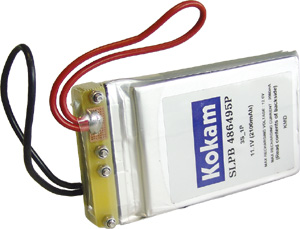

  • Imagine atasata: post-8-1133111185.jpg
Aceasta postare a fost editata de SILVIU66: 27 November 2005 - 07:07 PM
