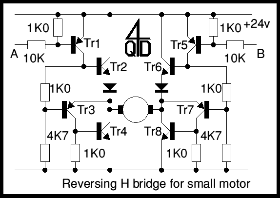

BILSON, la 15 Dec 2004, 08:39, a spus:
am facut alta mai sigura si mai simpla cu tranzistori.deci cei cu rosu sunt tranzistori de putere tip BD. iar ceilalti doi sunt BC 171
Cu acesta schema cred ca arzi tranzistoare BC171 la greu!
Daca nu se ard , atunci ai cadere de tensiune pe BD-uri...
