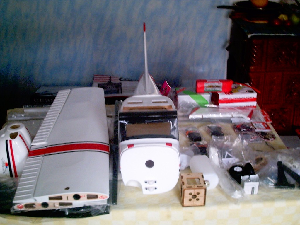

Salut!
Asta este visul care a mutat Craciunul in toiul verii ;)
Cessna 182 Skylane de la Cmpro http://www.cmpairpla...0%2050Size.html
Wingspan 1650mm
Length 1250mm
Weight 2950~3100g
Wing Loading 81~85 dm/2
Airfoil Naca2412
Wing Area 36.5 dm/2
Radio Control 5 Ch 7 Servos purchase separately
2 Strok Engine 46~50 purchase separately
4 Strok Engine 52~63 purchase separately
Va fi echipat cu robbe roxxy 4250/07
robbe roxxy 950-6 bl-control 900-serie
lipo desire power 4s 4200 mAh
Modelul arata foarte bine, fuselajul este din fibra de sticla si aripile nu au nici o cuta. ;) Chinezul care l-a facut era treaz, dar cam uituc. Din 2007 acest model nu mai are logo-ul Cessna 182 Skylane cred ca din cauza drepturilor de autor.
Complet echipat cu toata electronica pe el cantareste 3206g. Tractiunea motorului cu lipo de 4s este de 2800g, iar cu 5s este de 3500g.
Diferenta de greutate dintre cele doua lipo este de 100g.
Imagine atasata: C_182_2050_20Size_2008.jpgImagine atasata: PICT0061__1024x768_.jpgjpg]
