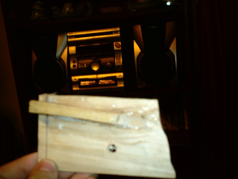

O intrebare OFF TOPIC - ca sa nu mai facu al topic
am un adeziv care l-am luat sa lipesc un biet scaun de lemn !
El se numeste ELVICO
ELVICO - adezive , transparent, cristalin. adecvat pt uz interior avand baza P.V.A NU ESTE TOXIC
Se da in tub de 1lt
Deci am facut test pe o bucata de placaj mesteacan cu o bagheta din pin - dupa intarirea TOTALA de 12ore - sa rupt bagheta in doua - si a ramas partea lipita acolo - forta aplicata foarte foarte mare
pretul este de pana in 100.000lei
  • Imagine atasata: post-8-1100455178.jpg
Galeria mea

Postat 14 November 2004 - 08:00 PM
cum arata !
  • Imagine atasata: post-8-1100455240.jpg

Postat 14 November 2004 - 08:01 PM
ce zicea - lipitura
P.S. - interiorul este alb ca aracetul dar devine transparent
  • Imagine atasata: post-8-1100455306.jpg

Postat 14 November 2004 - 10:50 PM
am uitat intrebare - http://www.rhcforum....tyle_emoticons/default/smile.gif)
Ce proprietati .. sau la ce sa ma uit sa vad daca e bun pt aero - la lipit mici parti
Galeria mea

Postat 15 November 2004 - 09:10 AM
PVA -ul este aracetul!

Postat 15 November 2004 - 02:12 PM
marinaru deci nu e bun ca pt aeromodelism ? eu nici pana acum nu am deslipita bucatile de lemn
MARINARU: ba da, e bun!

PVA-ul e un aracet intr-adevar si cred ca-i foarte bun pentru lemn cat si pentru polistiren. E si ieftin.
probleme:
- timpu cam mare de intarire. Nu merge pentru urgente.
- expus indelung la umezeala tinde sa slabeasca.
- daca lipesti suprafete mari care nu respira (de ex folie de plastic peste polistiren) nu prea are cum sa se intareasca. poate sa ramana umed mult timp.
