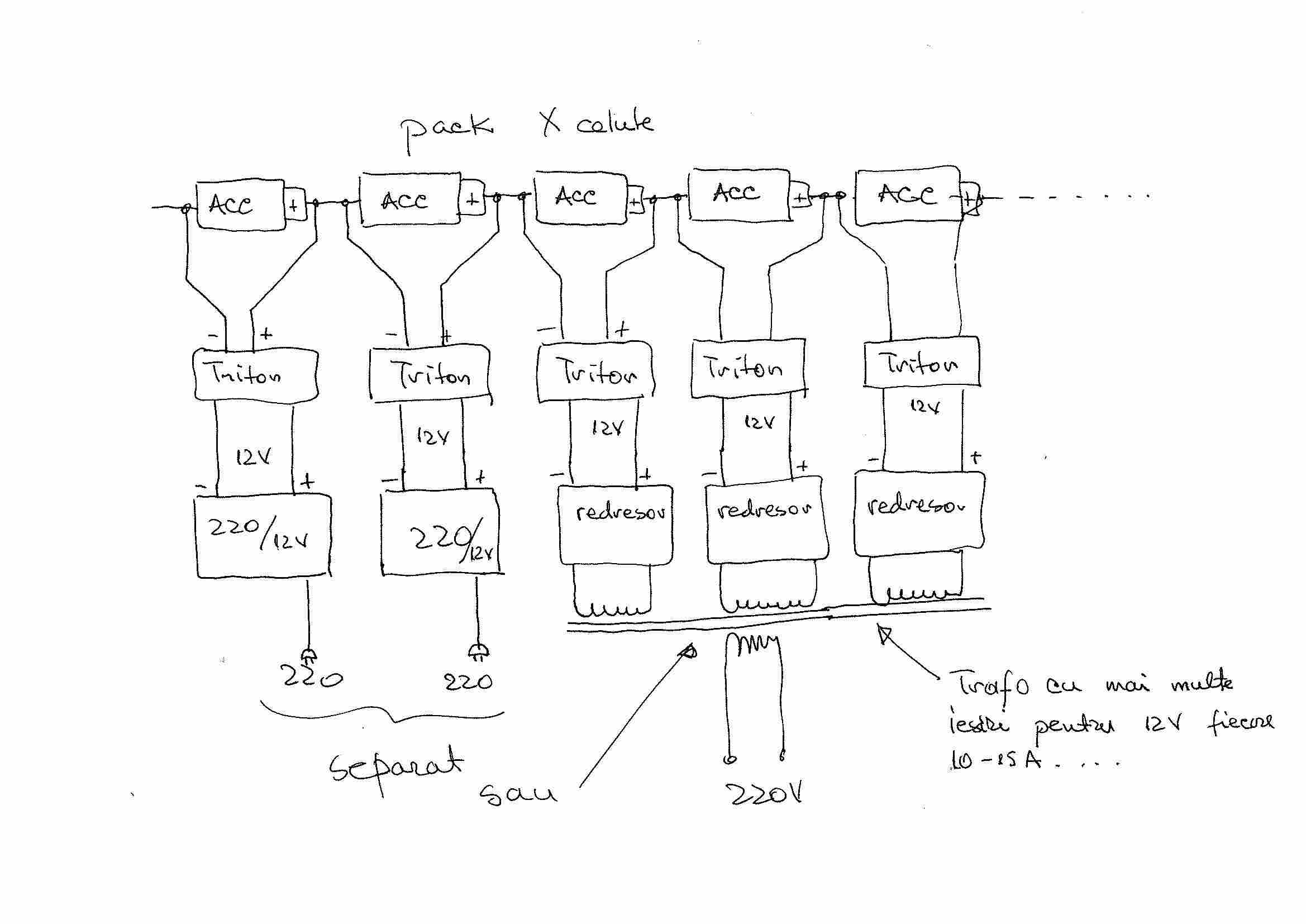

Poate ca nu este chiar asa de simplu dar atasez schema urmatoare
si discutam pe ea.
Este adevarat si recunosc din prima ca nu este o solutie ieftina si nici portabila dar Gabi...tu iti poti perimte 6 tritoane...doar ca sa imperechezi niste pack-uri la mare arta, dai si tu roata de rezerva de la mertz si iti iei 6 tritoane. :)

inclusiv schema ta charlie nu face ce a cerut buggy
de exemplu:
detectie si afisare temperatuta acumulator (ptr. fiecare celula)
tritonu are un singur senzor care da o medie a temperaturilor celulelor.
ca sa nu mai zic de decuplarea automata pentru fiecare celula la atingerea pragului.
sa-l vad pe ala (charger) care masoara prag pe fiecare celula in timp ce acestea (celulele ) sunt inseriate!
BELEA!

Teoretic schema functioneaza numai ca, avand mai multe incarcatoare inseriate teoretic insumezi si tensiunile! Corect?
Adica tensiunea la bornele primului incarcator se aduna cu tensiunea la bornele celui de-al doilea incarcator s.m.d.!
Daca teoria mea este corecta s-ar putea intampla ca in momentul in care unul din acumulatori se incarca (ajunge la pragul de incarcare impus de mine) incarcatorul sa fie indus in eroare astfel incat pe restul de 5 celule sa se aplice un potential mai mare decat este necesar! Nu stiu!
De aceea, doresc un incarcator care stie ca incarce NUMAI o celula (deci tensiunea maxima de iesire sa nu depaseasca 1.4-1.5 V) complet separat galvanic de restul incarcatoarelor. Ce este comun la aceste incarcatoare? Partea de procesare a informatiilor!

Buggy-man, la 2 Nov 2004, 19:20, a spus:
Nuuu...nuuu fiecare incarcator este de capul lui...fiecare "vede" doar celula la care este conectat...practic pack-ul are firele care merg la controller in aer...si fiecare charger lucreaza cu celula la care este conectat.
Adevarat zice silviu cu senzorul de temperatura...care o sa "fure" temperatura si de la celula vecina chestie care este valabila pentru orice alt charger oricum ar fi facut pentru ca FIZIC celulele nu pot fi separate atata timp cat sunt intr-un pack si mai sunt si sudate intre ele. Deci se incalzesc una de la alta, mai ales la descarcari de 10-20A.
Partea frumoasa este ca fiecare charger poate sa-si faca propriile cicluri...adica daca o celula se incarca si vecina ei a terminat incarcarea (pack dezechilibrat) celual vecina poate sa inceapa descarcarea...sau sa ramana in asteptare pana termina toate...
Nu uita ca toate chargerele sunt SEPARATE GALVANIC de catre transformator.
Imagineaza-ti ca iti cumperi 6 aparate de masura si le conectezi cate unul pe cate o celula...se vor influentza unul pe celalalt?!...raspuns NU. Avand in vedere ca nu au nimic in "comun". Incerca cu doua chargere si o sa te convingi...incerca insa sa le alimentezi separat....cu transformatoare separate (surese separate). In nici un caz sa nu fie surse in comutatie.

SILVIU66, la 2 Nov 2004, 18:27, a spus:
de exemplu:
BELEA!
...temperatura pe fiecare celula.... Fizic irelevant si o consider o cerinta facuta doar de amorul artei.
Celulele intr-un pack se incalzesc si de la una la alta nu numai de la curentul de incarcare si daca tinem cont ca ele sunt legate intre ele prin metal (sudura, aliaj de lipire) inseamna ca rezistenta termica este foarte mica, caldura de la unul la altul trece foarte usor).
deci aceasta cerinta nu este realista si cu atat mai mult imposibil de realizat astfel incat sa pastrezi precizia de de detectie a temperaturii, etc.

Domnilor, tot ce am prezentat in acest subiect are o sustinere din practica!
De nenumarate ori, in timpul incarcarii, am constatat ca celulele se incalzesc diferit. In momentul in care o celula o ia "razna" cu temperatura mai intai se incalzeste ea si ulterior caldura se transfera la celelalte.
Deci, pe mine ma intereseaza sa mentin o temperatura constanta la nivel de celula pentru a realiza o incarcare cat mai corecta, prin conditionarea curentului de incarcare cu temperatura celulei.
Daca acel senzor de temperatura are o rezolutie mare atunci schema functioneaza perfect!
Ce se intampla practic cu celula in momentul in care se incalzeste? Isi modifica rezistenta interna!
Teoria spune ca acumulatorii, in functie de tip, nu pot depasi o anumita temperatuta, din cate stiu ceva la modul 15-20Grade peste mediul abient.
....etc!

Intr-adevar, in cazul schemei propuse de Charlie fiecare incarcator isi "vede" propriul acumulator. Schema este echivalenta cu legarea in serie a generatoarelor de curent. Circuitul general este deschis (capetele pack-ului nu sunt legate la sarcina), deci intre ochiurile astfel formate nu va circula curent. In cazul unui incarcator stationar, acest lucru este aplicabil.
Ma bucur ca mai este cineva de parerea mea...problema temperaturii nu are rezolvare cat timp celulele sunt legatre intre ele...oricat buna ar fi rezolutia unui senzor de temperatura...chiar daca masoara 22.3 grade...22.4grade...22.5grade...22.6grade etc deci o precizie de 0.1 grade este clar ca celulele se vor incalzi (raci) una de la alta tinzand sa echilibreze temperatura pe intregul pack...mai ales daca sunt si trase in tipla si deci nu ai acces direct la tabla (minusul) unei anumite celule.
In alta ordine de idei verificarea unei celule defecte se face foarte simplu cu metoda cu 6 Tritoane...se face cam in felul urmator:
Se seteaza curentul de descarcare la 5 A sa zicem si se porneste cat se poate de instantaneu descarcarea la fiecare celula pana la 0.9V sau 0.85 cat vreti voi. Descarcarea incepe si pe fiecare celula se vede cum descreste tensiunea. la inceput descreste mai repede celulele fiind incarcate apoi se stabilizeaza putin si ramane asa pana cand ne apropiem de golirea completa a celulei moment in care tensiunea incepe sa scada repede de la 1.1V catre 0.9. CELULA care are cea mai mica ensiune sau care ajunge prima la 0.9 V este cea mai obosita. Este cea mai rapida metoda de a verifica acest lucru.
Incarcarea pack-ului trebuie facuta insa putin diferit. Se incarca cu curent mic fara sa ne mai uitam la delta peak. Se stie ca o incarcare cu C/15 sau c/20 PERMANENTA nu distruge celula asa ca le lasati pana cand se incarca toate la maxim. practic daca una din celule s-a incarcat deja o lasam sa "dospeasca" pana se incarca si ultima sa zicem. Apoi urmeaza decarcarea in fortza 5A sa zicem si masuram timpul.
daca repetem operatia de 2-3 ori si valorile obtinte se mediaza putem alcatui cu precizie un top al celulelor dintr-un pack iar cele mai slabe 3 sa zicem le inlocuim cu altele mai bune de la un alt pack. Nu cu unele noi pentru acestea sigur vor fi mai bune si decat celelalte trei din pack pe care nu le inlocuim. Practic din 2 pack-uri faci unul cu celule mai mult obosite dar egale si unul cu celule mai putin obosite dar egale care sigur te va tine mai mult decat daca ai o celula obosita intr-un pack care cade repede si nu mai ai ce curent sa bagi in motor.
Nu stiu cum se prezinta de exemplu celule care au fost luate gata imperecheata dupa 20-30 de cicluri de folosire...se desperecheaza asa tare? E suficient sa le faci cateva cicluri individuale ca sa-si revina sau se desperecheaza? cu celuele "normale" stiu cum stau lucrurile da cu dinalea imperecheata nu stiu cum stau lucrurile.

Charlie,
nu inteleg de ce sa nu fie surse in comutatie. Daca au separare galvanica si filtrare buna, care ar fi dezavantajul? Bineinteles, toate sursele trebuie sincronizate...
Oricum multe incarcatoare incarca acumulatoarele in impulsuri cu frecventa destul de mare.
Daca dupa sursa in comutatie, eu am un circuit care controleaza incarcarea, si da impulsuri sau curent continuu acumulatorului, atunci unde mai este influenta? Bineinteles ca nu consider ca dupa sursa in comutatie pun tritoane :D
P.S. mai exista si alte metode de a crea surse separate , izolate galvanic, fara transformatoare :D
Aceasta postare a fost editata de One: 04 November 2004 - 07:17 AM
Pentru a inventa ceva ai nevoie de o imaginatie bogata si o gramada de gunoi. Thomas A. Edison (1847 - 1931)

Am specificat ca sa nu fie in comutatie pentru ca trebuie verificat intai daca este cu separare gelvanica...si poate ca nu toata lumea poate sa faca asta asa ca am scos din calcul asta. Sunt si surse in comutatie fara separare galvanica si am zis ca e mai bine sa nu ne scarpinam daca nu ne mananca.
Ar fi si o solutie ieftina niste surse in comutatie de putere medie 20-30W pentru ca pentru incarcare este nevoie in principiu de cativa volti (3-4) la un curent de 5A cat merge Tritonul adica vreo 15-20W plus randamentul incarcatorului 30W ar fi suficient...depinde si de rez interna a acumulatorului dar cred ca puterea asta de 30W pentru fiecare celula ar fi suficient.
Deci transformatorul ar trebui sa ofere 6x30W=180W. Sa zicem ca 250W ar fi acoperitor.
continuare...in numarul viitor
