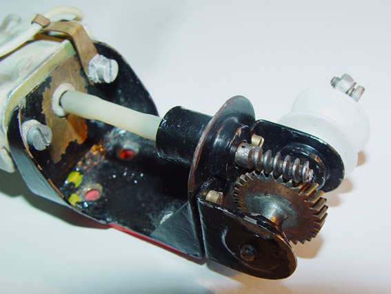

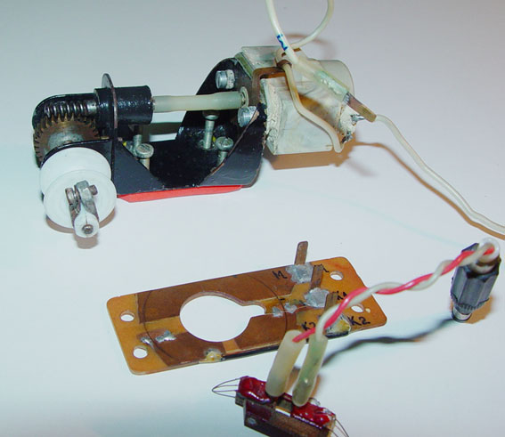

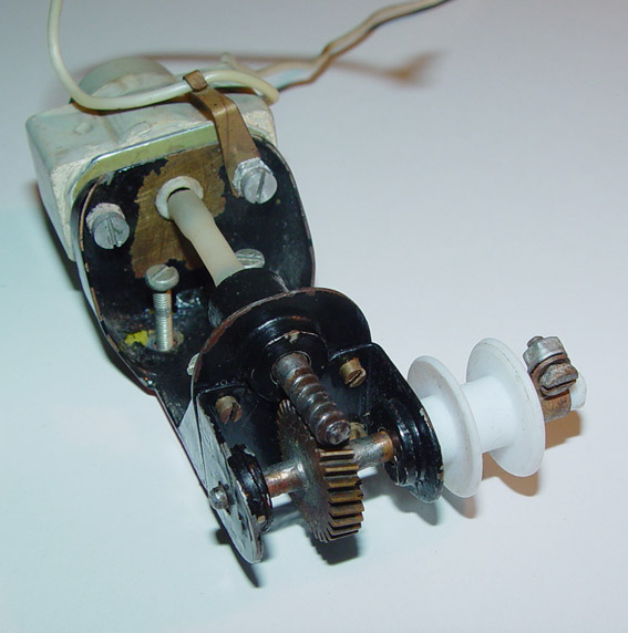

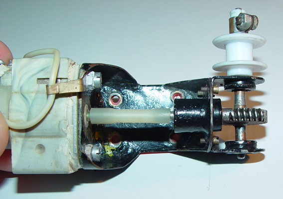

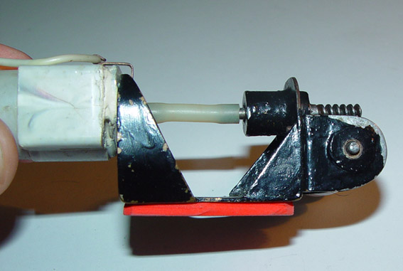

Uite ca mi-am amintit ca am facut io un vinci pt. un velier clasa 1M, acu o garmada de ani. Nu e proportional si e facut pe genunchi. Am folosit un melc-roata melcata de aiurea si un motor de la o jucarica. Totul este facut numai din traforaj, pila, menghina, ciocan de lipit, bormasina. Nu am strunjit/frezat nimic, ca atunci nu puteam. Eram in armata si le-am facut printre picaturi. Si velierul si vinciul si arborada si tot...
Am folosit tabla de alama de 0,7 mm, tevi de alama, rulmenti, etc. Poanta este ca varianta #1 era pe bucsi de alama, ca io ziceam ca nu prea conteaza niste frecari, acolo. Ei, conteaza! Varianta #2 era cu rulmenti folositi, ca io ziceam ca nu prea conteaza niste frecari, acolo. Ei, conteaza! Varianta #3 este cu rulmeti-brici si cu frecari minime! Rulmentii i-am si "capsulat" o data asamblat reductorul!
Comanda se facea de catre un servo care invartea niste patine pe o placa de circuit imprimat. Pe punte, scota de la vele trecea printre niste intrerupatoare puse la capete de cursa, ca sa nu suprasolicit vinciul si sa nu consum acumulatorii de vinci.
Poate te ajuta la ceva...
Valteras, capitan de velier!

Nu te uita la vopsea ca e scorojita, ca vinciul, ca mecanism mergea giugiuc!

multumesc,cred ca pozele fac cit 1000 de vorbe.am sa-ti urmez exemplul.bafta
