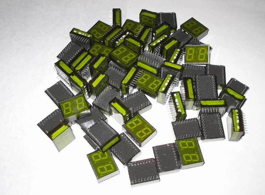

  • Imagine atasata: post-8-1093040062.jpg
Postat 21 August 2004 - 12:56 AM
Daca spui un pret poate te ajut sa dai un rost catorva chestii din poza aia, ca tot ai adus vorba.
