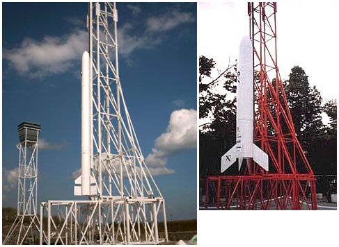

Bine v-am regasit
Nu am avut acces la net in navodari si de abia acum cand am ajuns in londra va scriu
treaba a fost asa
1. racheta demonstrator2b e diferita de demonstrator2 (fara :lol: in total sunt trei rachete
2. pe data de 8 sept, la sfrasitul procesului de presurizare furtunul ce lega rezervorul de electrovalvele motorului s-a desprins de rezervor pt ca colierele nu au tinut
nu a fost nici o explozie ci doar s-a pierdut combustibilulu
3. pe data de 9 sept vremea era f proasta vantul batea cu 50km/h iar maximul pt un zbor pana la 2km alt era de 14km asa ca pe ultima suta de metrii ne-am decis sa coboram altitiudinea la 1km pentru a nu iesi din zona de siguranta (un cerc cu raza de 2km)
asa ca am pus mult mai putin combustibil
Ce s-a intamplat pe 9 sept: pe racheta sunt 3 fire si un furtun de presurizare
furtunul de presurizare trebuie indeparat manual.
ghinionul a facut ca el sa cada, cand a fost tras, peste firele ce alimentau electrovalvele, care sunt normal deschis, asa ca in momentul in care nu au mai avut curent, racheta a pornit! simplu
Cat despre parashuta nu a fost nici una pt ca s-a renuntat la ea
s-a recuperat doar o bucata de vreo 70cm rezultata in urma amerizarii rachetei in mare
#58
