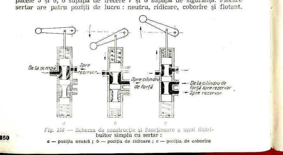

una din variante este distribuitor cu sertare.
Ca schema de baza se poate folosi asta:
http://i314.photobucket.com/albums/ll405/s...ORIE/img133.jpg
Aceasta postare a fost editata de Sir_Vaska: 23 November 2009 - 05:42 PM

Aveti schema cu pompa de ulei? Sau intreaga shema a sistemului pompa,rezervor piston?
Si cum functioneaza sistemul,la fel cum a-ti explicat cu distribuitorul?
#48 Useril este offline   Sir_Vaska
  • Postari: 1117
  • Inregistrat: 23-November 03
Postat 23 November 2009 - 07:05 PM
schema este numai pentru inspiratie , trebuie completata simetric pentru a forta pistonul in ambele sensuri. Dupa cum cred ca ai observat la schema pusa de mine pistonul este impins de lichid dar comanda de revenire favorizeaza golirea libera , deci pistonul revine gravitational. In rest are circuitul liber intre pompa si rezervor in caz ca nu este actionata nici o comanda sau pe comanda de revenire a pistonului.
Pompa este una simpla cu pinioane, dupa cum se foloseste in general si pt ungere la auto.
Aceasta postare a fost editata de Sir_Vaska: 23 November 2009 - 07:11 PM

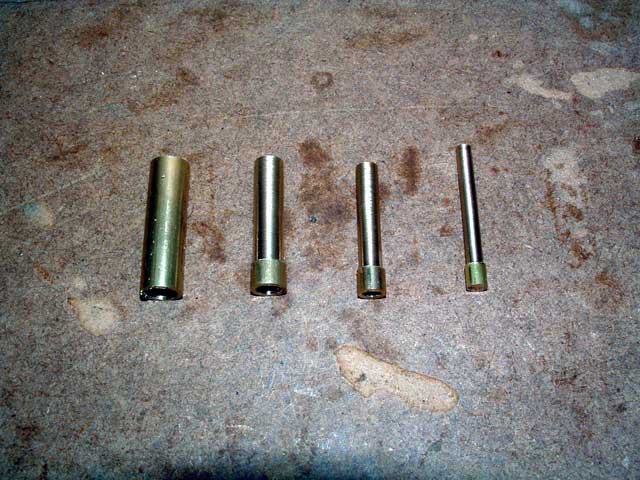

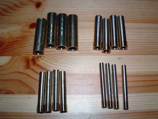

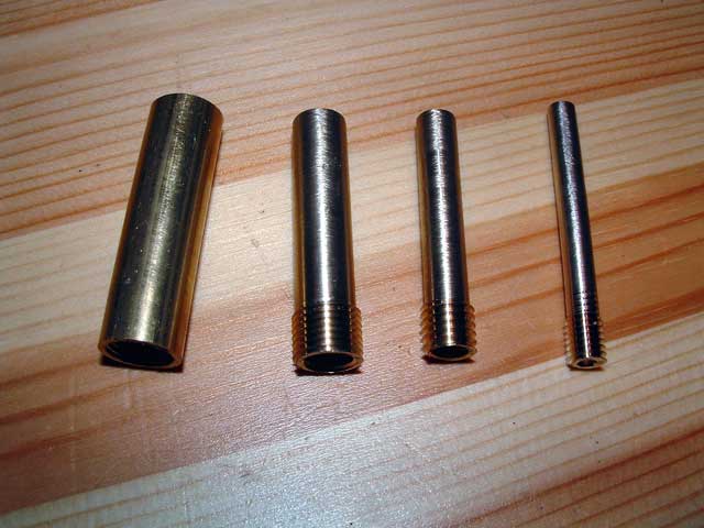

o sa incerc sa va explic in cuvinte cat pot de detaliat,asta deoarece nu stiu cum sa transpun ideea mea in grafica.Deci o sa zic cum se face,se ia un tub de alama sau aluminiu cu marginea cat mai groasa(hornbach,obi)la ambele capete se da filet interior,a se cauta ca tubul sa corespunda cu una din dimensiunile tarodului,apoi la capatul de jos al pistonului (acolo unde se alimenteaza cu lichid)se introduce o bara plina caruia s-a dat un filet exterior(la fel cu cel al tubului),atentie inainte de a da filet la bara respectiva,bara trebuie sa fie intreaga apoi se da o gaura in mijloc cu un stativ de bormasina bun(nu din acelea ieftine si cu joc)bara se fixeaza pe menghina atasata de stativ si in picioare,gaura sa fie lunga cam 1 cm lungime si diametru de 5 mm,apoi se da filet in interiorul gaurii de m5 pana la capatul gaurii(recomandat ca sa se dea gaura mai lunga cca1,5 mm),apoi se da filetul exterior,dupa aceea se taie cu un debitor dopuletul creat,apoi se infileteaza in tub dopuletul cu filetul uns cu putin silicon auto folosit la etansarea chiuloaselor.Se ia un tub de 6mm gol pe dinauntru si se da filet de 5 pe exterior cam 25 mm lungime,se ia tubul cu filetul pe exterior dat si se infileteaza in spatele dopuletului(etansat tot cu silicon auto),apoi se taie din tubulet ,se stie ca sa dat filet lung de 25 mm,10 mm intra in dopulet iar restul 15mm ramane afara cu filetul pt a fixa mai bine furtunasul(sa aiba pe ce sa se agate)
#59 Useril este offline   modelist maniac
  • Postari: 26
  • Inregistrat: 19-November 09
  • Interests:modelism
  Postat 25 November 2009 - 01:01 AM
asta e prima parte a constructiei,a doua cu capatul celalalt(pe unde iese pistonul o sa spun maine)

@modelist maniac, ai modificat schema propusa de mine , in loc de capace exterioare tu ai ales sa faci interioare. Din pacate nu ai tinut cont de adancimea filetului ceea ce va da peste cap varianta propusa de tine deoarece nu o sa gasesti teava atat de groasa in perete care sa permita acest lucru.
Daca ti totusi la capace interioare , poti face dar fara filet in cilindru, eventual cositorite (valabil numai pentru alama ). Oricum o sa existe marele dezavantaj ca cilindru (teava) nu va putea fi folosit pe toata lungimea lui, deci cursa pistonului o sa fie cam mica in raport cu lungimea cilindrului, o parte fiind ocupata de capace.
