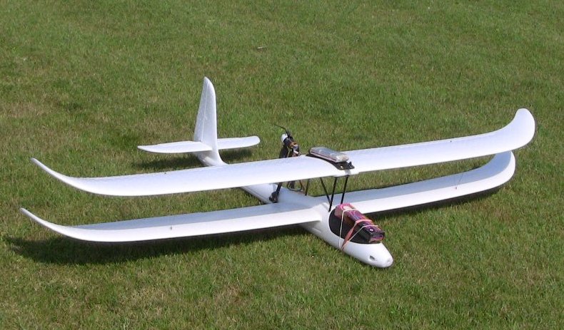

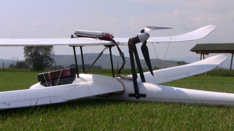

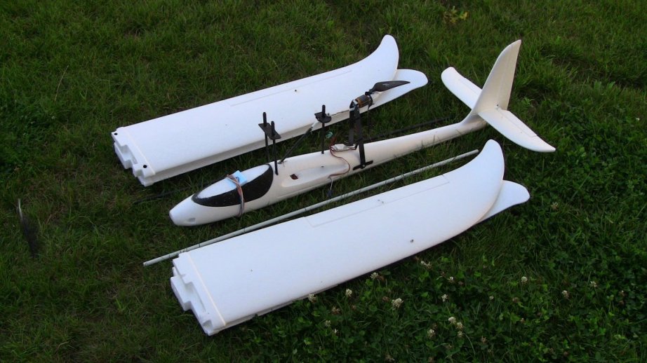

Bi de la "bi...", Zi de la "bizi" ca nu e de dixtractie, e de pus la lucru.
Alcatuit dintr-un EG electric + inca o aripa. Nimic special, doar mare grija la asamblare. O mica abatere de la unghiurile de incidenta si nu mai merge bine.
Motorizare AXI 2217 cu ESC jeti.
Montarea aripii de sus si a motorului am facut-o cu niste elemente din carbon.
In configuratia de mai sus duce lejer un pack de propulsie de 300g si o camera video cu accesorii de 450-500g. Ar duce si mai mult.
In poze apare un lest de 450g.
Am si ceva fime si cu el in zbor si de sus (non fpv) dar fisierele astea .mts ma omoara cu zile. Inca n-am descoperit cu ce sa le editez.

A iesit bine, sa-l vedem si cum filmeaza .Pe aripa de sus ai pus servouri pt eleroane?

la ce greutate a iesit cu FPV pe el
tendinta de planare mai are?

N-am pus ca mi-era lene dar se pare ca nu e nevoie. Nu face tonouri dar sint destul de eficiente la stabilizare.
Florin,
Greutatea o poti calcula si tu ca am dat toate datele mai sus.
"Tendinte" de planare ar cam trebui sa aiba, nu?

Crezi ca doua aripi sunt cu mult mai bune decat una? scade randamentul.
http://en.wikipedia.org/wiki/Biplane
Poate era mai potrivit sa maresti suprafata, sau sa schimbi profilul (bordul de fuga putin in jos, in loc de flaps)
