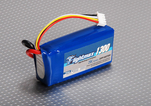

e un motor chinezesc, brushed 370A cu reductor, esc brushed 20A de pe kitul foam Mustang P51. vine cu o baterie Ni-Mh 650mah, 9.6V dar vreau sa il zbor cu un lipo 3s 1300-1500mah (bateria inca nu am comandat-o) dar v-a fi un "3S1P 1300mAh (11.1 V) 20C-30C Zippy Flightmax LiPo"

Regulatorul pe care il ai acum trebuie sa fie configurabil si sa stie sa opreasca descarcarea bateriei lipo sub 3V/celula.
Nu de alta, dar ramai fara baterie. (daca se descarca mai mult, in majoritatea cazurilor, poti sa o arunci ca nu mai e buna).
Ma astept ca regulatorul care a venit in kitul ala sa nu suporte lipo (au pus ce era mai ieftin pentru configuratia cu care a venit)...asa ca daca cumperi lipo de unde ai luat poza aia, cumpara si un regulator de periate cu support pentru LiPo.
Cat despre schimbarea mufelor...poti sa pui ce vrei tu respectand polarizarea (bateria din poza cred ca vine cu mufa DEANS - T).
Succese maxime!
