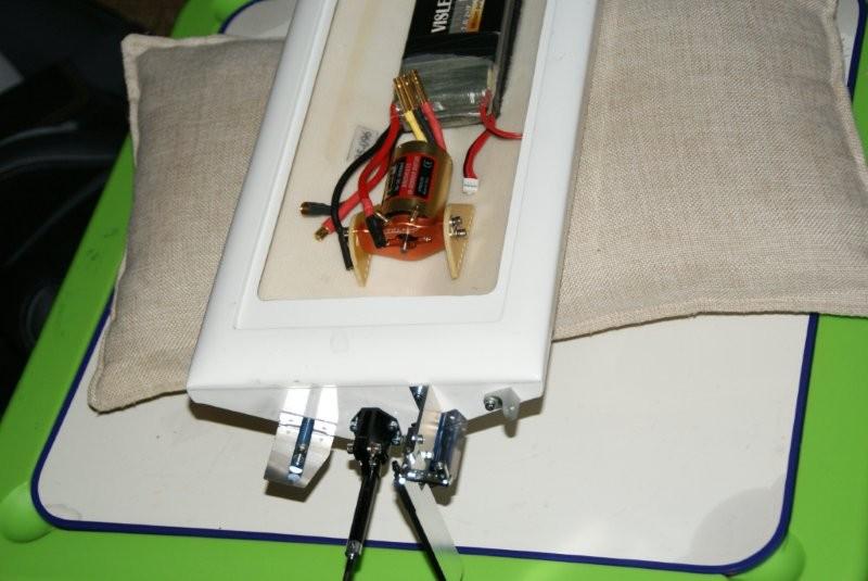

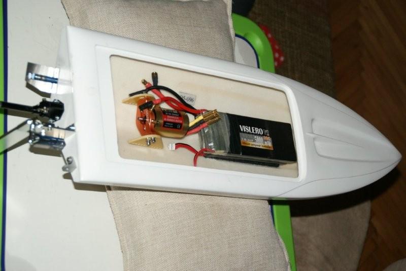

Si ca sa revenim la subiect citeva poze cu al meu..
Imagine atasata: monodf1.jpgImagine atasata: monodf2.jpg

Ceva mai multe detalii...
Suntem intr-un topic inceput cu barci chinezesti si in care am inceput sa vorbim de barci care castiga campionatul mondial si de motoare destul de scumpe...
Ma simteam dator sa spun ca strugurii sunt acri ;)
Si culmea cred ca ar fi sa incepem sa dezbatem care motor e mai bun plett,lehner sau hacker ;)
#68 Useril este offline   Primus
  • Postari: 3026
  • Inregistrat: 14-June 07
  • Location:FR
Postat 10 September 2009 - 04:22 AM
RC1, hai ca vine weekend-ul si n-ai terminat-o ;)

#71 Useril este offline   RC1
  • Postari: 453
  • Inregistrat: 25-July 08
Postat 10 September 2009 - 09:04 AM
Vezi postareaiony, la Sep 10 2009, 08:34 AM, a spus:
lol raoul de la un catamaran pe care nu vroiai sa il ti ai ajuns la o adevarata flota :D
Mda am zis ca o barca ajunge apoi doua acum sunt la patru si ma straduiesc cu ceva eforturi sa ramin aici. Deci pina la flota lui zue mai e ceva:)
Barcuta e DF-ul de 25 am mers pe varianta coca si hardware separat desi ar fi doar a doua barca pe care o ansamblez..
Ca setup am mers pe stinger, cele mai mici trim tab-uri pe care le-am gasit la johnny si un singur turnfin ca sa am loc de o eventuala camera de inundare.
Motor Ammo 3656 -2600Kv parca de 55 amp care sper sa fie potrivit pe o configuratie 4s. Am un regualtor de 120 prin casa care ar trebui sa fie mai mult decit suficient pt motor.
Lipo 5000 mah 30/50 care sper sa tina mai mult de 5 min pe motorul asta
La elice o sa incep cu un x637 si sper sa urc spre un x640 in functie de ce zice motorul..
Si sper sa fie gata pina duminica :D

Vezi postareaRC1, la Sep 10 2009, 10:04 AM, a spus:
Si sper sa fie gata pina duminica :)
super tare oricum octura face diferenta :lol:

Va salut,
Motorul si ESC-ul sunt cele care vin cu coca, in versiunea ARTR de AICI
ESC de 70A, motor inrunner de 2881KV, ambele no name.
Cu trimtab-urile setate pe zero, la viteza maxima barca se desprinde cam jumatate, poate 60%, de apa.
Strut-ul este foarte putin coborat (cred ca un milimetru sau doi fata de setarea initiala).
Elicea e de bronz, de 35mm diametru.
Cu pack-ul de 2200 rulam cam 3 minute, probabil ESC-ul nu ajungea sa se incinga asa de tare.
Acum la 4 minute si un pic, a "papat" cam 3100 din packurile de 4000 inainte de a taia ESC-ul.
#86 Useril este offline   fulgerica
  • Postari: 2235
  • Inregistrat: 31-July 07
  • Interests:vintage
Postat 20 September 2009 - 11:00 PM
pai daca o sa cobori cu elicea sub 35, nu mai e barca de viteza. la mono 2, cam cat ar fi barca ta, elicea minima e 40 si asta doar pt un motor de cca 5000 rpv si 4s. in rest, elicea pt mono2 e de cca 42-48 mm diam si cca 28.000 - 35.000 rpm.
in cazul tau motorul e prea mic. nu ar trebui sa consumi mai mult de 40-50A pt o elice de 42-45. la concursuri pana anul trecut mergea cam toata lumea pe 12/14 nimh 3300 mA intr-o cursa de 5 min.
scoate si tu un motor si un esc de pe trex si pune-le in barca. sigur o sa vezi diferenta.
Laser frate!
#87 Useril este offline   Primus
  • Postari: 3026
  • Location:FR
Postat 21 September 2009 - 02:42 PM
ok, ziceti ca motorul e mic, ce sa punem in loc?
Am vazut ca Feigao sunt laudate de voi, ma ajutati sa aleg unul?
In legatura cu ESC, ce parere aveti de ACESTA?
Alte optiuni?
Mersi
p.s. nu merg esc-urile aero ca nu au racire cu apa.
#88 Useril este offline   fulgerica
  • Postari: 2235
  • Interests:vintage
Postat 21 September 2009 - 03:11 PM
"optiuni" nu-i decat una in cazul motoarelor china: Hobbywing EZRUN-150A-SD
restul nu pot controla turatia si se ard.
varianta urmatoare este Yge-120, dar deja e made in germany.
la un esc aero ii pui o cutiuta de racire (se gasesc si la noi) si imbraci totul intr-o camasa contractibila.
Aceasta postare a fost editata de fulgerica: 21 September 2009 - 03:13 PM
