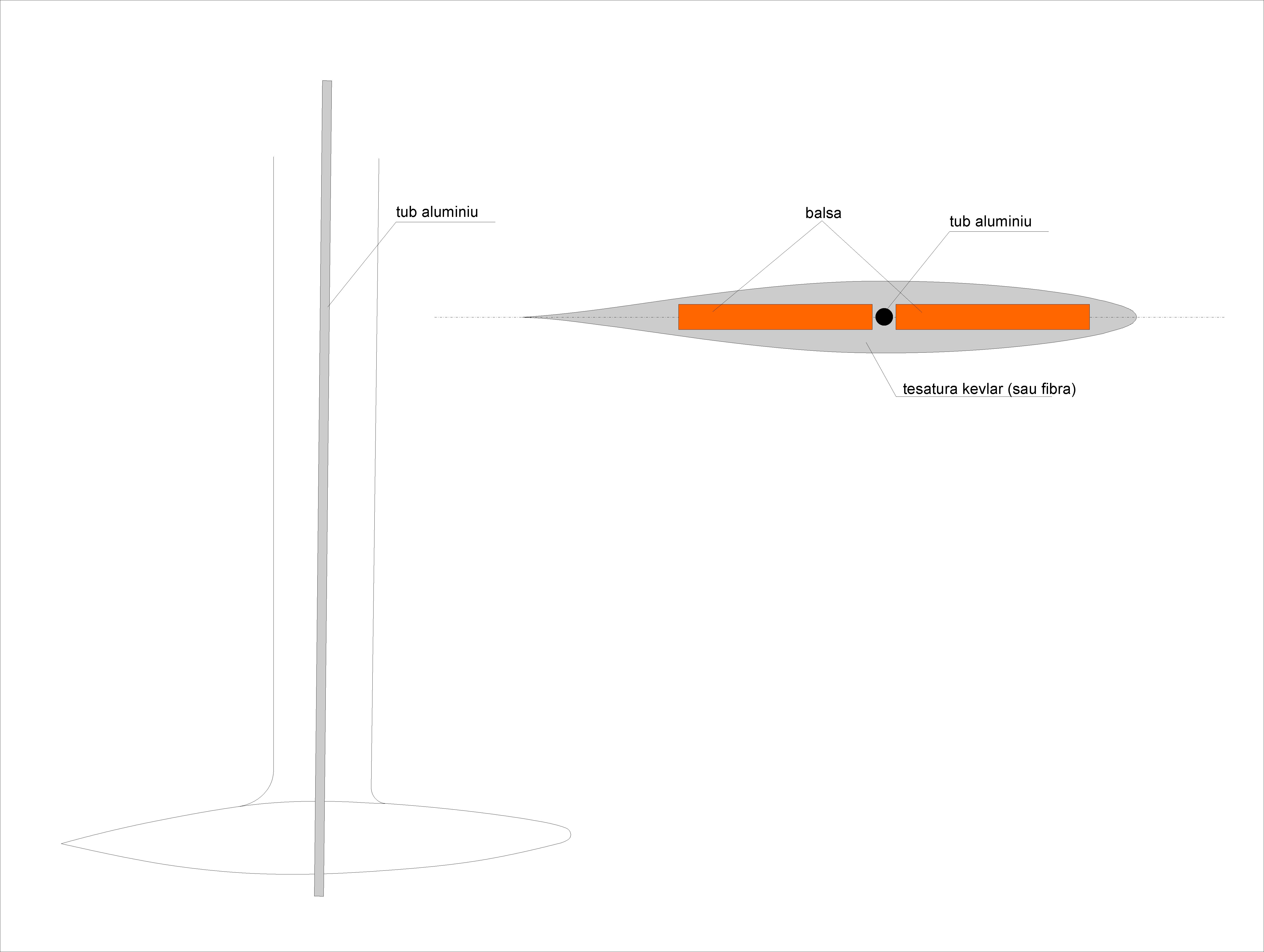

pentru derivor (ala mobil) m-am gandit la urmatoarea solutie:
- fac o forma... de fapt doua jumatati
- in interiorul formei pun balsa si un tub de aluminiu care este mai lung decat derivor capetele vor folosi la prindere de coca respectiv la prinderea plumbului
- imbrac totul in kevlar (sau fibra)
- torn rasina
- si presez totul intre cele 2 jumatati de forma
- dupa intarire finisez si o sa am un derivor rezistent si foarte usor din carbon
am atasat si o schita... sper sa se vada ceva

[Asta ar fi OK, dar sunt curios cum te-ai gandit sa faci bascularea si etansarea mecanismului.....

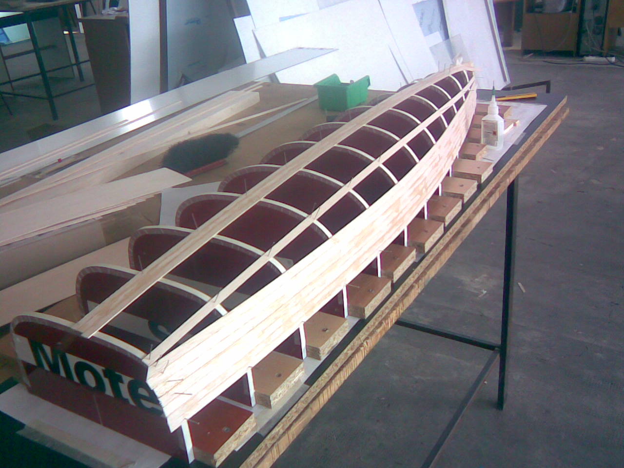

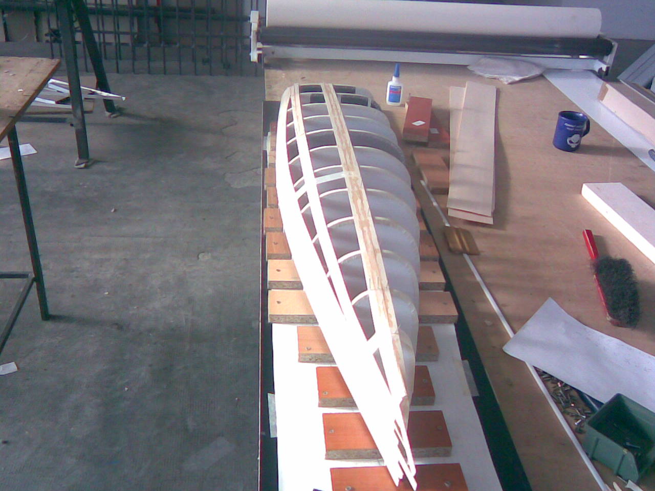

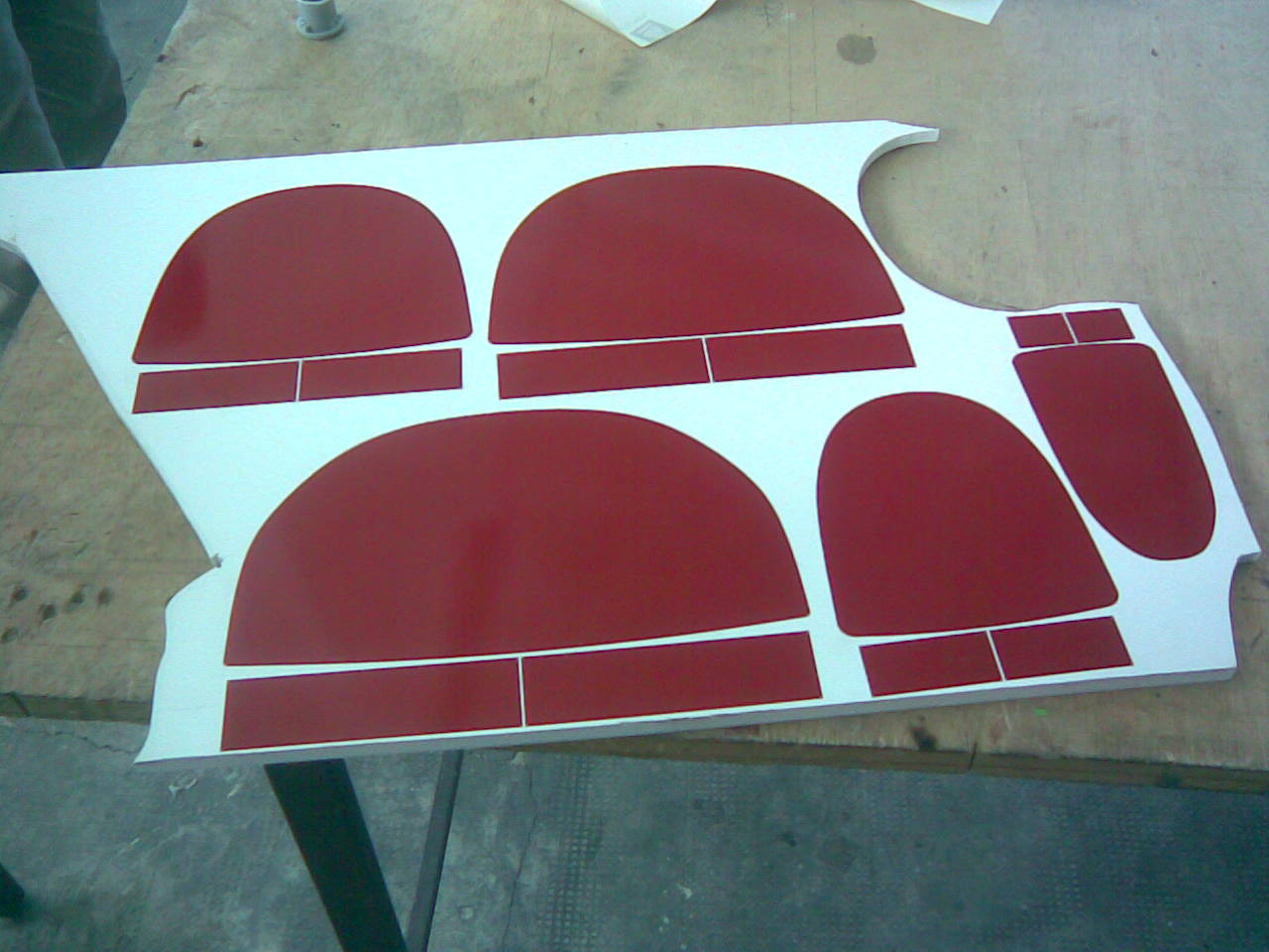

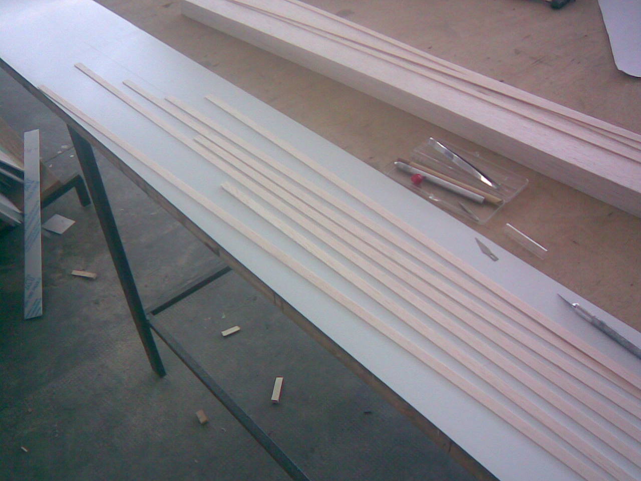

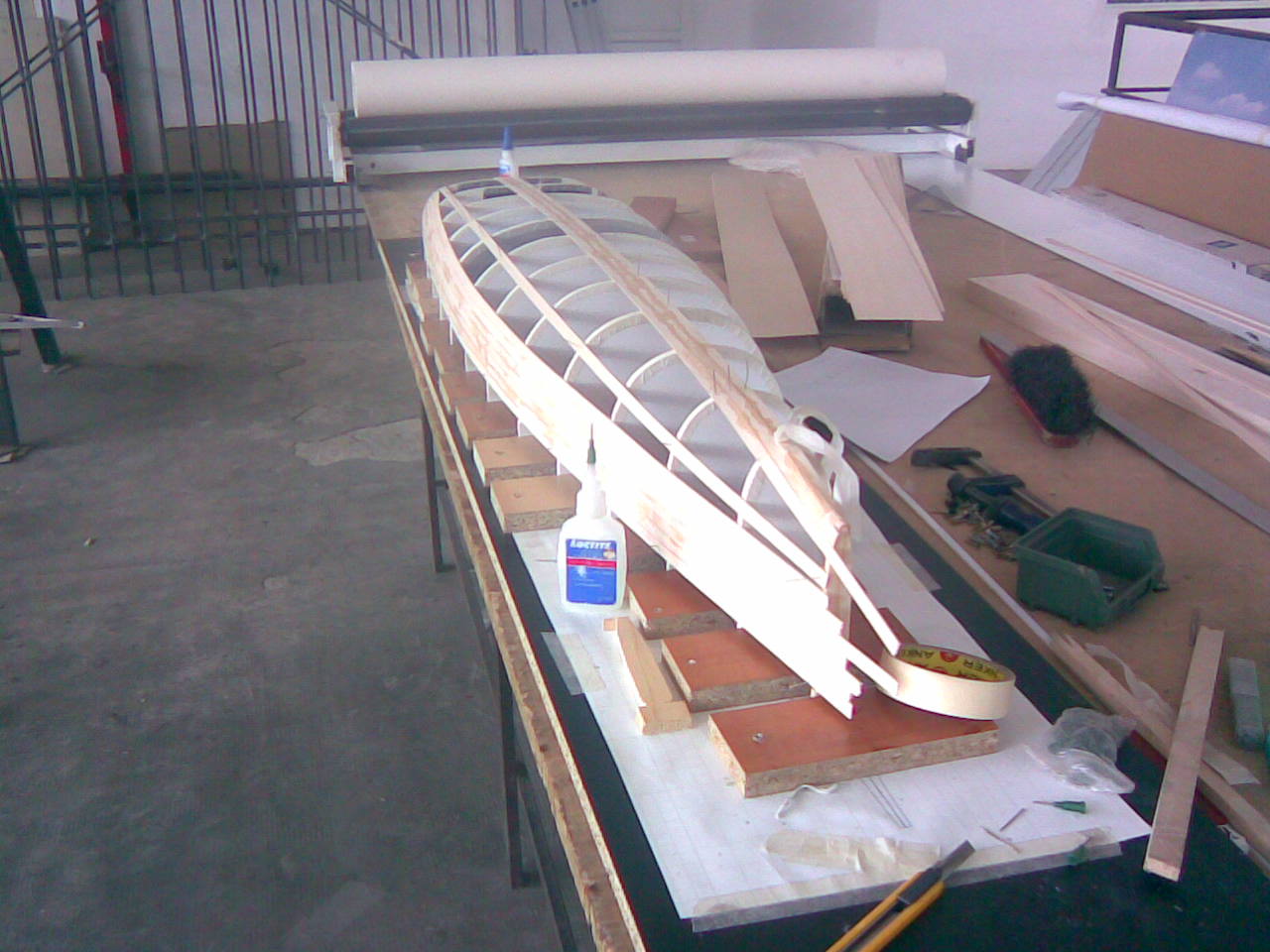

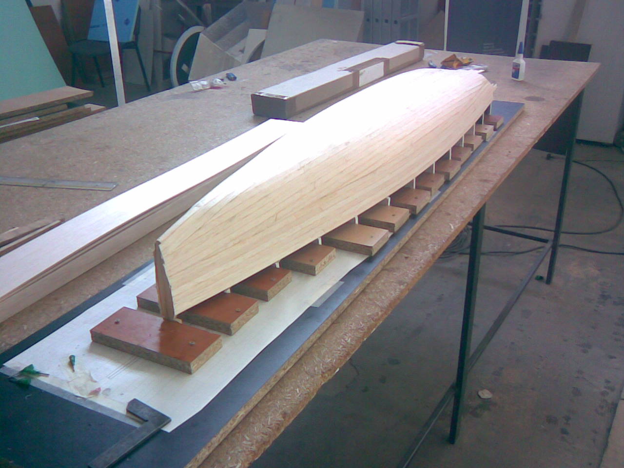

Am reusit sa mai lucrez ceva in weekendul asta asa ca pun cateva poze
- am lipit "nasul", am incercat sa acopar greselile de lipire a baghetelor cu amestec de aracet cu rumegus si am dat o mana de smirgel
- am facut forma pt matrita plumbului
- am dat si o mana de chit pe amandoua

Postat 21 September 2009 - 09:47 AM
Fibra de sticla de cate grame si cate straturi te-ai gandit sa pui?
#53 Useril este offline   pressto
  • Postari: 29
  • Inregistrat: 30-August 09
Postat 21 September 2009 - 01:36 PM
primul strat o sa fie 40gr pe ambele parti... apoi o sa vad daca mai pun pe exterior inca un strat si de cate grame in functie de cum arata dupa primul strat
