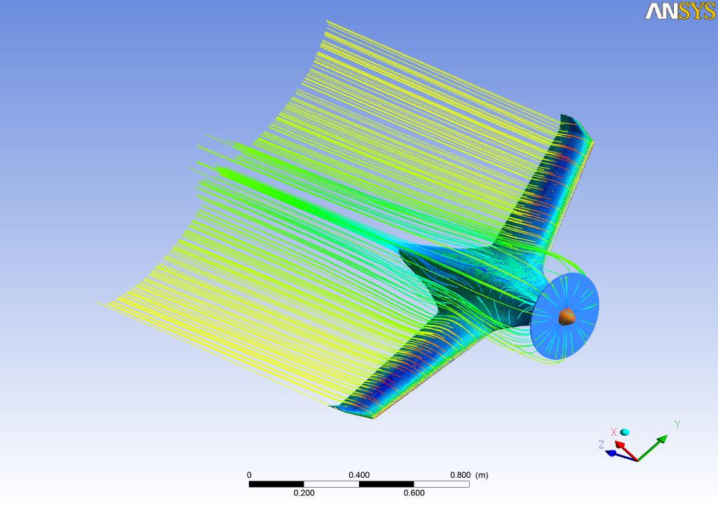

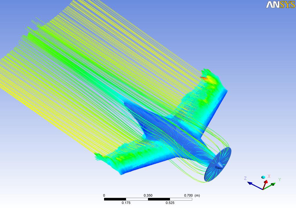

Am atasat poze din programul care scrie :wacko:. Is ceva analize intermediare dar programul este destul de "dificil". Tre sa-i faci tunel si acolo mie imi cam da cu virgula ... ma rog. Dar si ce ai pus tu pare rezonabil ... adica corect (unde e mai rosiatic viteza aerului e mai mare =>presiune mai mica => miscare indirectia respectiva)
Succes in continuare ... is curios cum iti iese/iesit modelul real. parca ziceai ca il tai/taiat la CNC .... :D is curios.
  • Imagine atasata: AP_MKII.JPG
  • Imagine atasata: AP_Drag_MKII.JPG

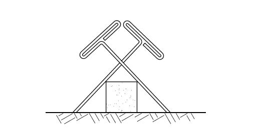

Am niste neclaritati: asta e versiunea de structura clasica sau pozitivul pentru compozit?
1. Daca e structura clasica poate mergeau niste gauri de usurare la cabina (ultima poza) fiindca acolo chiar nu sunt forte fantastice incat sa-i trebuiasca structura rigida ,daca nu atunci nu prea conteaza dar cred ca se putea face din materiale mai putin costisitoare (dau si eu cu parerea sa nu o iei in nume de rau);
2. Din sabloane am vazut niste nise oblice (prima poza stanga jos), daca folosesti bagete de balsa poate nuii asa o problema dar la pin e mai complicat (cel putin la mine). Am vazut ca pinul este destul de elastic perpendicular pe fibra lemnoasa dar nu prea ii place sa-l torsionezi. In sensul ca are forta mare la torsiune si mie mi s-au lipit cahs unele bagete.
3. Nu stiu daca te-ai gandit sa folosesti lipici poliuretanic monocomponenet (ii o butelca galbena) pentru structura. Asta se umfla si mai si patrunde in lemn dar se polimerizeaza mai greu (pana la uscare completa 12-24h);
4. Am fazut ca ai facut fuselajul din mai multe bucati aliniate. Mai mult intrebare: desi am vazut ca ai pus "intarituri" la locurile de lipire nu crezi ca o sa reprezinte un punct de rezistenta scazuta la torsiuni si cabrari - nu prea imi vin cuvintele potrivite.
5 Pentru aliniere am vazut ca ai strapuns lemnul astfel incat sa-l aliniezi. Acuma nu stiu dar am vazut/folosit o metoda poate mai simpla (vezi imagine).
Pentru compozit este un site despre un nene care o contruit un SU27 (poate nu-i chiar de urmarit exact cum facu nenea ca e alt tip de model: a durat 7 ani contructia si modelul are vreo 42 kg) dar ca si lucru cu compozit poate vezi niste idei (n.a. nu cred ca trebuie neaprat vacuum dar is multe trickuri pe acolo).
http://www.su27.de/
PS.: Te rog sa iei add-ul ca si nota informativa. Spor la treaba ... arata foarte bine!
  • Imagine atasata: untitled.JPG

1. Versiunea cu structura de lemn va avea capota si cabina din fibra de sticla. Asa cum am explicat, cabina si capota din pozele de mai sus nu fac parte din structura avionului, ci sunt folosite pentru a putea face matritele (negativul). Nu are rost sa le usurez prin urmare.
2. Cadrul cu nise oblice reprezinta muchia din spate a cabinei, si prin urmare vine asezata oblic, nu vertical. Nisele sunt oblice fiindca asa arata intersectia dintre bagheta si planul cadrului respectiv. Baghetele vor fi balsa 4x4 si nu cred sa am probleme sa le curbez pe forma.
3. Folosesc epoxy de 2 ore si imi e si asa destul de greu sa astept sa polimerizeze (in realitate dureaza 3-4 ore). Poliuretanic voi folosi la aripa, pentru placarea miezului de polistiren cu balsa.
4. Punctele de imbinare au iesit f. rezistente, desi dublurile sunt din balsa de doar 1mm. Trebuie sa iei in considerare si faptul ca pe partea cealalta vor fi placate cu balsa de 1.5mm, care contribuie substantial la rigidizarea structurii.
5. Nu cred sa am probleme de la cateva gauri de bold. De fapt zonele de imbinare, fiind dublate cu balsa, sunt acum cele mai rezistente puncte ale pieselor respective. Se simte cand incerci sa le flexezi.
Site-ul cu modelul de Su27 il stiu. E nebunie curata ce poate sa faca omul ala cu fibra de sticla. Din fericire formele modelului meu sunt mai simple :D
