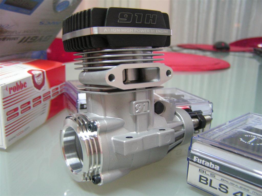

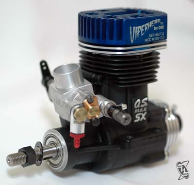

A sosit si motorul
Are urmatoarele caracteristici:
Max 91SX-H Ring C-Spec VIPER with pump
Output: 3.2ps/15,000r.p.m.
Practical r.p.m. range: 2,000~16,000 r.p.m.
Weight: 568.3g
Stiu ca este un model mai vechi, dar era o lichidare de stocuri...
  • Imagine atasata: 91vp.jpg

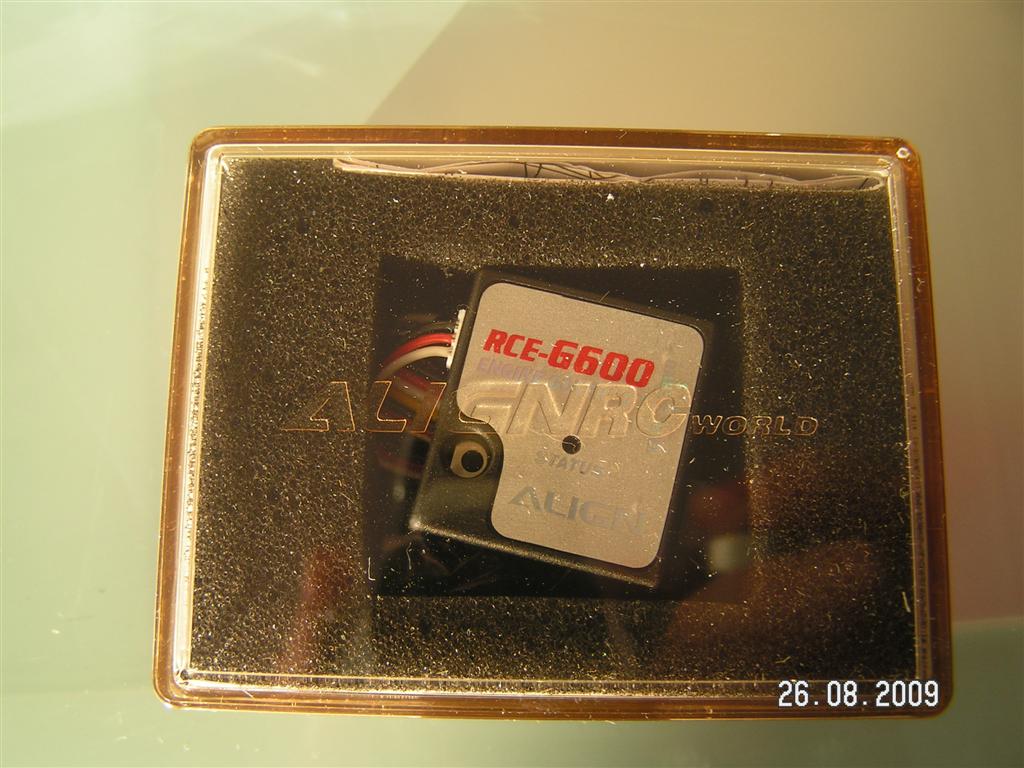

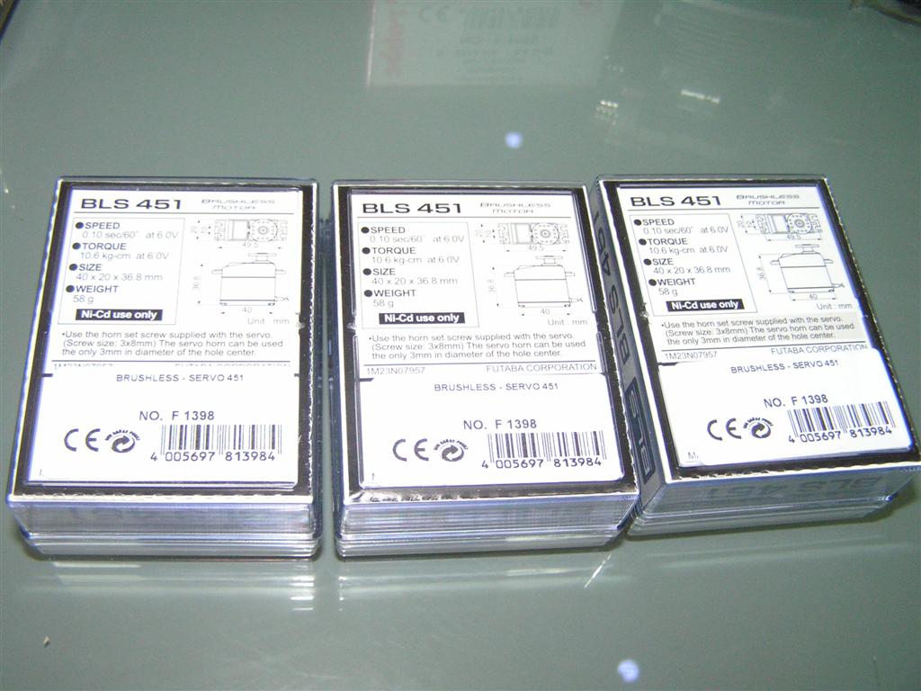

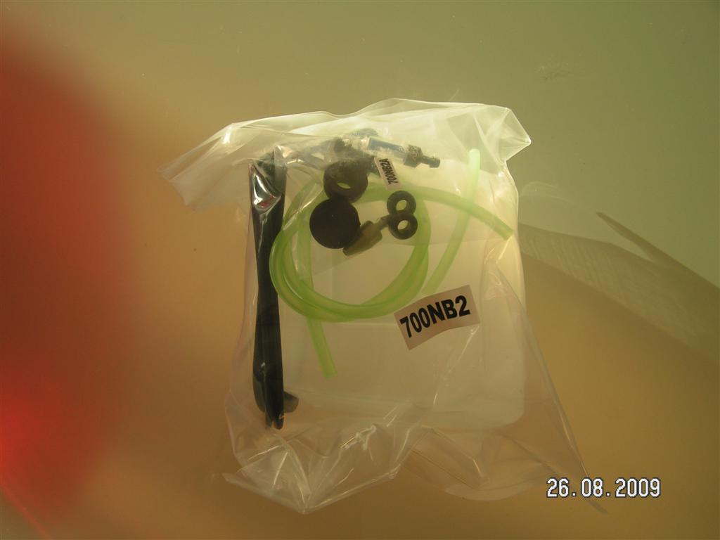

Am promis ca va tin la curent cu datele noului nascut.

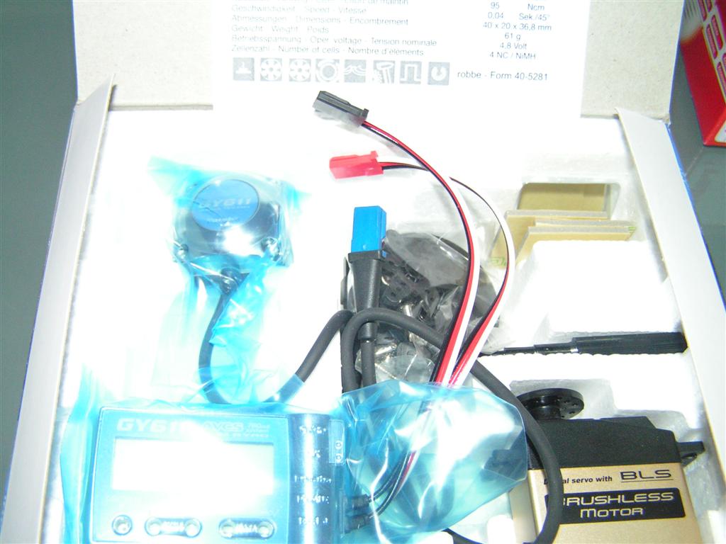

Astazi au sosit si piesele care le asteptam:
3 bucati BLS 451 pentru platou
Gyro 611 imperecheat cu BLS 251
Receptorul Futaba 6014 HS
Regulator Combo Align si Speed governor Align

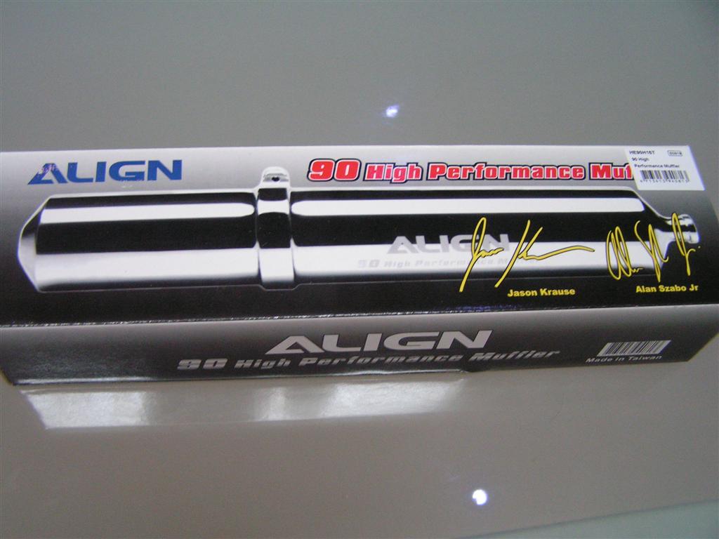

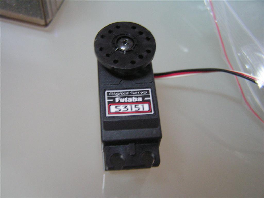

Si ca surpriza, un motor Align 91H de 3.4 CP impreuna cu o toba high performance Align.
Nu stiu daca servo care l-am luat pentru acceleratie Futaba S3151 este suficient sau trebuie sa il schimb.
Astept sa imi spuneti daca am gresit undeva si eventual sa imi indrept greseala.
  • Imagine atasata: PICT0029__Large_.JPG
  • Imagine atasata: PICT0031__Large_.JPG
  • Imagine atasata: PICT0030__Large_.JPG
#35 Useril este offline   itoncu
  • Postari: 50
  • Inregistrat: 31-July 09
Postat 10 September 2009 - 08:34 PM
Motorul OS 91SX-H Viper are 3.2 CP la 568,3g si motorul Align 91H are 3.4 CP la 618 grame.
Ce imi recomandati sa montez pe el?

Postat 10 September 2009 - 08:40 PM
Ceau, felicitari pentru achizitie. Pune motorul Align pe el. Toata electronica aleasa este super ok. Servo pt motor, de asemenea este perfect.
Aceasta postare a fost editata de Acitam1: 10 September 2009 - 08:41 PM

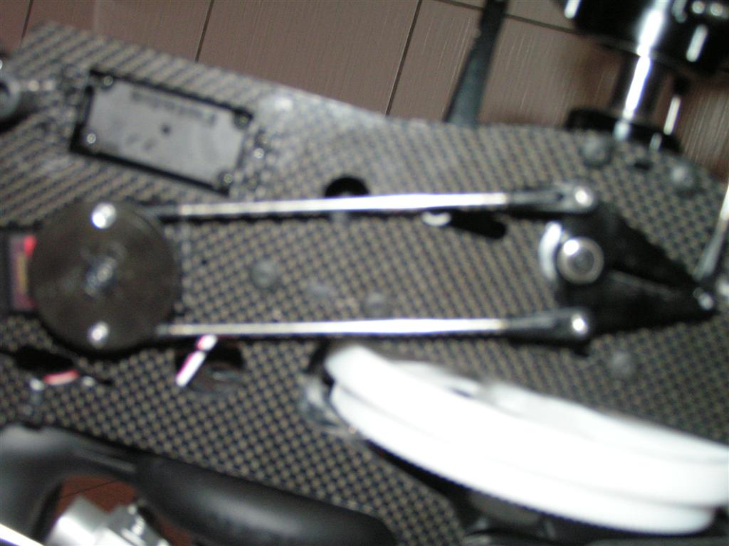

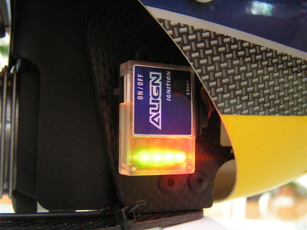

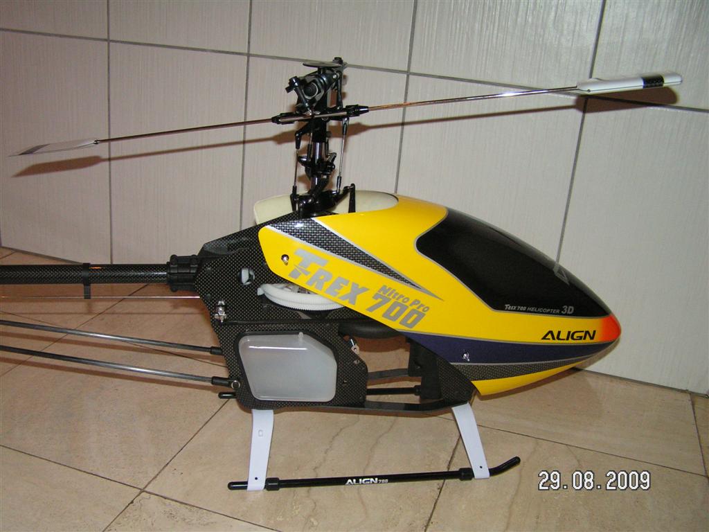

  Postat 13 September 2009 - 07:11 PM

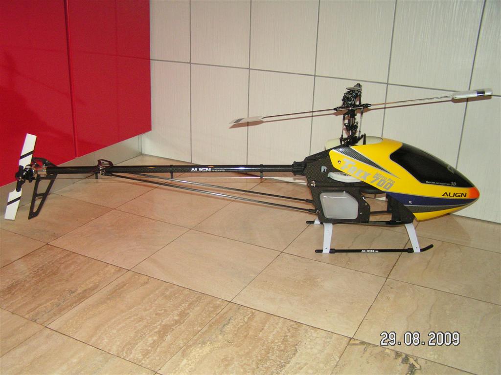

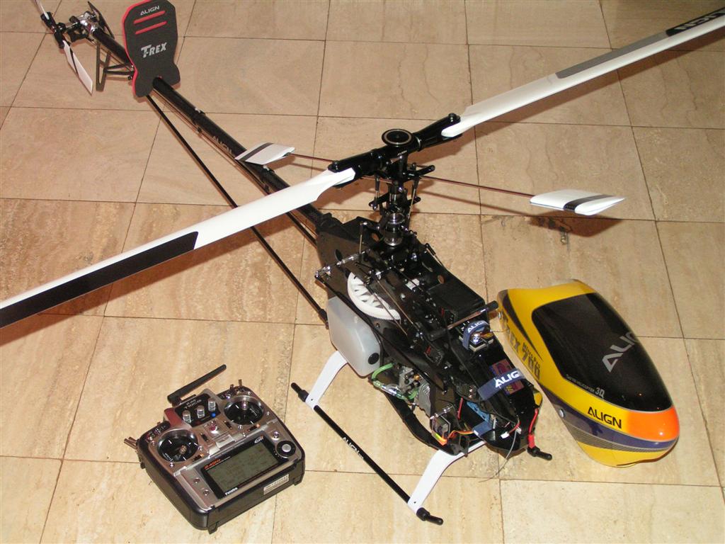

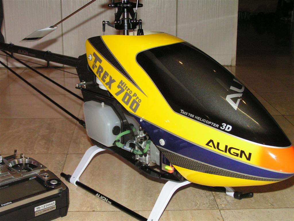

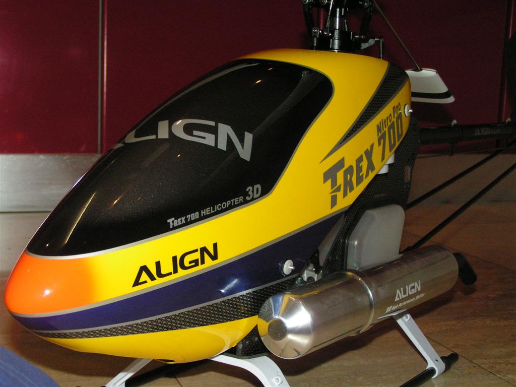

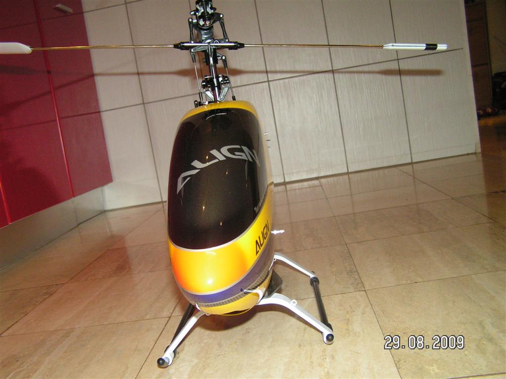

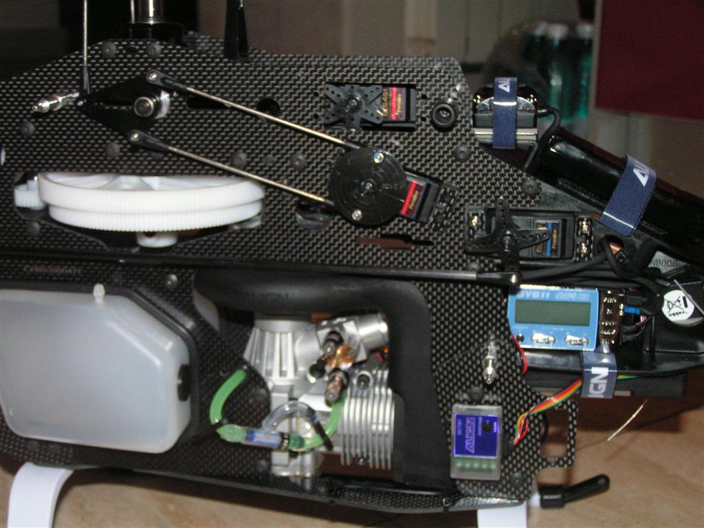

Asa cum am promis, va tin la curent cu noutatile!

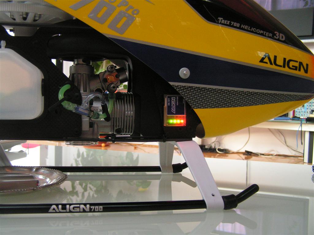

Dupa un week-end in care am cautat sa ma dedic noului hobby, v-a prezint produsul finit (din punct de vedere hardware).
Sa fac un review sumar cu dotarile acestui heli:
- Motorul Align 91H 3.4 CP cu toba Performance;
- Servo platou 3 X BLS 451 - cuplu 10,6 kg/cm si viteza 0.08sec /45 grade la 6V.
- Servo motor S 3151 - cuplu 3,1 kg/cm si viteza 0,16 sec / 45 grade la 4,8V.
- Align Speed Governor.
- Gyro Futaba GY611 imperuna cu servo BLS 251 - cuplu 3.8 kg/cm si viteza 0.04 sec / 45 grade la 4,8V.
- Regulator combo pentru alimentarea servourilor la 4.8V si pentru alimentarea bujiei.
- Bateria este un Align de 7.4V la 1900 mA.
- Receptor Futaba 6014 SS 2.4 Mhz.
- Align Carbon Fiber Blade 690 mm.
Din cit m-am priceput eu, am incercat sa pun in acest proiect tot ce este mai bun (inclusiv suflet si pasiune :wub: ).
In final, va prezint vedeta: KHAN!
  • Imagine atasata: PICT0008__Large_.JPG
  • Imagine atasata: PICT0007__Large_.JPG
  • Imagine atasata: PICT0020__Large_.JPG
  • Imagine atasata: PICT0022__Large_.JPG
Aceasta postare a fost editata de itoncu: 13 September 2009 - 07:18 PM

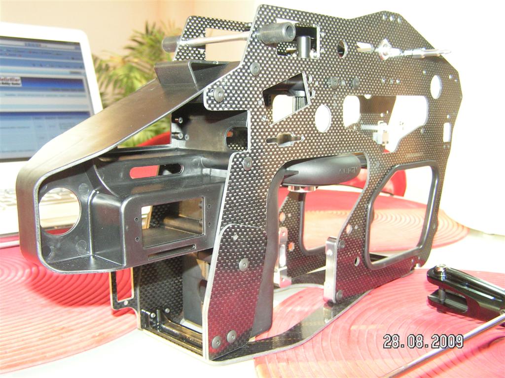

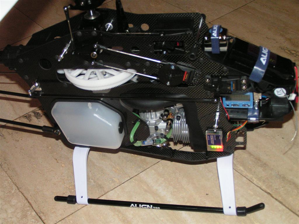

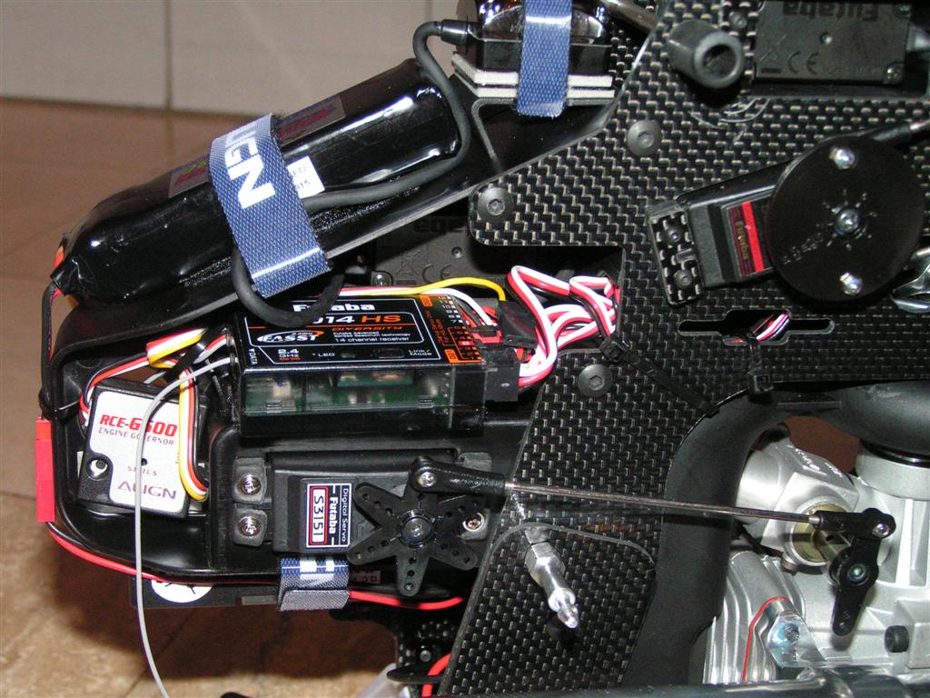

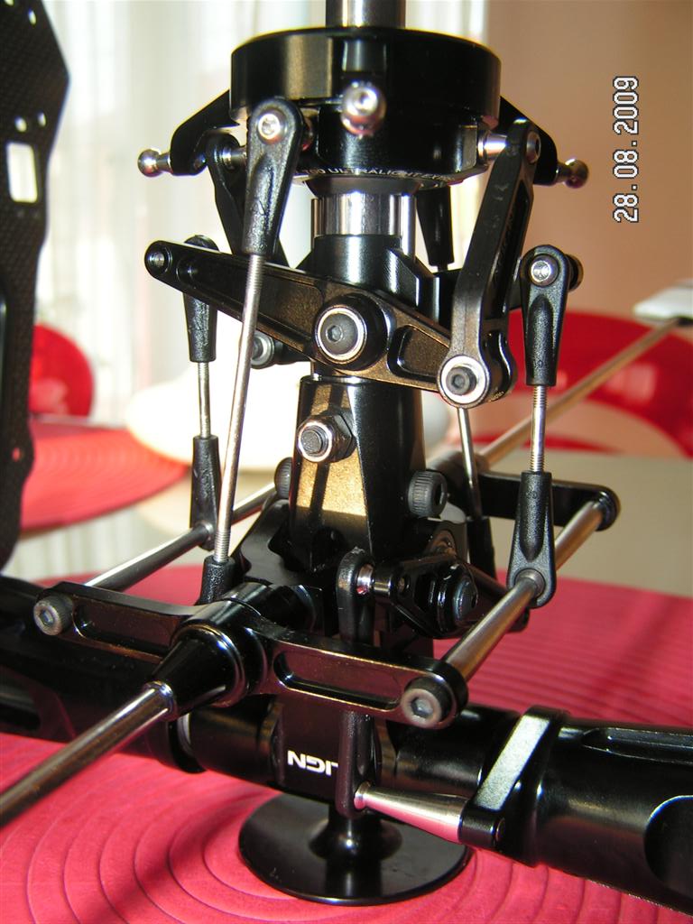

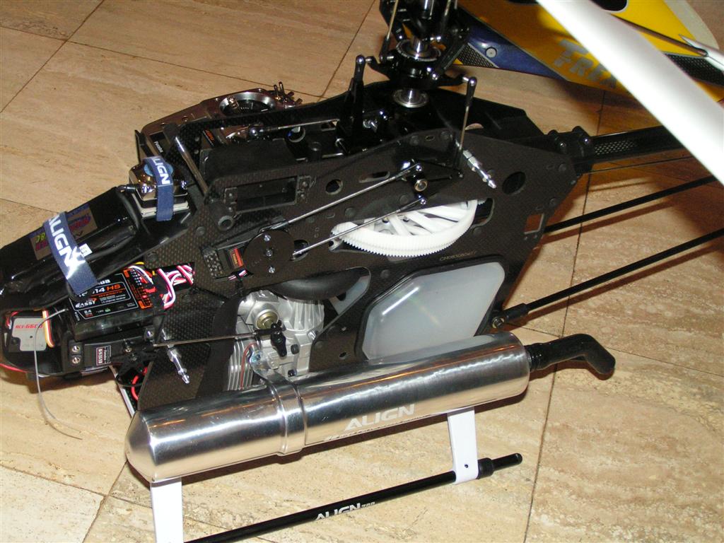

Detalii de montaj:
  • Imagine atasata: PICT0010__Large_.JPG
  • Imagine atasata: PICT0011__Large_.JPG
  • Imagine atasata: PICT0012__Large_.JPG
  • Imagine atasata: PICT0013__Large_.JPG

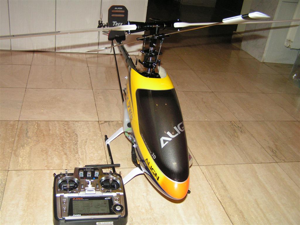

si poza de final...
care se v-a regasi incepand de astazi la avatar...

#50 Useril este offline   REAL DESIGN
  • R.D.
  • Postari: 5484
  • Inregistrat: 24-May 08
  • Location:Bucuresti -
Postat 14 September 2009 - 09:42 AM
Super frumos ! Ia si un demaror de la Align ! Este galben cu negru si se sorteaza cu modelul , dar este si
bestial de bine facut !
Eu il am in varianta pt. avioane si am invartit cu el pana sa dus pack-ul un motor benzinar de 40 cmc.

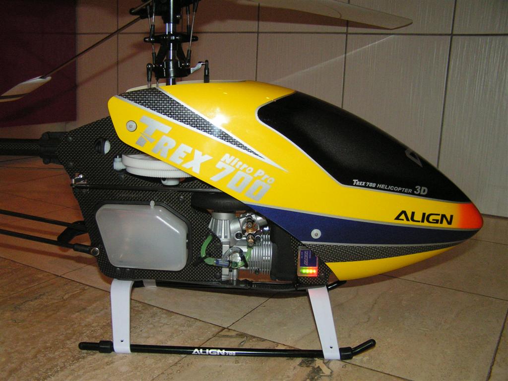

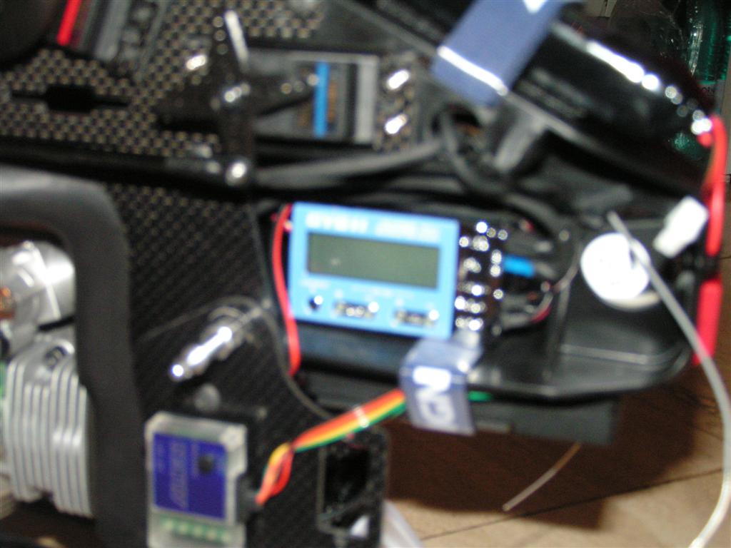

Am impresia sau mi se pare ca satelitul de la 2in1 e pus sub canopie? Nu te incomodeaza? Adica, sa dai bujie si sa pornesti electronica dai canopia jos?
#54 Useril este offline   itoncu
  • Postari: 50
Postat 14 September 2009 - 11:27 AM
Vezi postareamorph, la Sep 14 2009, 12:14 PM, a spus:

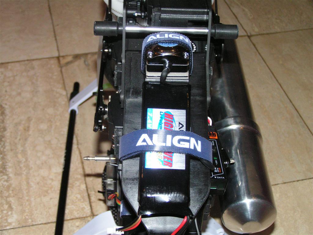

Butonul pentru bujie este situat in partea dreapta a elicopterului impreuna cu indicatorul de nivel al bateriei si nu este acoperit de canopie. Special l-am pus acolo pentru a avea acces rapid, el fiind si intrerupatorul general, si pentru a fi vizibil din orice pozitie de pe partea dreapta.
Aceasta postare a fost editata de itoncu: 14 September 2009 - 11:29 AM

Vezi postareaitoncu, la Sep 14 2009, 12:27 PM, a spus:
arata foarte fain asa eu am facut un compromis pentru care imi pare rau .
cand am aranjat 2 in 1 am ramas cu putin fir si indicatorul de bec + butonul pentru ignition au ramas sub canopie.Am dat o gaura (mia esit bine) in canopie insa acum imi pare rau
West Hobby Team

#57 Useril este offline   itoncu
  • Postari: 50
Postat 14 September 2009 - 05:13 PM
Vezi postareanen77, la Sep 14 2009, 01:21 PM, a spus:
asigura toba foarte bine cu silicon si loctite , a mai patit-o cineva pe forum si acum a fost randul meu . mi-a sarit in aer de pe model dupa 5 litri de fuel desi am verificat-o de curand daca e stransa.
Am pus aici detalii privind locul pe care l-am ales pentru a pune intrerupatorul general si butonul de start pentru bujie. A fost lipit cu banda dublu adeziva.
La toba nu am pul silicon, am pus doar loctite. Trebuia sa pun silicon pe garnitura originala? Daca da, v-a trebui sa o desfac...
  • Imagine atasata: PICT0003__Large_.JPG
  • Imagine atasata: PICT0004__Large_.JPG

Postat 14 September 2009 - 05:36 PM
Vezi postareaitoncu, la Sep 14 2009, 06:13 PM, a spus:
eu nu am pus si s-a desfacut dupa 10-12 zboruri.
un coleg zice ca ar trebui pus.
Neplacut a fost ca s-a desfacut in aer motorul si-a schimbat turatia si a trebuit autorotez de la o distanta foarte mare.
West Hobby Team

Postat 14 September 2009 - 05:53 PM
Eu zic sa-ti fixezi toba cu un inel suplimentar in zona jambei posterioare, si sa fii foarte atent la vibratia rezervorului.
#60 Useril este offline   morph
  • Postari: 954
  • Inregistrat: 18-May 08
Postat 14 September 2009 - 05:57 PM
Eu am pus suruburi mai lungi cu piulite autoblocante pe 600N-ul meu. Se desfac suruburile alea si cu si fara loctite. La 700 am impresia ca sunt si ceva mai mari vibratiile.
Satelitul l-as fi pus mai langa rezervor, e mai usor de vazut si accesat cand ai heliul pe jos, cu demarorul infipt in el si te pregatesti sa-l pornesti.
