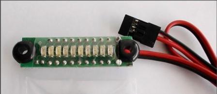

As pune Volt Spy-ul, printr-un cablu ''Y'', direct pe baterie. In functie de ce observi vom putea trage o concluzie. Poate ai contacte imperfecte, etc.
Aceasta postare a fost editata de dan_mitea: 04 September 2009 - 01:20 PM

a pus si cablu Y, acelasi efect, doar ca acum cand inchid switch-ul, nu se inchide si volt-spy-ul...
cred ca o sa deschid topic nou la tehnice.
multumesc pentru ajutor!
Aceasta postare a fost editata de lefmir: 04 September 2009 - 01:38 PM

daca nu se inchide volt spayul e ps direct pe baterie > cred ca ar fi bine montat pe un canal liber daca il ai sau in paralel cu un servo dar cred ca tot acelasi drac e . Nu stiu daca montezi o dioda de sens pe partea de plus a volt spayului nu cred ca iti mai indica perfect fiindca o sa cada 0,6V pe dioda numa ca dioda are rol de a taia implusurile care intra in volt spy si incep ledurile sa licare aiurea.

Eu am sugerat sa montezi Volt Spy-ul direct pe baterie doar provizoriu. In scopul de a vedea daca intr-adevar variaza tensiunea la bornele si nu cumva avem contacte imperfecte.
O ultima intrebare. Bateria este sudata? Sau celulele sunt intr-un suport cu arcuri?

pai asta am si facut...La intrarea in switch intra in mod normal doar acumulatorul. acum am pus cablu Y, un capat la acumuator, unul la Volt-spy...e ca si cum ar fi la bornele bateriei. Nu e nici o diferenta.
Baterie e facuta de fabrica...deci cred ca e sudata. asta este:

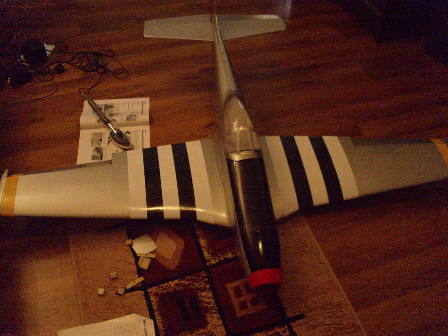

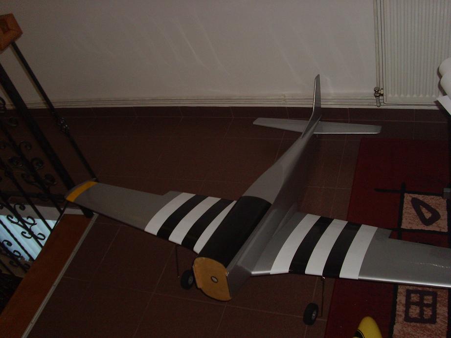

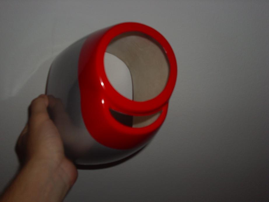

Conul pictat...nu vopsitul in sine a fost greu, ci mascatul cu scoci de hartie a fost crima.
capitolul servouri...da, stiu teoria lui calin. pana la urma am ajuns la concluzia ca trebuie sa iei cat de scumpe iti permiti pentru ca e in joc siguranta modelului...

Foarte frumos ti-a iesit conul chiar ma asteptam sa pictezi conul in genul acesta. In legatura cu servourile , daca pe loc trag greu de carma profundoare sau restu trebuie remediat altfel cat de puternice le vei monta tot vei avea probleme .
Cele mai bune sunt cele care au rotile dintate din alama ma rog din metal.

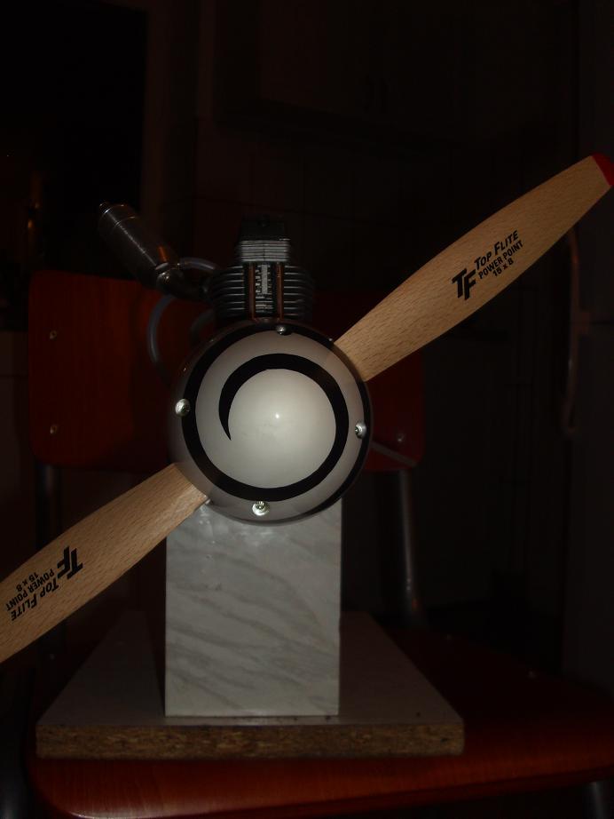

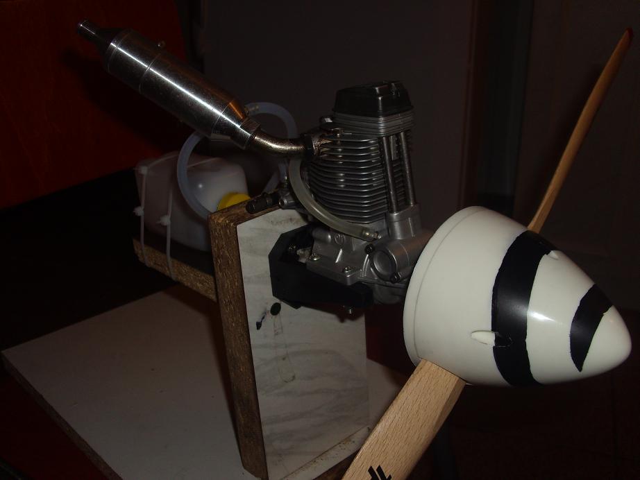

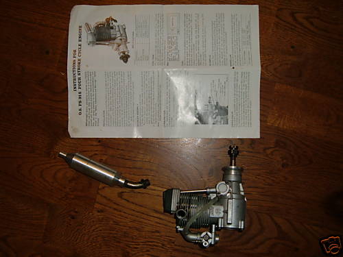

Pana una, alta, a venit motorul, l-am montat pe stand urmand ca maine sa-l pornesc si sa-l reglez...compresia mi se pare buna. cred ca merge pornit la pala....vedem.
A venit si servoul de tren retractabil, maine il instalez si pe el.
  • Imagine atasata: IMG_0798.JPG
  • Imagine atasata: IMG_0799.JPG
  • Imagine atasata: IMG_0800.JPG
Aceasta postare a fost editata de lefmir: 08 September 2009 - 08:19 PM

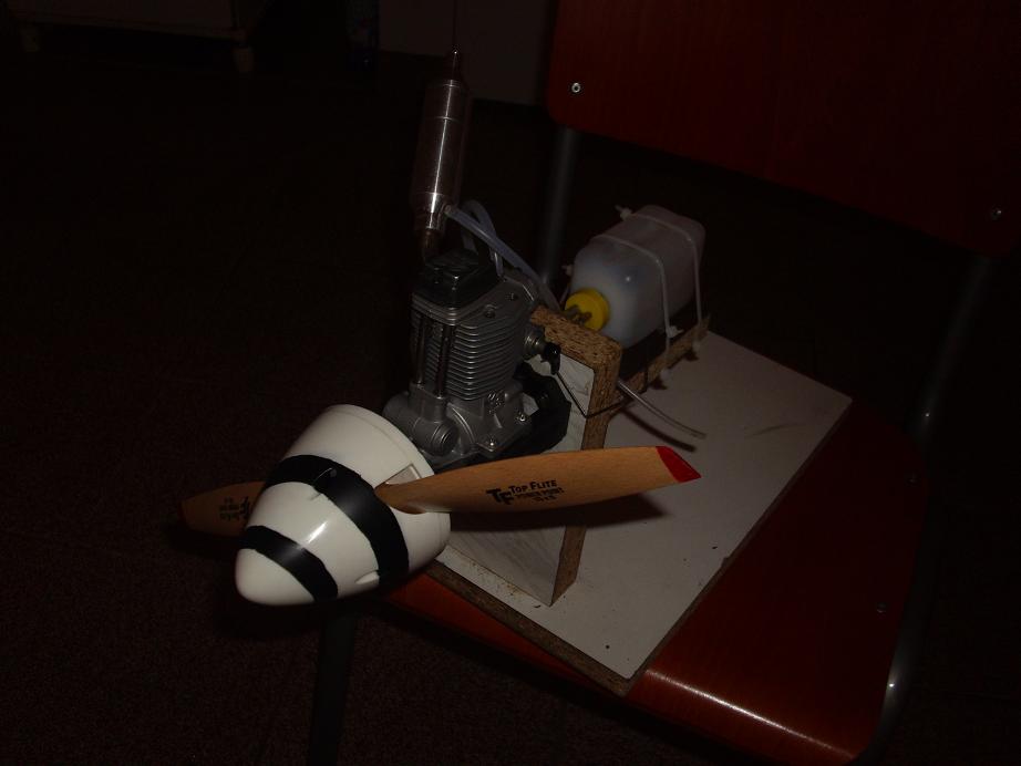

Din experienta mea cu 4T poti verifica functionarea in pozitia din poze.Dupa ce vezi ca merge bine mai fa un reglaj intors-motoarele acestea sunt destul de sensibile la reglarea relantiului.O sa vezi
o usoara modificare de turatie.Se regleaza 1-2 grade jigler relanti in sensul acelor de ceas.

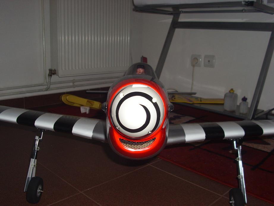

problema e urmatoare...nu stiu cum sa-l aliniez vertical, orizontal am inteles...
in poza am tras axele, cea orizontala dupa capota, eu cred ca nu e ok(cum pot s-o determin altfel???)...si cea verticala am tras-o exact la jumatatea firewall-ului(gaura de rezervor e foarte stramba, are ceva daca o las asa?rezervorul sta bine...)
In weekendul trecut am mai incercat sa pornesc motorul buclucas...am reusit, acoperind admisia de aer cu un betisor de inghetata, am reusit sa setez aerul la relanti, dar cand sa dau incet spre maxim s-a oprit...cred ca era needle-valve-ul putin aiurea(era la 2,5ture, in manual zice 2-2,5).
nu am mai reusit sa-l mai pornesc o data sa vad ce are, pentru ca am stricat conul, mai exact, l-am ars cu demarorul pana l-am gaurit.
Acum am cumparat un con de aluminiu de 70mm(multumesc shogi)...dar trebuie sa mai pilesc la lateralele lui, unde intra elicea.
weekendul urmator il pornesc din nou! a scos un fum de speriat, cred ca avea calamina. fostul proprietar zisese ca nu l-am mai pornit din martie, anul asta.

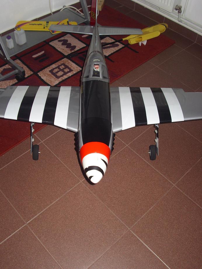

cateva poze...
  • Imagine atasata: IMG_0822.JPG
  • Imagine atasata: IMG_0821.JPG
  • Imagine atasata: IMG_0820.JPG
  • Imagine atasata: IMG_0819.JPG
  • Imagine atasata: IMG_0818.JPG
  • Imagine atasata: IMG_0815.JPG
Aceasta postare a fost editata de lefmir: 22 September 2009 - 10:24 PM
