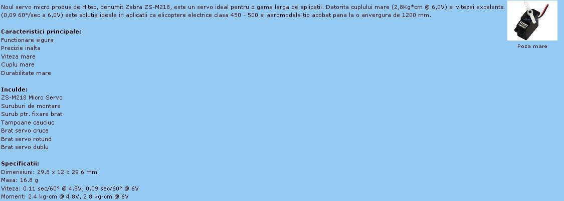

iti dau o poza cu datele acestuia
magazinul ii din romania si stiti ca nui voie
  • Imagine atasata: untitled.JPG
Imi pare rau de greselile gramaticale
#4 Useril este offline   MLGore
  • Dream Team Forever
  • Postari: 2332
  • Inregistrat: 08-March 04
Postat 20 August 2009 - 03:55 PM
Vezi postareaBorz_Florin, la Aug 20 2009, 04:52 PM, a spus:
Deci servo-ul e ZEBRA! Cand o scrie la Hitec pe site ca Zebra e facut de ei, atunci sa comentezi.
