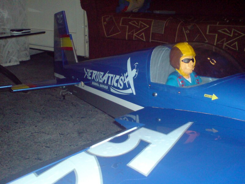

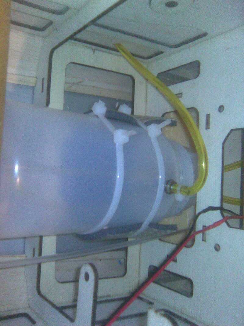

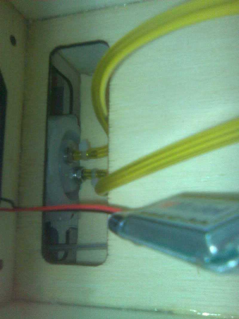

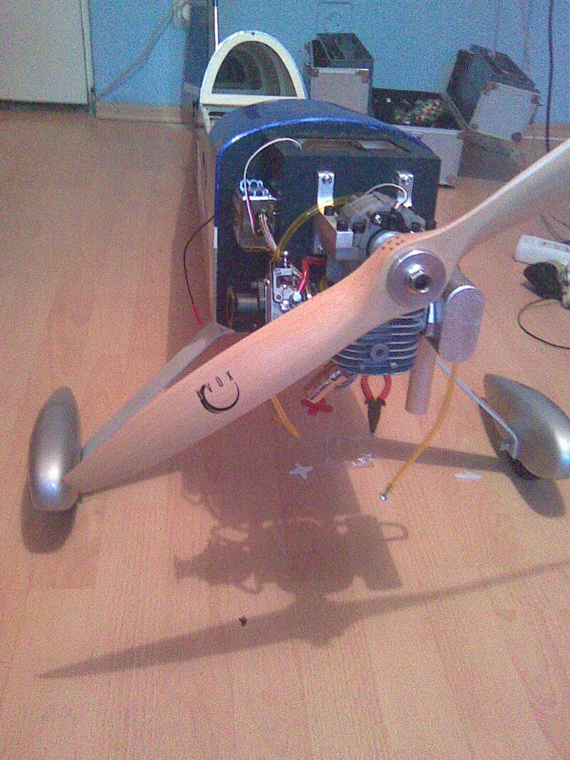

Postat 16 August 2009 - 06:43 PM
  • Imagine atasata: DSC00537__800_x_600_.jpg
  • Imagine atasata: DSC00538__800_x_600_.jpg

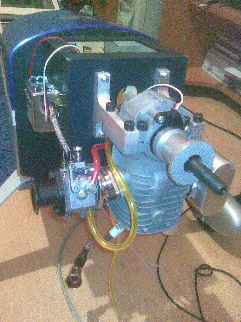

baietii ..saptamana viitoare imi vine motorul ..KIT :) ,nu prea m`as risca sa ma bag la montaj pentru ca experienta mea in motoare nu e chiar asa buna.Contez pe ajutorul vreunuia din voi sa ma ajute cu montajul ? dau o brrc.
#83 Useril este offline   flypol
  • Postari: 4092
  • Inregistrat: 01-January 09
  • Location:Brasov
Postat 22 August 2009 - 05:23 PM
Ei,acum ai dat de dracu!!!!Jucaria trebuie montata de un macanic.Am studiat cu grija schema de montaj si am gasit 6-7 posibilitati ca un incepator sa greseasca.
1.Monteaza cu grija rulmentii-folositi ulei de montaj deoarece rulmentii intra greu.Fa rost de o presa cu deschiderea de 100 mm va fi mai usor si nu vei fi tentat sa bati cu ciocanul
2.Atentie la fixarea boltului bielei la piston-montat gresit si neasigurat va zgaria cilindrul
3.Era sa uit ! Spalati toate componentele inainte de montaj!In general in kit piesele vin usor gresate insa am gasit fire fine de pulbere.Gresati cu ulei pulverizabil !Nu degripant!
4.Dati atentie stringerii bielei pe arbore -din constructie stringerea este limitata insa puteti rupe usor surubul si va fi greu de scos.
5.Nu am incredere in izolantul trimis de chinezi.Izolati flansele cu izolant rosu auto-luati unul scump caci sigur este bun.Nu exagerati cu izolantul -un fir de 2mm este de ajuns
rectificarea flanselor este foarte buna.Stergeti cu diluant 509 restul de pasta astfel imbinarea nu se va vedea.
6.Atentie mare la montarea bucsei ax motor -la stringere maxima jocul radial sa nu depaseasca 0.1mm(daca aveti surpriza sa bata peste 0,3mm reclamati la furnizor!
Se poate sa nu aveti in kit un carburator original Walbro.Nu disperati si nu-l desfaceti imediat daca motorul nu porneste.Reglajele vin la 1,5 cursa deschisa.Daca nu porneste la a 10-a
pala nu incepeti sa reglati decit jiglerul de maxim(high) si numai dupa incalzire reglati usor reducind minimul(Low).Nu turati motorul la rodaj mai mult de 2000rot/min.Rodati 2-3 litri
de benzina 95(nu 98 la rodaj) cu ulei 2timpi 1/30.Am montat unul pentru amicul Feri/Boat si s-a rodat bine urcind dupa 5 litri benzina usor la 7800.
Oricum pretul kitului justifica efortul de montaj.Daca nu gasesti mecanic pina in 10 sept.ma ofer sa te ajut la montaj si rodaj...dar trebuie sa vi la Brasov.Succes!!!
