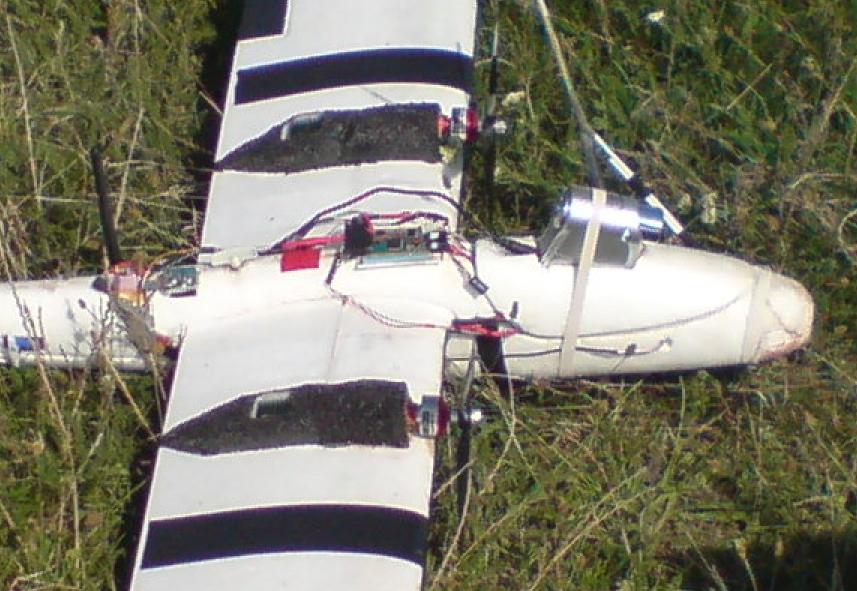

In sfarsit, ma apuc sa-mi utilez si eu planorul si as fi recunoscator daca m-ati ajuta un pic. Pt. camera, am deja un Aiptec AHD 100 pe care l-am facut bucati si urmeaza sa-i separ senzorul de restul componentelor in vederea unui sistem Pan&Tilt; bineinteles ca l-am si usurat scotand componentele inutile (blitz, LCD). Motoplanorul pe care-l voi folosi este Ariane 5 de la Aviomodeli dotat cu motor termic cu autonomie de zbor de 1,5 ore dar, in cazul in care nivelul vibratiilor va fi prea mare, va deveni electric. La partea radio stau mai prost, pt ca nu am gasit inca un emitator si nici nu stiu ce-i mai bine sa folosesc. As avea doua optiuni: 2,4 GHz pt RC si 433 MHz pt. video sau 40 MHz RC si 2,4GHz video; la problema asta astept niste sfaturi de la voi, eventual si niste link-uri, preferabil din RO, de unde se poate achizitiona RF-ul. Ce as mai vrea sa-i pun: OSD ( nu foarte complex, dar sa am GPS pe el) si gyro pe eleroane. Pt. sistemul Pan & Tilt voi folosi doua servo fara punct de zero (modificate din doua servo analogice normale), puse pe mansa din stanga a telecomenzii, pt manevrarea planorului ramanandu-mi doar mansa din dreapta(Profundor+directie) + un mix directie-eleron activabil dintr-un switch. Gazul il voi pune pe knobul de pe lateralul din dreapta al statiei (un T9 CAP). Astept sugestii si reclamatii!

Daca tin eu bine minte, 433 MHz era rezervata (radioamatori sau alte chestii - oricum nu e banda libera). Cel mai bine cred ca te scoti cu RC in 40 MHz si video in 2,4 GHz, si de principiu esti si perfect legal, si ai si un ecart suficient de mare intre benzi incat sa previi potentiale influente nefaste (iar daca orientezi antena de RC perpendicular pe cea de video, te-ai scos si mai bine.
Ave
  • Sky Sapiens
  • Postari: 19188
  • Inregistrat: 28-April 05
Postat 23 September 2009 - 08:54 AM
Ce echipament video in 433MHz cunosti ?
Daca exista asa ceva, cred ca l-ai face foarte "fericit" pe Ahernar.
Camera nu e cea mai buna care ai fi putut-o lua, acum inteleg ca e prea tarziu.
Cu transformarea servourilor nu prea m-as mai agita, fa intai un test sa vezi cum un servo normal tras cu EPA la 125% iti da un unghi de 180 grade fara nici o transformare, adica poti sa iti vezi BA si varfurile ambelor aripi. Decat daca vrei 360 grade ...
Poti lua in considerare si 1.3GHz, acolo este banda de ATV, pe 1280 MHz, care e oarecum un "fel" de FPV, mai fix :lol: Oricum, tot transmisie video se cheama. Si atunci vei avea posibilitatea sa folosesti si RC 2.4G, dar cu precautii, caci cele doua frecvente sunt cam periculos de mult in raport de 1:2 ;)
Cu statia si eu tot pe acolo pe mansa din stanga am operat, am mutat directia pe ch7, pus mix eleron - ch7 si cu stick-ul stanga fac numai pan. E un surogat de head tracker acceptabil.
@Ave, aia cu antenele perpendiculare a fost buna. Cand s-o influenta FM cu GHz, inseamna ca... e pornit radarul la voi, lol
Cu video in 2.4GHz in Europa esti legal numai daca ai 10mW...

Momentan folosesc fara probleme Spectrum 2.4G cu 1.3G (1.2G?) Tx video. La capitolul asta poate ne spui si cat de departe vrei sa mergi cu el.
Ce ziceti totusi de 5.8G la video?
Un osd f mic, simplu si ieftin m-ar interesa si pe mine. Nu neaparat cu gps. Doar pt voltaj (-e) si altitudine.
Scuze Costin de "rapirea" subiectului dar am si eu intrebari pe aceeasi linie cu ale tale :D

Renatoa, am zis ca modific servourile pt a nu reveni odata cu stick-ul, nu pt. a mari cursa desi cred ca renunt la idee pt ca ar trebui sa pun un arc la stick-ul de gaz si nu-mi convine. Cat despre video, la noi, din ce am cautat azi nu am gasit decat in 2,4 GHz. Nu stiu insa ce influente ar avea asupra sistemelor rc in 2,4 si aici nu vorbesc de al meu, pt. ca eu pot opta pt. 40 MHz cat ale celorlati modelisti aflati la zbor. D-aia as prefera un sistem in alta banda de frecventa preferabil ceva ce nu genereaza armonici in 2,4 cum ar fi 1,2 de ex.
Ca raza, m-ar interesa ceva sa bata la 1km fara sa am zgomot suparator pe imagine intrucat nu vreau sa ies cu el din raza vizuala, fiind un model de 3m anvergura, cu motor termic si 4,2kg greutate cred ca e destul de periculos.
OSD-ul nu trebuie musai cu GPS, dar macar tensiune in accu si nivel combustibil (adica o a doua tensiune), eventual altimetru, vitezometru si inclinometru sa aibe.
Lucian, nu mi-ai rapit nimic, e loc pt toti pe subiectul asta.
Pentru "numai" un km mergi linistit pe 1.3Ghz - nu 1.2GHz, alea stropesc urat in DME si daca ai vre-un aeroport in preajma...
Pe langa Lucian iti mai poate impartasi si Sebip din experienta lui cum a reusit sa scape de efectele armonicilor, acum zburand cu 2.4GHz la 2.5km, care este cam la limita statiei. Plus ca el zboara cu 850mW, care eu o consider o putere exagerata imbarcata.
Cu osd-ul nu pot da recomandari, din motive de... :D
Totusi, incercati sa fiti putin realisti, si sa va lamuriti ce poate si ce nu un OSD, ce este scump si ce ieftin in el, pentru ca GPS-ul este la ora actuala scula de om sarac, ce ai enumerat la "eventual" sunt chestii de multe sute de $, in nici un caz minimale.
PS: recitind, zau daca am priceput ceva cu servo-urile modificate ca sa nu revina cu stick-ul. Poti detalia ?
Aceasta postare a fost editata de renatoa: 23 September 2009 - 08:37 PM

Lasa servo de pe tilt normal iar cel de pe pan poti sa-l "spargi". Trebuie sa-i faci un opritor-ceva la capetele celor +/-180 grade pt a evita o rasucire continua?

Bun venit in rindul celor ce privesc lumea de Sus :D si piloteaza stind pe scaun
te sfatuiesc sa faci electric avionul pentru ca vei avea probleme cu vibratiile , senzorul camerei este Cmos, si din cauza vibratiilor vei avea o imagine foarte ondulata .
Sistem video i-ti recomand pentru statia de emisie in 35-40 Mhz unul in 2,4Ghz de 500mW http://www.rangevideo.com/index.php?main_p...p;products_id=5 cu un receptor din acesta http://www.rangevideo.com/index.php?main_p...;products_id=12
daca iei si o antena de 14dBi Patch http://www.rangevideo.com/index.php?main_p...;products_id=14 te poti duce linistit 1km .
eu am folosit un sistem din acesta 2 ani si am fost foarte multumit de el , semnalul video este foarte clar si mult mai bun decit in 900Mhz
aici ai un video http://www.vimeo.com/1173979
Daca folosesti o statie in 2,4Ghz atunci sistem video in 900Mhz http://www.rangevideo.com/index.php?main_p...;products_id=24 si receptor http://www.rangevideo.com/index.php?main_p...;products_id=25 iar calitate video este aceasta http://www.vimeo.com/3408723
Fotografie Aeriana
Opritorul il fac din potentiometru, adica razuiesc carbonul pe un arc de cerc egal cu cursa care ma intereseaza. Buna ideea cu servo normal pe tilt, asa o sa fac!
Merci Laur de pont, nelamurirea mea principala era daca sistemul video in 2,4 afecteaza alti modelisti ce zbora cu sisteme rc in 2,4.
Eu am gasit la noi asta: http://www.microtechnologies.ro/OfertaPDF/...re%202,4GHz.pdf E2AV7, ce parere aveti?
Aceasta postare a fost editata de MLGore: 23 September 2009 - 08:50 PM

Un km poti face linistit si fara patch cu 500mW, mai ales unul de 14dB care are unghi ingust, sub 60 grade si ar necesita un spotter langa tine sa ti-l dirijeze mereu.
Eu am avut imagine buna cu omni de 3dB si 200mW la 7-800m si acum cu 450mW ma apropii de 2km cu omni de 5dB, dar nu vreau sa ma complic sa extind range-ul la RC, nu sunt recordman.

OK, am inteles. O sa caut ceva in 1,3 GHz sau in 900 de MHz. Tu de unde l-ai luat pe al tau?

Care ar fi o orientare buna a antenelor in cazul omni la Rx? Nu ma refer la zborul la distante mari. Ci la zborul in "zona" (2-3...500m) dar nu numai pe o oarecare orizontala, ci si sus.
Calitatea receptiei in stransa legatura cu o orientare proasta a antenelor omni, tine cont si de frectventa? (nu stiu daca m-ati inteles, nici macar eu nu ma inteleg)
Adica la o orientare defavorabila a celor doua antene, sint sanse mai mari sa fie semnalul bun daca frecventa e mai mare (sau mai mica)? Sau tine numai de puterea de emisie si de calitatea antenei de receptie?
Diagrama de radiatie a unui dipol, cum este o antena stoc baston, este aceasi indiferent de frecventa.
Asta teoretic, practic pot fi variatii care tin mai mult de calitatea dielectricului.
Orientarea este verticala, atat pe model cat si la sol. Vizualizeaza spatiul "umplut" de o antena ca pe o gogoasa inel, prin centrul careia trece antena. Sau o roata de masina, antena fiind axul. Cele doua spatii trebuie sa se intersecteze obligatoriu. De aici rezulta ca atunci cand vei zbura chiar deasupra capului va fi cel mai slab semnal, de aceea, in cazul particular cand intentionezi zbor la mare altitudine, dar local, antenele se pun orizontal.
Orientarea la 45 grade, la care s-ar putea gandi unii ca fiind un compromis intre cele doua, este de fapt cea mai dezastruoasa si trebuie evitata cu desavarsire.

Renatoa, vad ca ce vreau eu legat de OSD e scump, un OSD cu GPS si doua tensiuni masurate, cam la cat duce?
Pt. Laur: Momentan il las termic ca e deja facut, daca nu reusesc sa aduc vibratiile la un nivel acceptabil, o sa-l trec pe electric.
