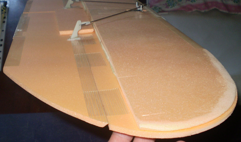

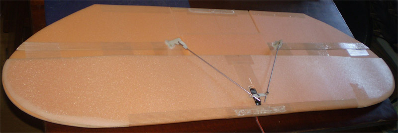

Am confectionat o aripa KFm2 cu eleroane .... o voi incerca cat de curand....

#34 Useril este offline   icounter
  • Postari: 259
  • Inregistrat: 07-August 08
  • Location:Ploiesti
Postat 01 September 2009 - 10:31 AM
Vezi postareapccdtk, la Sep 1 2009, 11:23 AM, a spus:
destul de late eleroanele :rolleyes:. Eu as seta dualrate, expo puternic la inceput sa vad cum se comporta http://www.rhcforum....tyle_emoticons/default/smile.gif
Arata bine. Succes la zbor.
Numai bine,
Florin
#35 Useril este offline   pccdtk
  • Postari: 1747
  • Inregistrat: 09-June 02
  • Location:Chitila
Postat 01 September 2009 - 02:53 PM
Vezi postareaicounter, la Sep 1 2009, 11:31 AM, a spus:
destul de late eleroanele :unsure:. Eu as seta dualrate, expo puternic la inceput sa vad cum se comporta :)
Numai bine,
Florin
Sunt proportionale cu cele ale modelului de aripa corespunzator. Ma gandeam sa setez DL la 70% si EXPO -75.....Multumesc.
Aceasta postare a fost editata de pccdtk: 01 September 2009 - 02:54 PM
